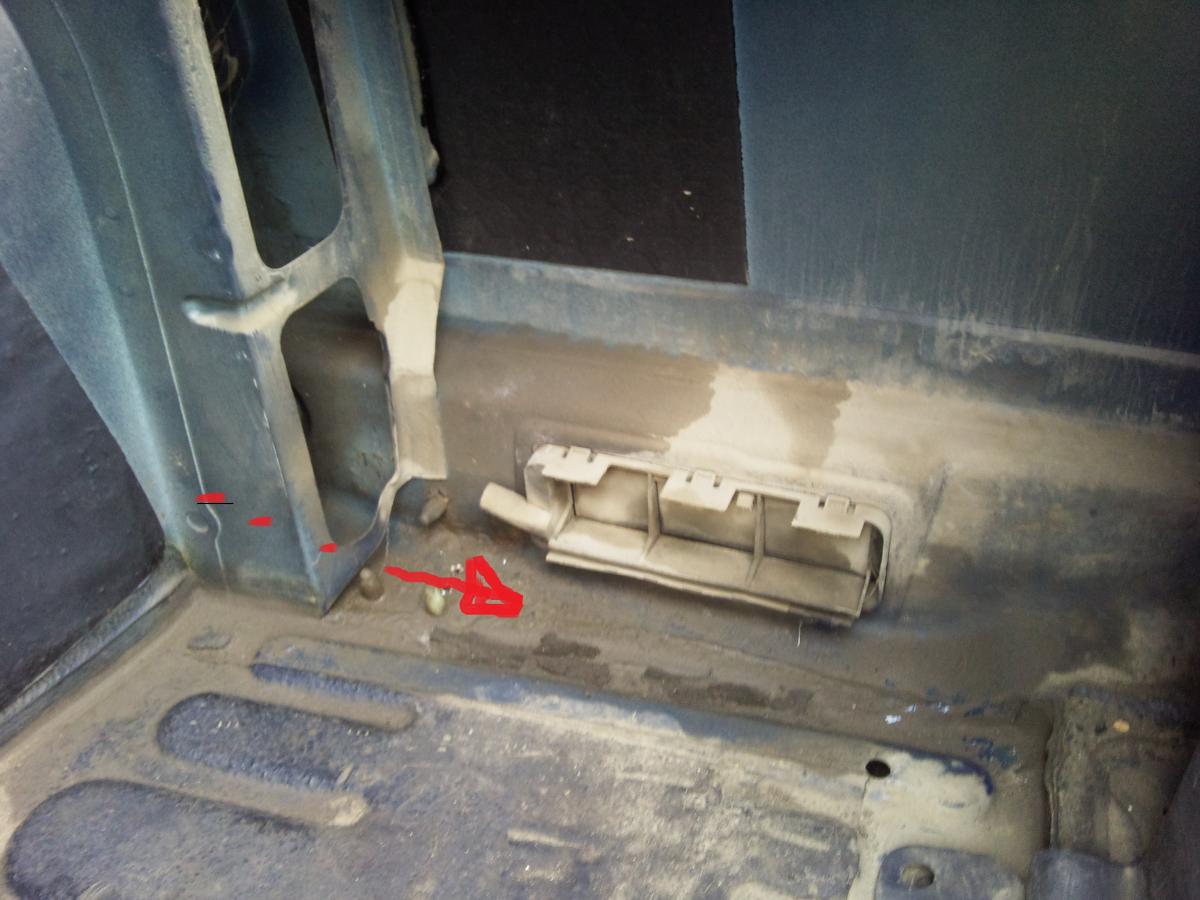

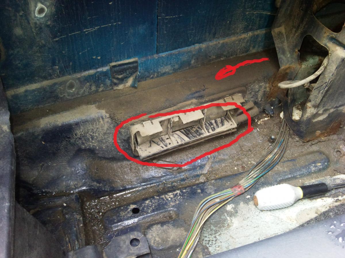

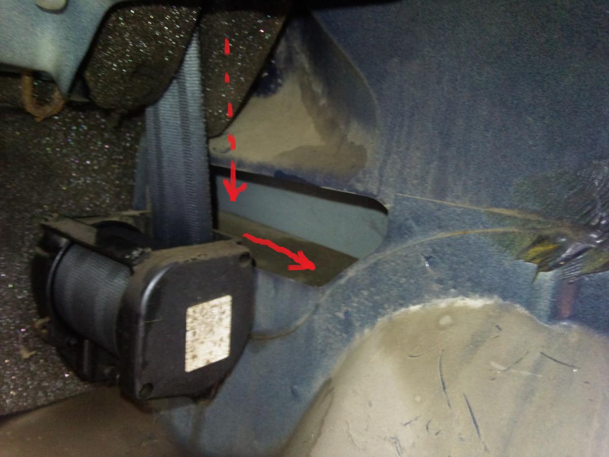

salut,
apa intra undeva prin spate la nivelul geamurilor mici , sau asa mi se pare mie - nu pot fii sigur si nici nu imi pot imagina pe unde poate intra , se prelinge pe undeva intre aripa spate si acea protectie, pe langa suportul centurii spate si de acolo se duce pana in portbagaj si in functie de inclinatie , peste tot ( adica se scurge in spate , in locul unde tii picioarele )
pe partea soferului tot in spate, apa se infiltreaza tot asa , undeva pe sus ... si mai intra si prin acea fanta de aerisire ... unde era un burete care a cazut, dar intra apa la greu cand ploua ...
va rog o mana de ajutor !!!
Sabin

merci ... apa intra si pe la stop, s-a rezolvat ... acum nu realizez pe unde intra !
Salut
Curata bine tot ce e acolo, da cu talc si pe urma fa-i cunostinta cu apa in mod progresiv: intai arunca cu apa pe ea, verifici; dupa care da cu jet, verifici si in final treci peste un drum acoperit cu apa + verifici.
E important sa procedezi asa, ca sa o poti observa "din scurt", altfel daca se inunda si o sa vezi din prima multa apa, e mai dificil sa o detectezi.
Fa o poza mai larga la portbagaj, fara mocheta si o sa incerc sa iti arat ce ti-am spus la telefon.
