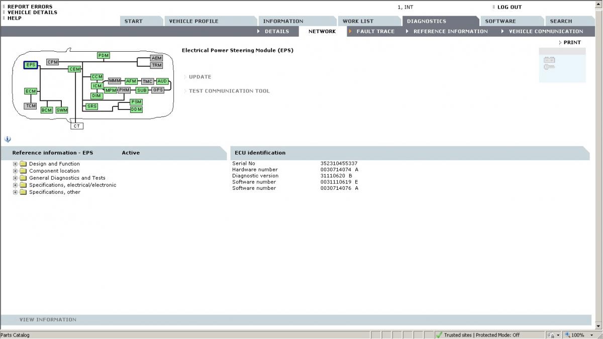

Piesa din dezmembrari se potriveste daca PN soft este identic cu ce ai pe masina, mai putin SN .
Iti atasez print din VIDA cu PN soft pt masina ta .
Tie iti trebuie numai pompa, asadar nu ai de ce umbla la soft .
Atentie cand zic pompa ma refer la faptul ca trebuie desfacuta electronica de pe pompa veche si pusa pe pompa noua .
In mod normal pompa vine cu tot cu EPS si nu se poate "teoretic" desface electronica .
Daca vrei pompa plug&play este nevoie de o pompa de S40/V50 din 2004 pana in 2005. Dupa serie sasiu ~200000 (2006- ) este alta pompa cu alt PN soft si alta mufa .
Daca tu vrei sa pui alta pompa (model nou) nu se poate, adica in mod normal trebuie pompa noua + EPS reload la Volvo + cabluri .

Multumesc, Bogdan! Am inteles ideea. O sa o comand pe cea din dezmembrari si o sa luam de pe ea doar partea mecanica. Luni imi fac timp sa trec pe la tine si mai discutam atunci.
Atentie, ca sa iei doar partea mecanica trebuie taiata carcasa de aluminiu iar daca pompa nu merge ai aruncat banii pe fereastra pt ca nu ti-o mai primeste nimeni inapoi .
Cel mai simplu pt tine este sa iei o pompa de Volvo nu de FORD pt ca difera softul si nu sunt compatibile, iar pompa din dezmembrari trebuie sa aiba aceiasi data si acelasi cod .
Daca iei pompa de Focus iti garantez ca arunci banii pe geam .
