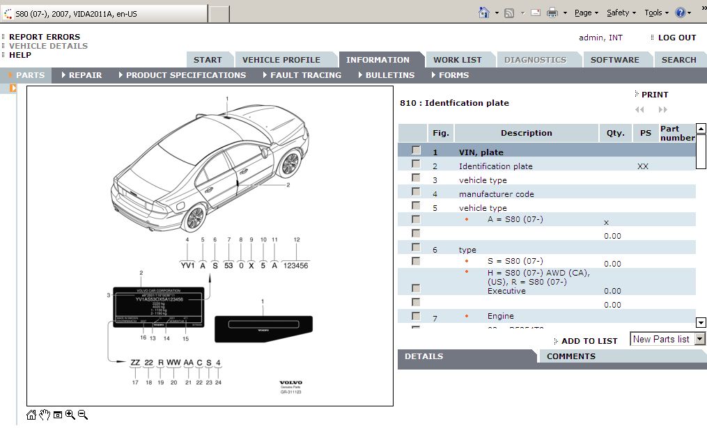

Seria de sasiu (singura) este pe tablita de identificare de sub parbriz, in compartimentul motor. Alta NU exista. Cea argintie, cu rama neagra.
Multumesc pentru raspunsul super rapid. Este acoperita de elemente de plastic ce trebuie indepartate?
Ma duc sa ma uit.
Din pacate, nu este. Am dat la o parte chiar si materialul fonoabsorbant din zona aceea. Maine incerc sa-i fac poze.
Aualeoooo, stai ca acum am vazut ca ai S80 !
Placuta aia este la stalpul din dreapta-spate ! Deschizi usa dreapta-spate si gasesti acolo un sticker cu seria si nivelul de echipare. Imediat revin cu informatii.
Pe aia am gasit-o, dar nu era multumit respectivul. Vroia neaparat stantata, nu sticker .
In acest caz explica-i BOULUI de la RAR, ca singurele locuri unde este seria sunt o data SUB PARBRIZ (vizibil prin fanta de langa coltul stang - cum stai la volan) si IN SPATE LA USA unde ai gasit-o deja...
Dovada atasata
