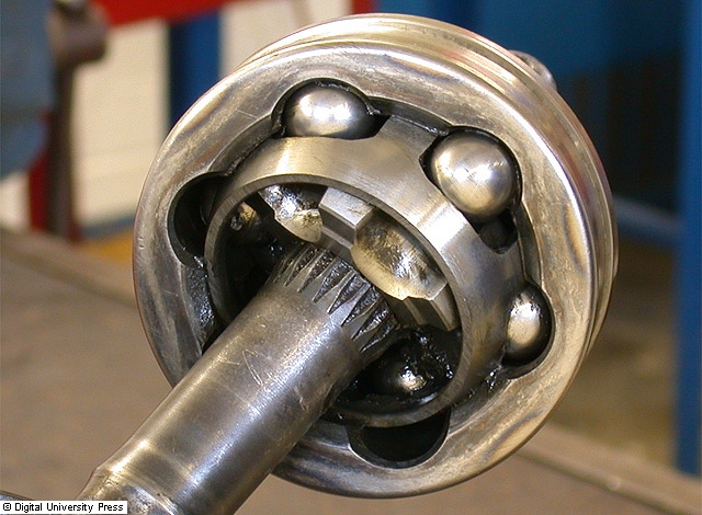

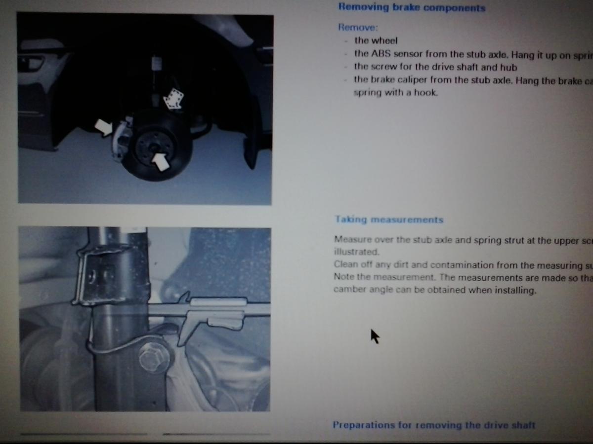

Salut Mormaila. Ce cutie de viteze ai pe masina (manuala sau automata)? Tu vrei sa zici ca ai tras de planetara si ti-a ramas capul in care sta tripoda cu rulmenti (vezi foto puse de mine)?

Cu o surubelnita mecanica sau cu un levier mai subtirel, faci parghie intre tripoda si cutie. Fortezi un pic, sau ii dai cateva socuri si sare singurica. Daca tot nu vrea, bati cu un ciocan in levier sau surubelnita (tot sub forma de parghie), dar iese destul de usor. Ulei curge destul de putin, dar poti baga o carpa in gaura cutiei, pana termini treaba.

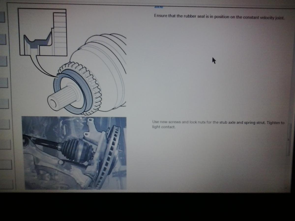

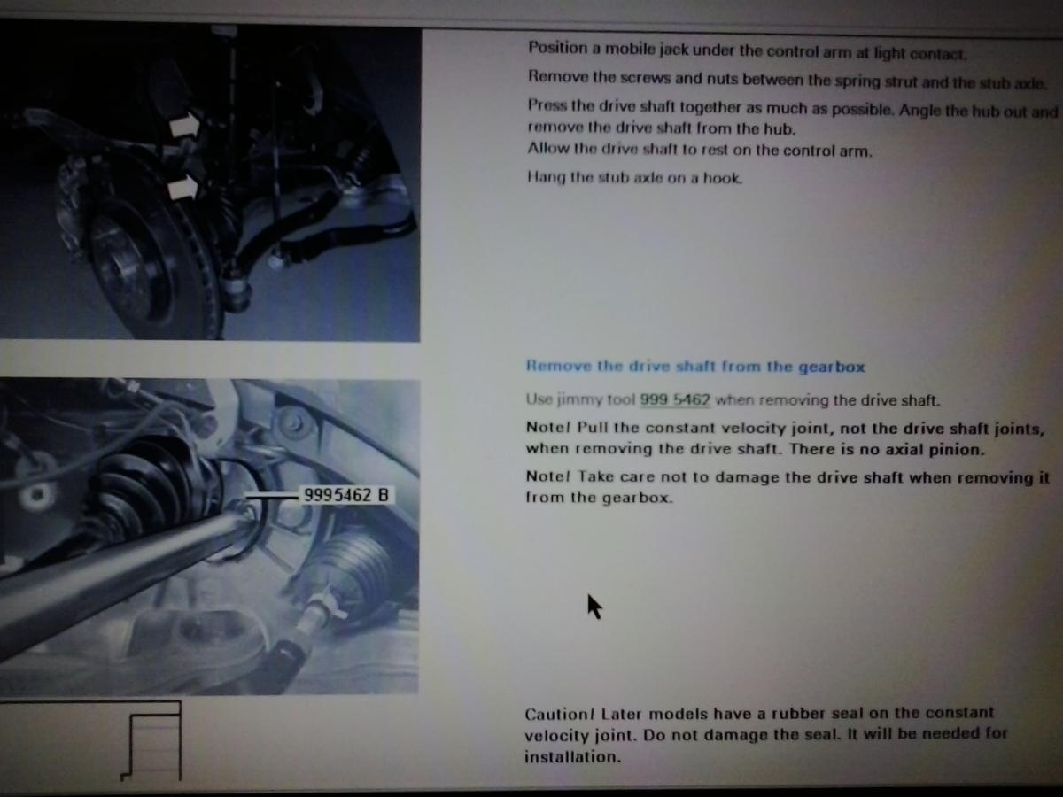

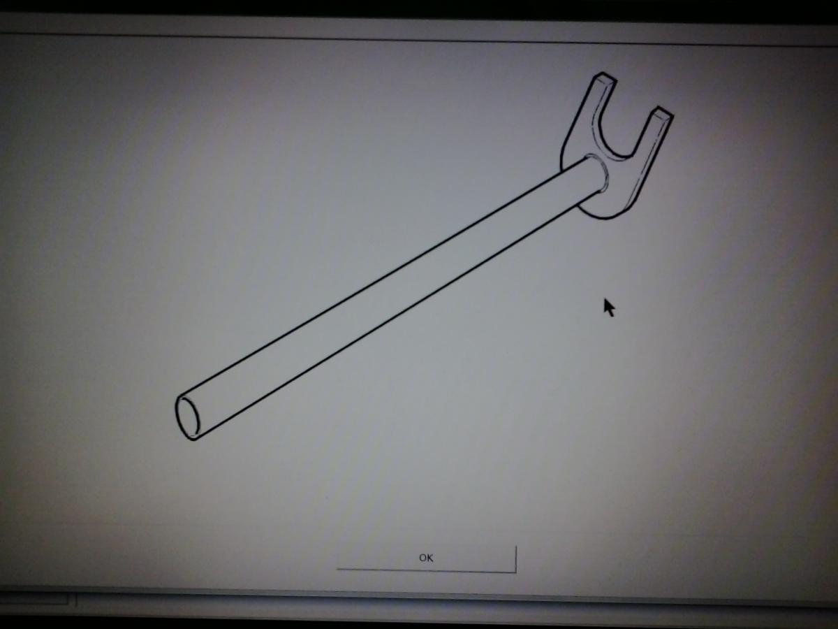

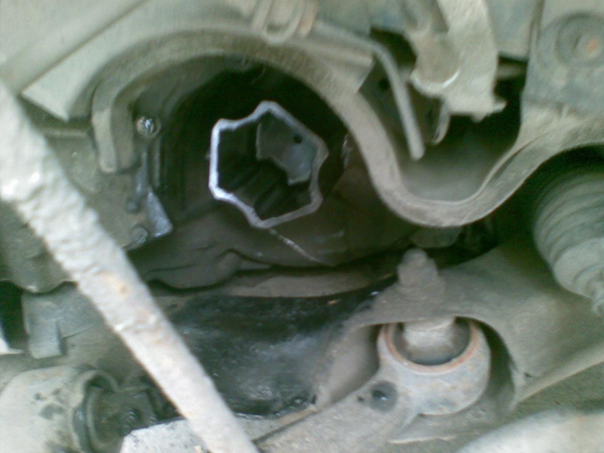

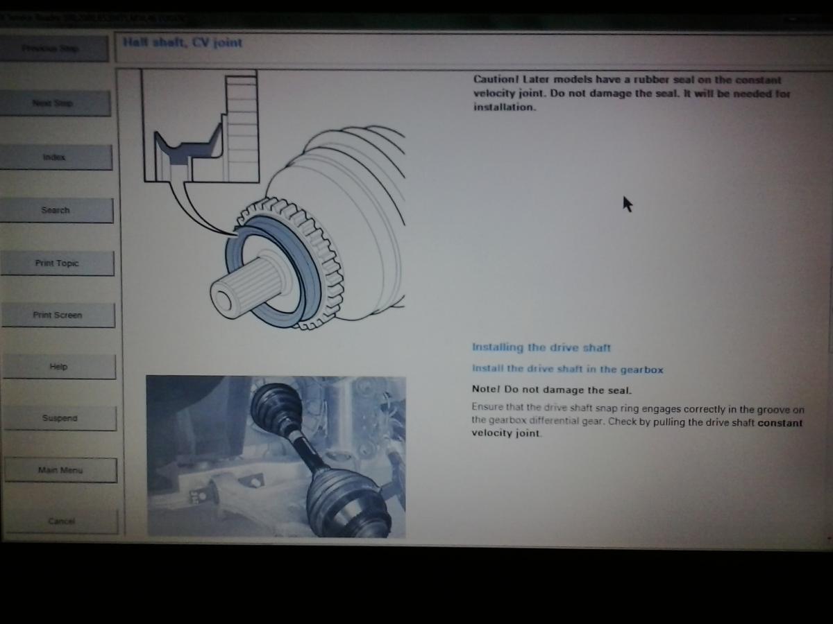

Am ramas dator cu povestea planetarei mele. M-am documentat putin si cu sfaturile voastre am reusit sa-mi rezolv problema.

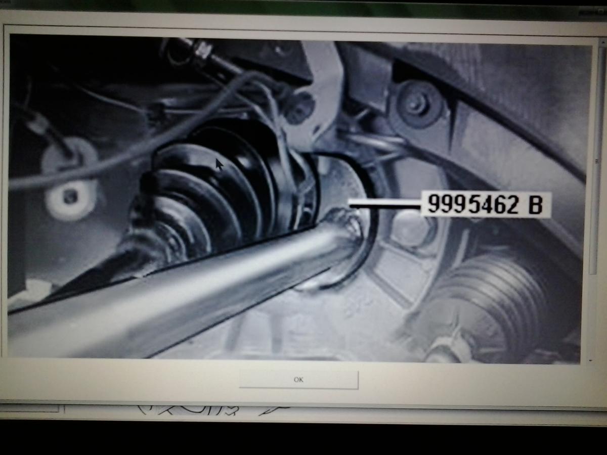

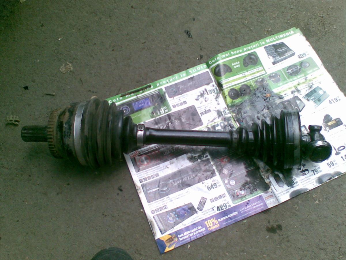

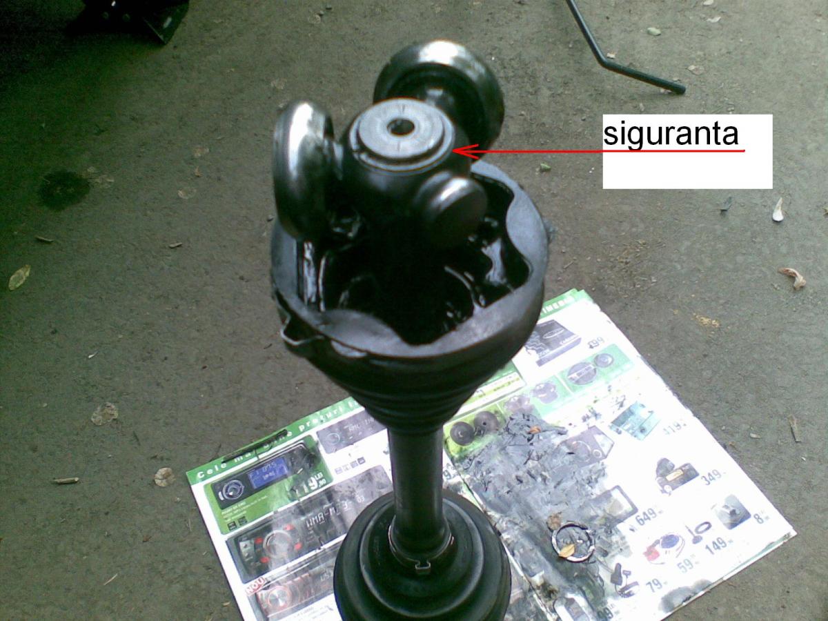

Acel rest de planetara ramas in cutie, l-am scos cu un dispozitiv exact ca in poza nr 1. A urmat asamblarea planetarei la banc: vaselina noua, burdufe verificate si curatate. La montaj (pe masina) am introdus planetara in cutie (impingand si roting), dar nu cu putere sau sa bat in ceva. Doar cu forta mainilor. A intrat destul de usor (mai mult bine centrata). Nu avea o catare anume, avea doar un inel pe ax care la un moment dar, inpingand, ajungea in locasul lui si tinea capatul de planetara sa nu iasa. La fuzeta simplu iar restul montajului tot simplu. Atasez si pozele poate si alt coleg se loveste de aceeasi problema.
Multumesc mult pentru sfaturi !

Bravo Mormaila. Vezi ca in ultima poza este dispozitivul minune cu care se desface planetara!
