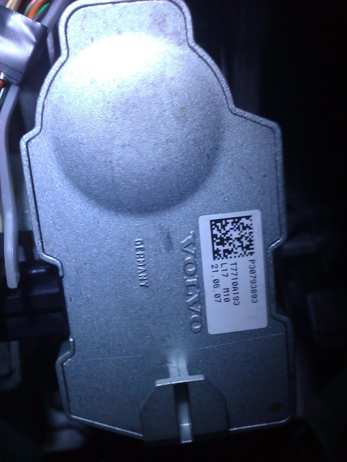

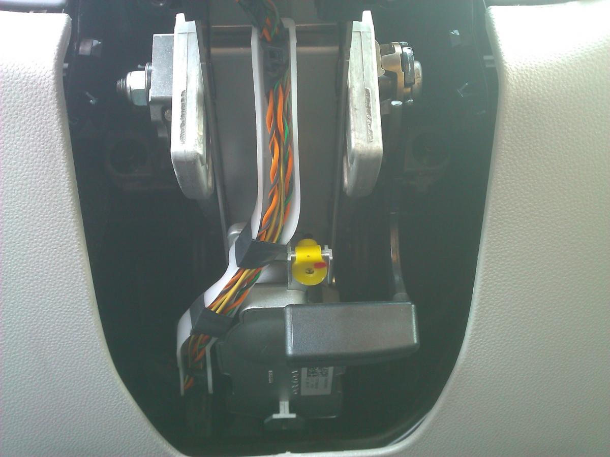

Posted 25 Nov 2012 · Report post multumesc pentru sfaturi, am sa incerc. mai am o problema, care este exact blocajul/blocatorul? unde trebuie sa bat? eu am batut usor in coloana de directie (de forma paralelipipedica si nu cilindrica cum m-as fi asteptat). inca un detaliu: volanul se poate roti, nu este blocat. probabil s-a intepenit blocatorul in pozitia deschis... am atasat catva poze, poate imi spune si mie cineva exact in ce sa bat. Share this post Link to post Share on other sites
Posted 25 Nov 2012 · Report post banui care e piesa: in prima poza, piesa cea mai de jos, prinsa pe coloana de directie. cand bag cheia, se aud 3 clicuri, ca si cum s-ar da o comanda electrica. mecanic nu se aude nimic. in acel blocator intra si o mufa electrica. daca o scot si bag cheia, nu se mai auude nimic, dar eroarea tot apare in bord. din pacate, sunt intr-un mare impas: si daca o sa cumpar piesa noua, nu ma prind cum o dau jos si o schimb... nu am vazut nici un surub sau alte chestii de prindere... pun masina pe platforma pana la bucuresti? are cineva vre un sfat? Share this post Link to post Share on other sites
Posted 25 Nov 2012 (edited) · Report post Piesa respectiva este prinsa de coloana de directie cu doua suruburi cu cap de nit. In mod normal se rup atunci cand vrei sa inclocuiesti piesa .... dar exista o solutie; se pot desface cu varful unui sfic Probabil ca trebuie sa scoti toata coloana de directie ca sa-ti facilitezi accesul. PS: am facut asta cu Mister G Edited 25 Nov 2012 by Dinoco 1 person likes this Share this post Link to post Share on other sites

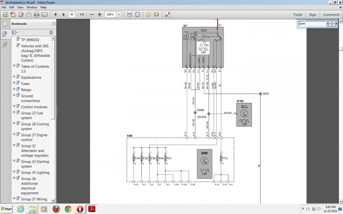

Posted 25 Nov 2012 · Report post @ Dinoco..Ai zis bine ca esti patit. @gapa ...Avind eroare de coloana de directie blocata nu ti se permite pornirea masinii .Activarea si functionarea imobilizatorului este vegheata de CEM care nu accepta compromisuri din motive de siguranat ca , asa e la Volvo. Ai verificat si sigurantele din prin zona asa ca fapt divers? Se poate repara acest imobilizator ,in linii mari vbesc dar mai bine cumpara unul nou.Vei fi mai sigur totusi. Cele bune Share this post Link to post Share on other sites
Posted 25 Nov 2012 · Report post imi era sa nu vorbesc prostii, deci blocatorul e de fapt imobilizator electronic. imi amintesc asta ca fiind una din optiunile masinilor prin anii 90. cand deconectez mufa, mesajul in bord se schimba, scrie ceva de imobilizator, dar nu am retinut. asta dupa parerea mea inseamna ca nu ar fi probleme cu vre o siguranta. am sa incerc sa verific si sigurantele, desi nici nu stiu pe unde sunt! @dinoco: ai spus orice echivalenta, asta inseamna si pe original? practic orice fac trebuie sa merg cu masina pe platforma pana la bucuresti? am sa incerc atunci sa il repar. presupunand ca o sa si reusesc, ar trebui sa reporneasca sau erorarea o sa o impiedice pana e stearsa? Share this post Link to post Share on other sites
Posted 25 Nov 2012 (edited) · Report post Scuze ,corectez. SCL Steering Column Lock.Asta este blocatorul.Immobilzatorul este in SCU(Steering Control Unit).Uita-te pe o schema de V50 si vezi mai bine ce zic. Edited 25 Nov 2012 by V50Saphir Share this post Link to post Share on other sites

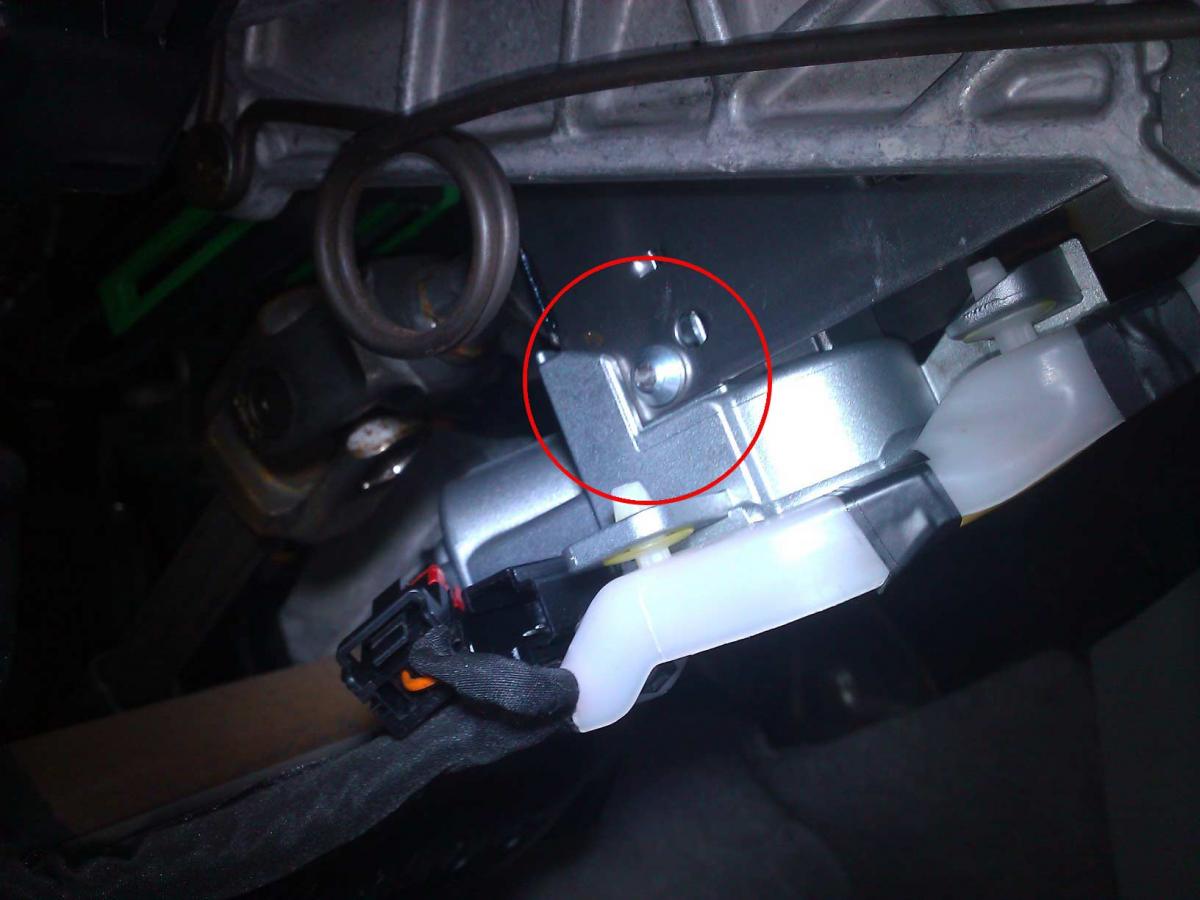

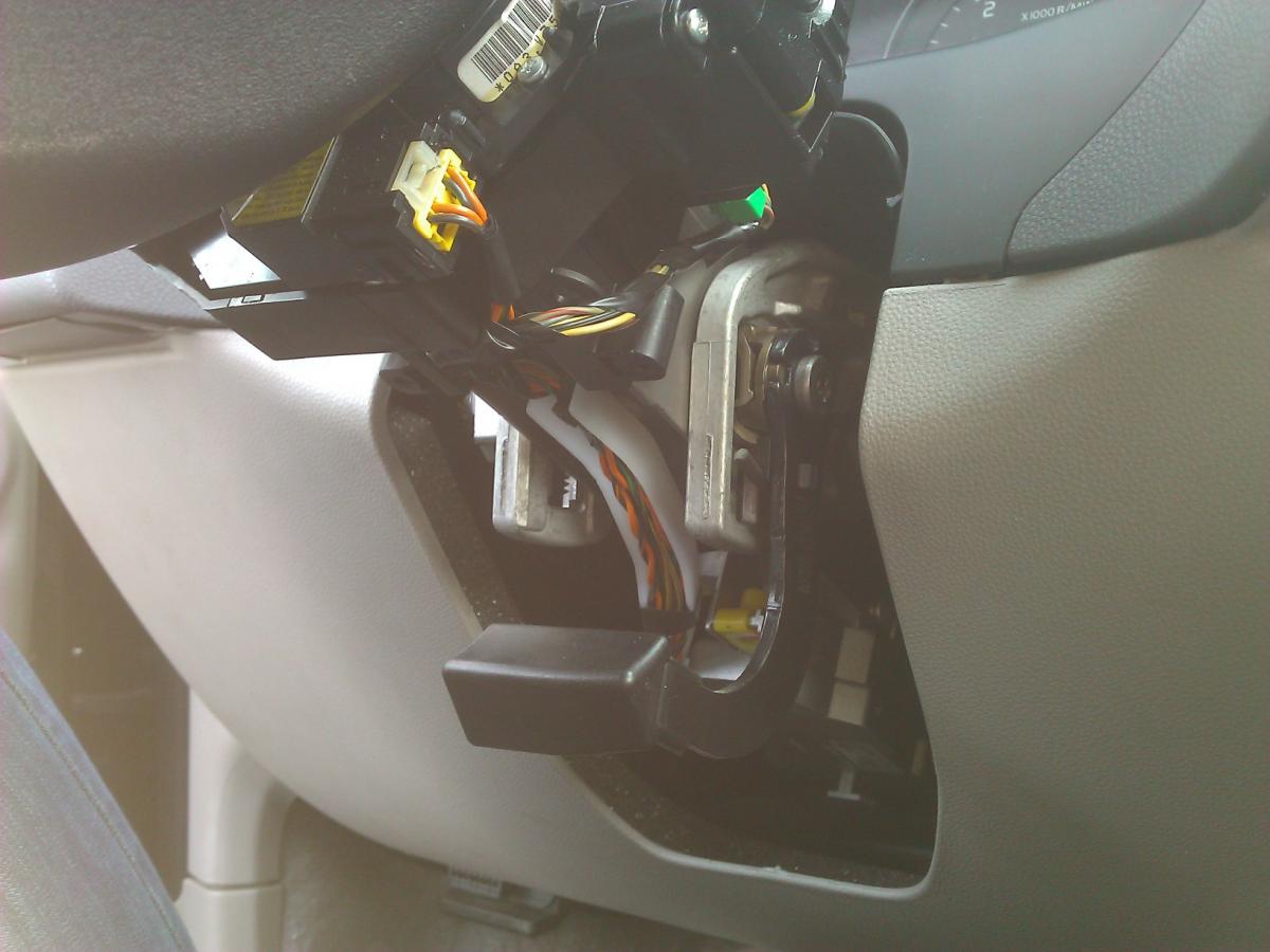

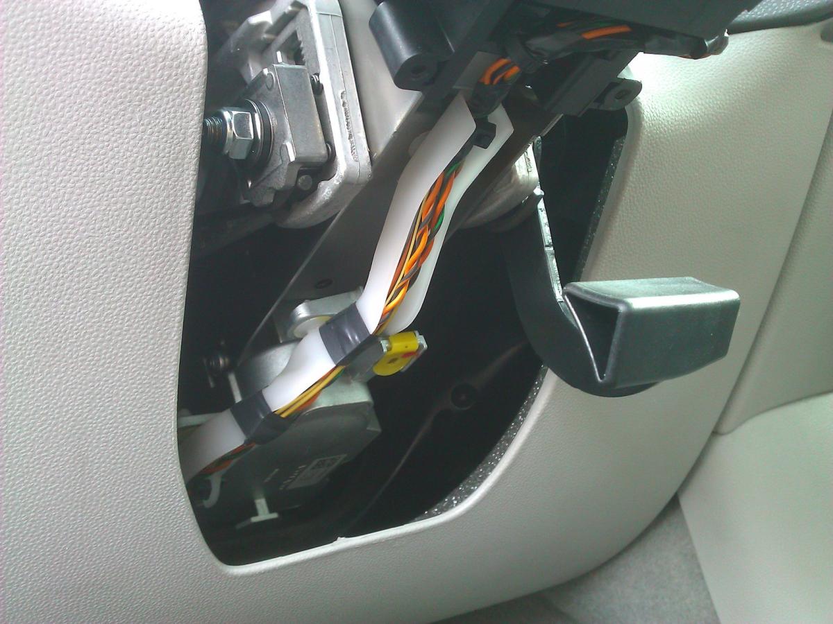

Posted 26 Nov 2012 · Report post am facut cativa pasi. daca o tin in ritmul asta probabil repar masina la anu' am dat jos plasticul de protectie de la picioarele soferului pentru a-mi face loc sa ajung la acele "suruburi". am atasat si o poza. poate cineva sa confirme ca sunt suruburi si nu nituri? @dinoco: mie imi pare mai usor sa pilesc putin capul, in speranta ca "saiba" cade si ulterior pot prinde mai bine capul ramas. am incercat cu sficul dar scapa si nu pot prinde. in plus, cand prinzi, nu ai cum sa rotesti de chestia aia... poate mai degraba cu un cleste spitz... sau poate nu sunt suruburile care trebuie desfacute? in poza am incercuit unul si mai este unul similar pe partea cealalta. @bogdan: mie tot o problema mecanica imi pare, cat timp se aud 3 clickuri cand bag cheia si 2 cand o scot... poti sa iti dai cu parerea despre asta te rog, cand ai timp? Share this post Link to post Share on other sites

Posted 26 Nov 2012 · Report post @dinoco: mie imi pare mai usor sa pilesc putin capul, in speranta ca "saiba" cade si ulterior pot prinde mai bine capul ramas. am incercat cu sficul dar scapa si nu pot prinde. in plus, cand prinzi, nu ai cum sa rotesti de chestia aia... poate mai degraba cu un cleste spitz... sau poate nu sunt suruburile care trebuie desfacute? in poza am incercuit unul si mai este unul similar pe partea cealalta. Alea sunt suruburile, ambele trebuiesc desfacute. Trebuie sa strangi cu putere si sa rotesti....dar nu vei reusii datorita pozitiei incomode; ai sa vezi ca o sa ajungi la vorba mea- sa dai toata coloana de directie jos (daca vrei sa salvezi suruburile) 1 person likes this Share this post Link to post Share on other sites
Posted 27 Nov 2012 · Report post Cu o freza mica se face o taietura in surub dupa care se desface cu o surubelnita dreapta, simplu ca bunaziua . Dureaza 5 min dupa ceas toata operatiunea . 1 person likes this Share this post Link to post Share on other sites
Posted 27 Nov 2012 · Report post Cu o freza mica se face o taietura in surub dupa care se desface cu o surubelnita dreapta, simplu ca bunaziua . Dureaza 5 min dupa ceas toata operatiunea . simplu cand stii sigur ca nu faci mai rau dect bine! ii mai trag cateva ciocane si daca nu vrea, incerc solutia cu freza. sper sa fac rost de una asa mica. @dinoco: coloana de dirctie nu o dau jos. nu cerd ca as avea tupeul sa mai conduc masina aia, reparata de mine la coloana de directie... Share this post Link to post Share on other sites
