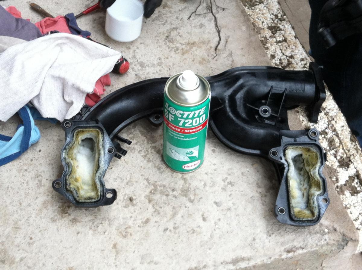

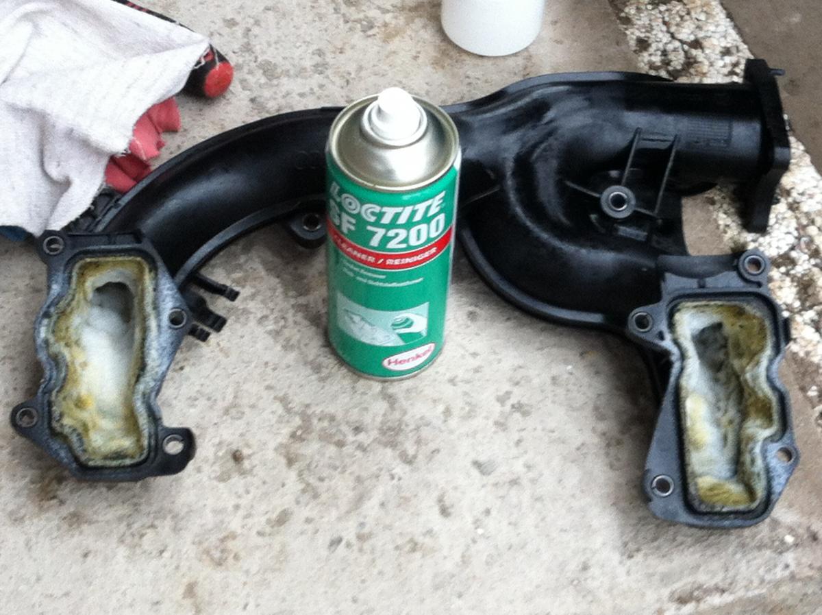

Posted 29 Mar 2015 (edited) · Report post Salutare . Pentru o curatare mai eficienta se poate folosi un spray de la loctite sf 7200 care l-am testat in weekend pe masina fratelui meu un audi a6 cu motor de 3 litri , care avea admisia blocata de zgura se colamatase pe peretii admisiei . In prealabil am curatat admisia cu spray de frane si tot felul de cleanere de carburatoare egr si nu s-a curatat doar ce era moale, am fost la un prieten cu spalatorie auto care a bagat spuma activa concentrata care nu prea a facut mare lucru , dupa care am incercat cu loctite sf 7200 si a dat randament pretul unui spray este in jurul sumei de 50 lei dar merita toti banii . Inainte de aplicare scoteti toate garniturile de pe suprafetele unde folositi Loctitele . Atentie este extrem de toxic a se folosi in mediu deschis adica afara!!!!! Edited 29 Mar 2015 by adrian mangalia 3 people like this Share this post Link to post Share on other sites
