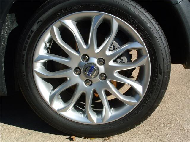

Posted 13 Feb 2013 · Report post Am reusit sa schimb rotile si sa merg cu S40 cu rotile de la V50.Simptomele sunt la fel, cred ca jantele nu au fost bine roluite. Vreau sa shimb jantele care sunt de tabla, dar o janta de V50 este 350 lei, iar una de Ford 220 lei pe 15.Difera doar ET care la V50 este de 46, iar la Ford de 52,5. Pot cumpara de Ford? Ce marca de jante de aluminiu imi propuneti mai accesibile sau alte pareri.Va multumesc! 17" Spartacus , original Volvo echipate cu anvelope ,pentru V50,S40,C30 te aranjeaza!Este anuntul meu pe bursa Share this post Link to post Share on other sites
Posted 16 Feb 2013 · Report post 17" Mestra poate il tenteaza mai mult . Share this post Link to post Share on other sites
Posted 17 Feb 2013 · Report post 17" Mestra poate il tenteaza mai mult . Multumesc de poza pt. Spartacus.Mai cauta "Mestra" dar te ajut eu fiindca nu faci concurenta Share this post Link to post Share on other sites
Posted 17 Feb 2013 · Report post My bad, am pus poza cu Spartacus, merci de poza cu Mestra . Share this post Link to post Share on other sites

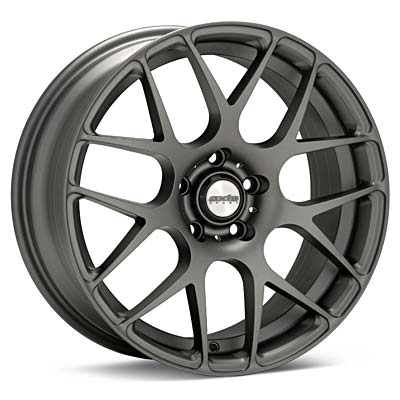

Posted 20 Feb 2013 · Report post Va multumesc, ma intereseaza jante noi.Am vazut Enzo B sau G, Rial (Milano,Davos,Como 2P) si Mak Veloce.Ma puteti ajuta cu un sfat?Preturi mai accesibile. Eu am gasit un model ce mi-ar place sa-l achizitionez ptr masina mea. Iti las link si ai acolo optiune sa vezi masina sa-ti selectezi modelul si anul de fabricatie si sa testezi destule modele de jante. http://www.tirerack.com Sunt din State dar gasesti modelele si la noi. Important este sa gasesti ceva care sa dea bine pe masina. Asta e modelul ce-mi place mie. Eu am gasit un model ce mi-ar place sa-l achizitionez ptr masina mea. Iti las link si ai acolo optiune sa vezi masina sa-ti selectezi modelul si anul de fabricatie si sa testezi destule modele de jante. http://www.tirerack.com Sunt din State dar gasesti modelele si la noi. Important este sa gasesti ceva care sa dea bine pe masina. Asta e modelul ce-mi place mie. http://www.tirerack.com/wheels/MiniWheelSearchServlet?nonWinter=true&partNum=XM1775510845MGS&autoMake=Volvo&autoModel=C30&autoYear=2008&autoModClar=T5+Version+1.0&wIndex=15&grid=true&sw=1366 Share this post Link to post Share on other sites

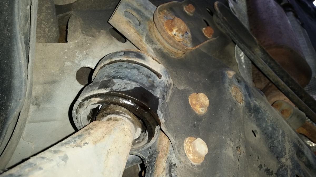

Posted 20 Aug 2015 · Report post Am dat si eu intr-o groapa imensa ... si cred ca am aceasi problema (vireaza in trepte doar la viteza) maine merg si fac o improvizatie , schimb o bucsa rupta (partea pe care am luat groapa) si duc janta la roluit sau echilibrat (urme de lovitura nu are , dar nu cred ca a ramas rotunda)Ps. am luat bucsa TRW , sunt bune ? A costat 110 lei (bucsa mare) Share this post Link to post Share on other sites
Posted 20 Aug 2015 · Report post Mai puneai 40 de lei si luai Lemforder Share this post Link to post Share on other sites
Posted 20 Aug 2015 (edited) · Report post Alex , 40 de le pe care nu ii am momentan , initial vroiam sa schimb bratele fata (pt o bucsa , pt a fii oem si nou bilateral) acuma ... daca ma tin un an.Mai am 251 lei , si sunt pe ultima liniuta a rezervorului Edited 20 Aug 2015 by Cristi Muresan Share this post Link to post Share on other sites

Posted 21 Aug 2015 · Report post hydro-bushing decedata Share this post Link to post Share on other sites
