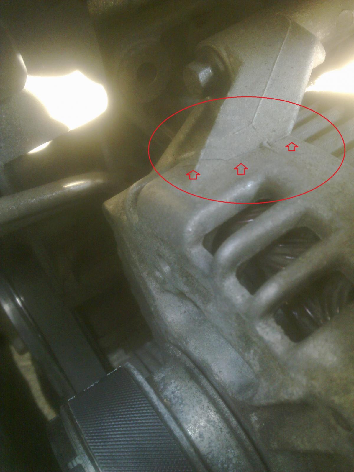

post-263-0-91060400-1376431800_thumb.jpg... dupa inca 10.000 Km, cureaua s-a rupt din nou. E adevarat ca in decembrie am pus o curea ieftina, ce-am gasit cel mai rapid, dar ce ma pune pe ganduri este faptul ca am constatat astazi ca si carcasa alternatorului este fisurata!!! Care sa fie cauza? O fi si asta ''made in China''? Rola de la intinzator si alternatorul se invart usor, am observat totusi ca intinzatorul are o mica vibratie. Voi inlocui cureaua si intinzatorul cu kitul original cumparat in mai, dar pe care nu il aveam la indemana azi. Stie cineva codul alternatorului ? (imi trebuie doar carcasa).
Alternatorul ala s-a rupt sigur de la trepidatii.
Ar trebui sa verifici atent ce piesa produce trepidatiile pana nu strici si alte parti ale masinii.
Nu cred ca are treaba cu made in china ci cu ceva care il "streseaza"
