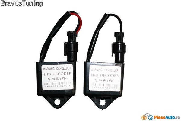

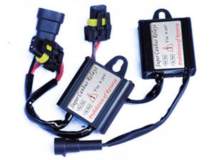

Warning canceller, sau HID Decoder, HID Anti Flicker Capacitor, Canbus Killer (anulator eroare pentru instalatie xenon). Se gasesc pe piata la 30 - 40 lei bucata (EXEMPLU). Se folosesc, in general, in cazul in care instalatia montata nu este (real) CAN BUS. Adica un set-up cu o instalatie deja inferioara calitativ, si inca o porcarie atarnata pe o deja urata configuratie, inca o cutiuta de fixat cu soricei prin spatele farurilor sau de inghesuit prin. Asta sau condensatori pe fir. Personal, nu as monta asa ceva. Deja am fost super circumspect la firaraia de acum, si i-am chinuit ce cei ce le-au montat ca pe hotii de cai pana a aratat totul asa cum am vrut.
