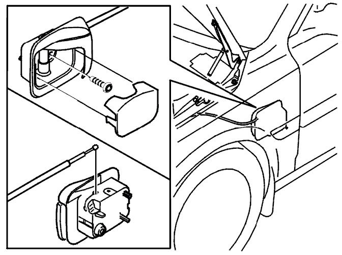

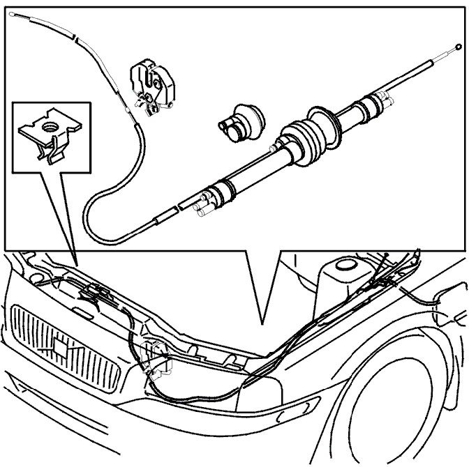

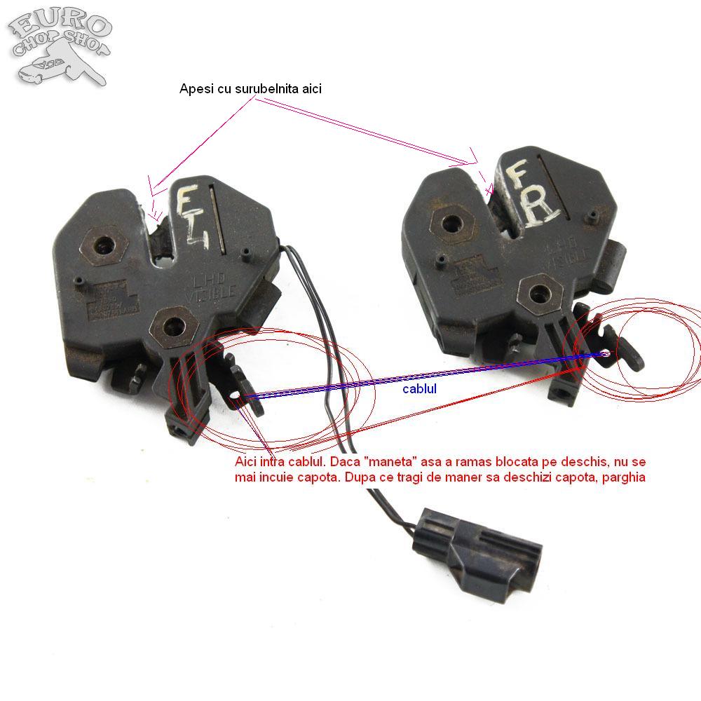

Am gasit niste poze cu angrenajul. Sunt de la S80, dar este acelasi drac. Verifica maine yalele, sa revina la pozitia initiala. Vezi in poze! Dupa ce misti pe acolo ceva, apasa cu o surubelnita pe ele si vezi daca se blocheaza si daca se deblocheaza de la maneta din interior. Daca ai o problema la cabluri si nu se mai deschid, macar sa ai capota deschisa. Verifica traseul, sa nu fi sarit din cleme de undeva.

M-am uitat si eu la a mea si din pacate trebuie sa dai bara jos sa ai acces la yale. Uite aici cateva indicatii si http://accessories.volvocars.com/AccessoriesWeb/Accessories.mvc/en-GB/UK/V70%2800-08%29/2007/all/all/all/ShowDocument/ShowIiDocument/VCC-163351-1/V70_%2800-08%29,_2007
Oricum dupa ce dai bara jos, mai ai de desfacut carcasa filtrului de aer si ai acces complet la tot traseul cablului

Dupa o noapte intreaga de mestereli mentale (a demonta bara din fata e un "worst case scenario" pentru mine) am coborat azi la masina sa "mesteresc" :) Povestea e chiar scurta: luat o surubelnita si apasat clemele pana la capat sa vad daca se "blocheaza" singure. Ca fapt divers, cea de pe partea copilotului nu se blocheaza daca nu e blocata cea de pe partea soferului intai. Dar se blocau amandoua si in mod ciudat, imi trageau si manerul inapoi...evident dupa aceasta mica manevra, capota s-a deschis si s-a inchis normal, "like always".

Cum am zis si mai sus, cred ca a ramas "manerul" blocat pe deschis. Ori mizerie plus gheata pe yale, ori pe cablu. Este normal sa nu se inchida cea din dreapta, pentru ca au cablu comun, care trece intai prin partea stanga :D. Bine ca ai rezolvat problema
