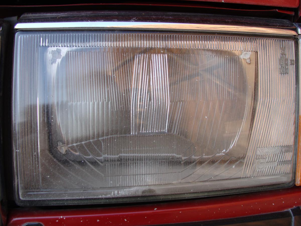

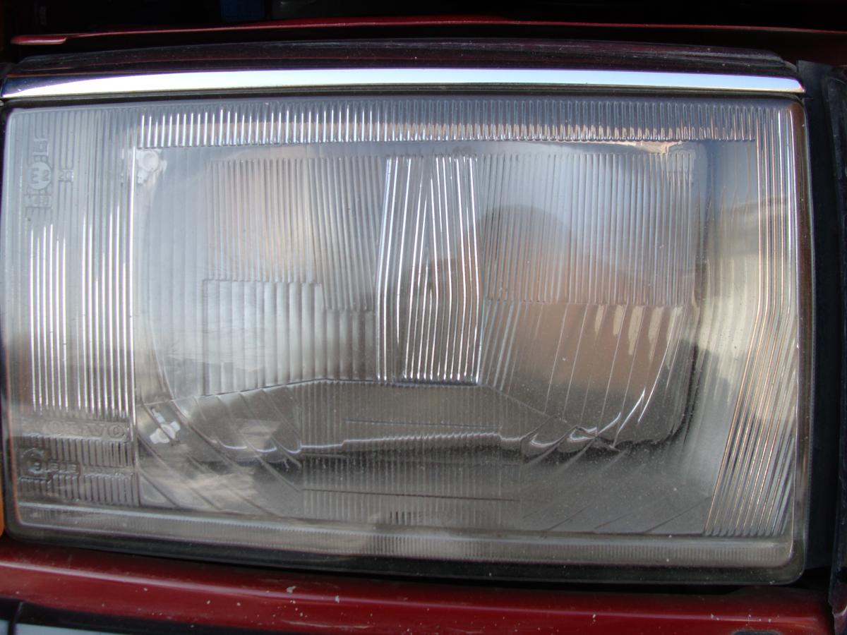

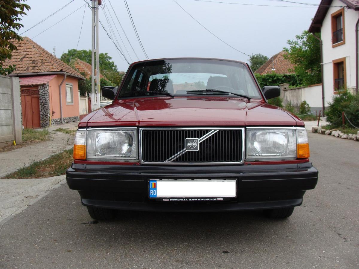

Pentru ilustrarea rezultatului aveti 4 fotografii.
Primele 2 inainte de reconditionare si urmatoarea dupa.
Oglinzile sunt noi (ca si clamele si garniturile).
