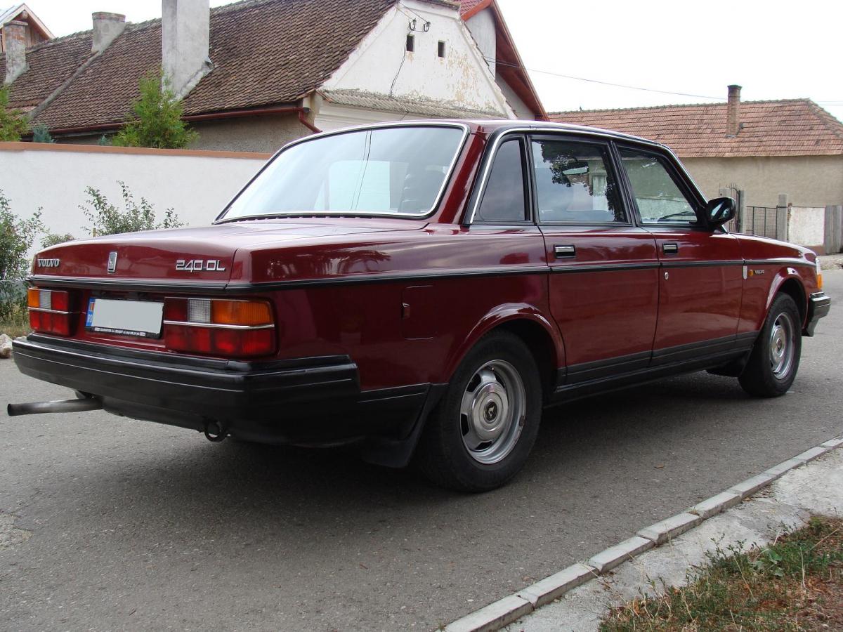

Acum ar trebui sa aveti 2 stopuri ca in imaginea atasata! :P
post-5141-0-16947000-1358447986_thumb.jp
