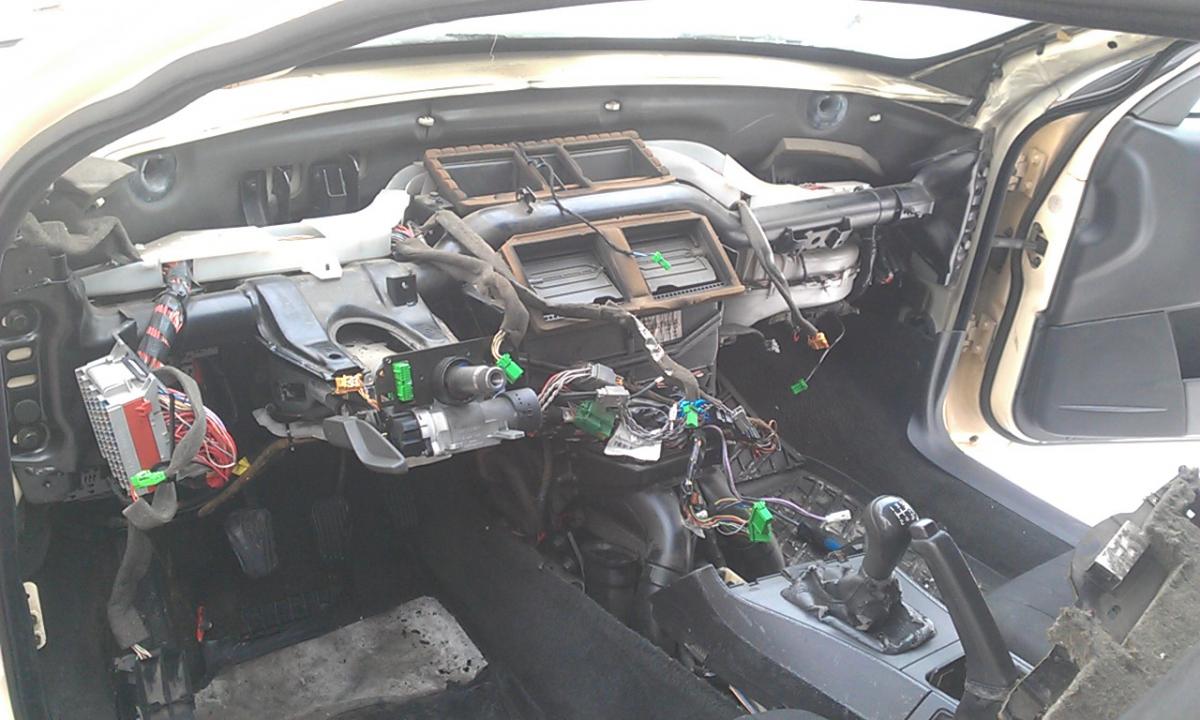

salutare ! am schimbat radiatorul de incalzire interioara , pentru care a trebuit sa desfac bordul si parial coloana de directie . dupa ce am montat totul inapoi cand sa o pornesc nu mai porneste .
aparent electromotorul nu primeste curent . stiiti voi daca este vreun releu pe panoul acela interior sau care ar putea fii problema ?

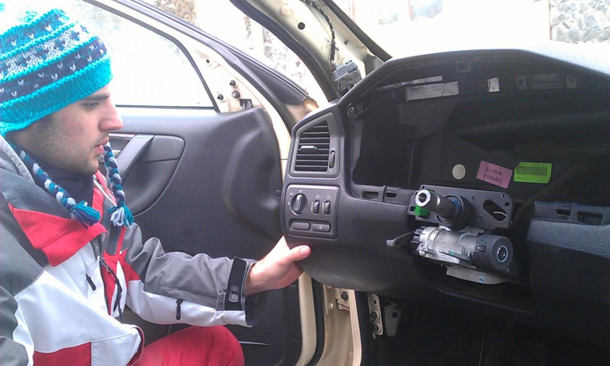

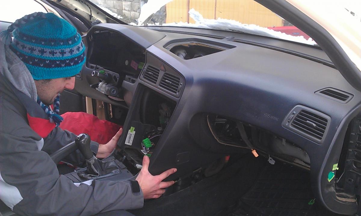

Caz fericit si rezolvat. Mufa de la imobilizator nu a fost conectat, de aici tot necazul. Sa rezolvat in "cateva clipe" prin demontarea bordului, gasirea mufei,conectarea ei si remontarea partilor demontate ! Doar astfel de probleme sa avem la bijuteriile noastre !
