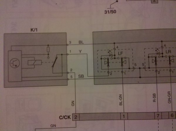

Nu am inteles schema cu Auto-up-ul, este conectat un releu identic cu cel de autodown - iar conexiunile sint cele scrise mai jos de tine ?
Atunci pentru spate, daca ai schema, nu ar trebui "copiata", cu fire/mufe/relee si pe spate si gata, e rezolvata problema ?
Te rog, fa un topic separat in care sa putem expune diverse modificari, aici e doar locul unei urari de bun venit.
Multumesc mult pentru intelegere.
Exact este acelasi releu. K/1 in poza ta
Cablul BL (Blue / Albastru) si SB (Black / Negru) se conecteaza la fel ca cel deja existent.
Celelalte 2 sunt cele interesante (GN si Y)
GN (Green / Verde) este iesirea din releu si comanda motorul.
Y (Yellow / Galben) este intrarea si este comanda din buton.
Tu vrei sa activezi auto up si pt asta intercalezi releul pe cablul de "up" de la buton si care are culoarea BL-GN (Blue-Green / Albastru - Verde).
Acest cablu trebuie taiat . Capatul spre buton se leaga cu firul galben de la releu, celalalt cu cel verde.
Totul izolat frumos si montat la loc.

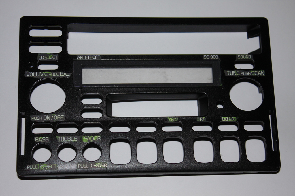

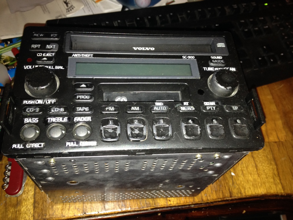

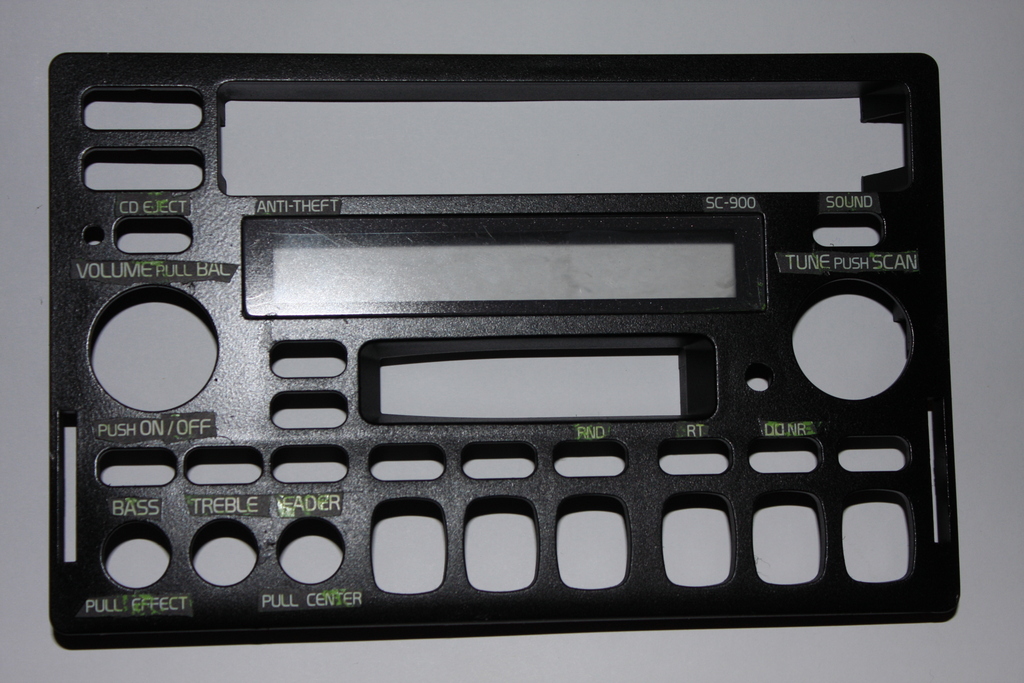

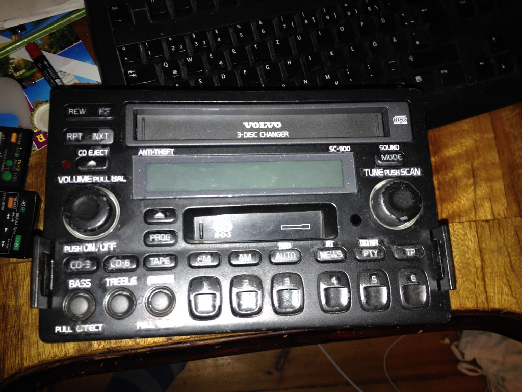

Ai folosit un spray anume la vopsit fata sc?
Tocmai mi-am luat un 901 si are nevoie de ajutor la culoare. :)
Eu am acoperit scrisul cu scotch si mai intai am folosit primer. Apoi am dat vreo 2 sau 3 straturi de vopsea neagra cu spray pt plastic. Apoi am dezlipit scotchul si cu un cd marker negru am umplut plasticul care a ramas gri sub scotch.
Asta am facut acuma 1 an si de atunci si pana azi s-a mai dus din vopsea .
Primele 2 poze sunt imediat dupa vopsire ultimele le-am facut acuma.
