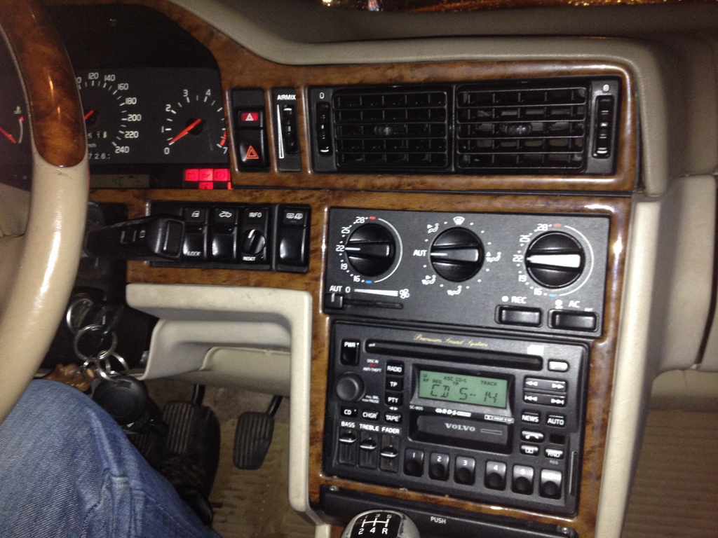

Îmi cer scuze ca nu am spus de la început toate detaliile: conectat la 12v funcționează împerecheat  prin BT cu tel. Dar nu clipește ledul din stick , pe display scrie cd1-1

Varianta asta de Yatour nu are slot sd, doar stick și aux , legat de vechimea stick-ului am încercat cu unul de aproximativ 8 ani și cu unul de 1 an, rămâne întrebarea : nu trebuia să clipească un led în stick când este introdus în Yatour chiar dacă nu e conectat la conținut ?
Salutare, să vă zic una tare ? modelul ăsta nu știe să citească stick
Dar nu vede nici aux in , o să le scriu un email chinezilor sa-i întreb ce și cum
Așa se întâmplă când ești grăbit și ignorant pe deasupra, când am comandat scula nu am căutat detalii despre model, m-am bucurat că are bluetooth incorporat și am presupus că funcționează și cu stick. După ce a venit scula m-am grăbit să montez ce era de montat fără să citesc manualul și bineînțeles că nu a funcționat așa cum credeam eu, acum am luat instrucțiunile la bani mărunți și am aflat că usb-ul este numai pentru încărcat,  la modul cel mai serios vreau să cer scuze celor care s-au implicat în această discuție inutilă( sau nu) iar pentru cei care se amuză mă bucur că am putut să-i inveselesc
