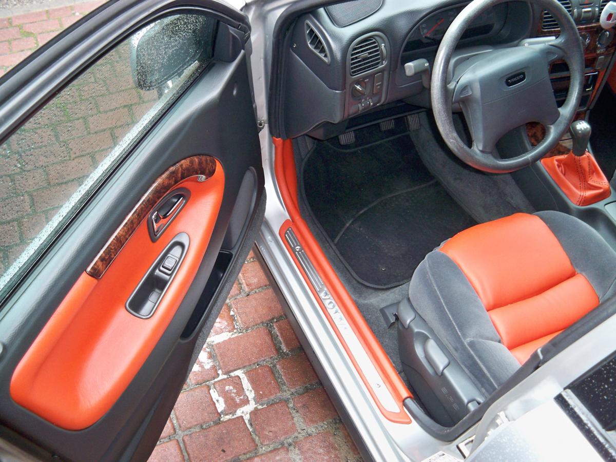

Salutare tuturor iubitorilor de masini marca VOLVO.Ma numesc Bogdan, asa se cuvine o prezentare in conditii,sunt posesorul unui Volvo S 40 2.0 T benzina din anul ´99.Acum in toamna asta ca tot nu aveam de munca am zis sa aduc un pic de culoare in masina mea.Dupa ce m-am decis in final la culoare,interiorul la masina mea a ramas ceva de genul.

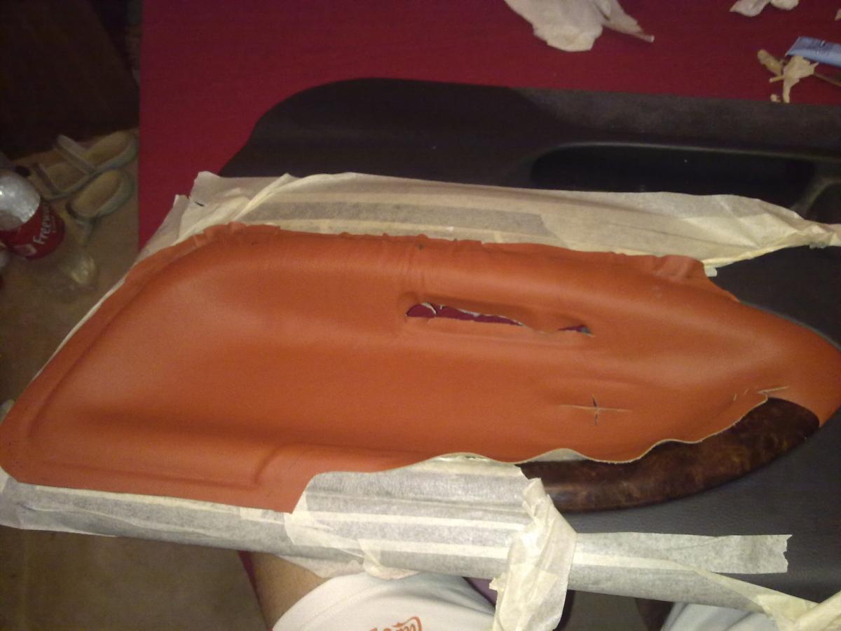

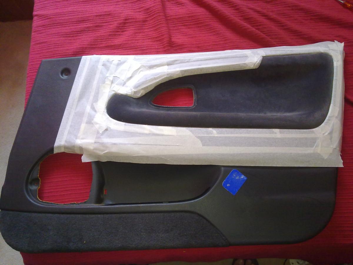

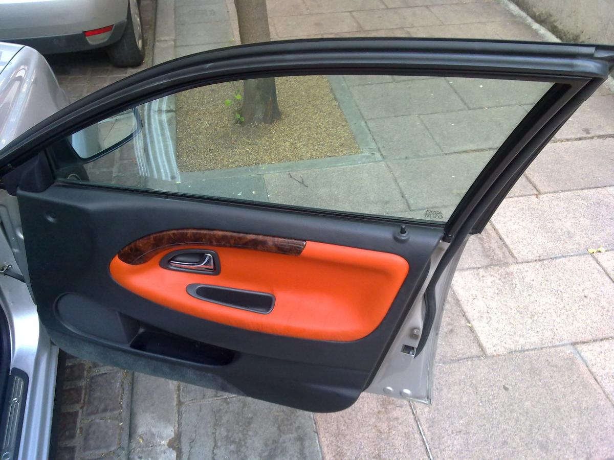

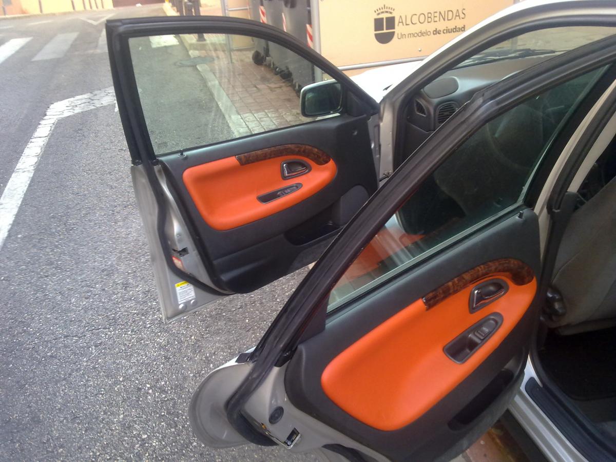

- primul pas,prepararea fetelor de usi
post-5305-0-71852600-1360870521_thumb.jppost-5305-0-90703600-1360870528_thumb.jp
- rezultatul e acesta
post-5305-0-51605900-1360870646_thumb.jppost-5305-0-17764500-1360870655_thumb.jp

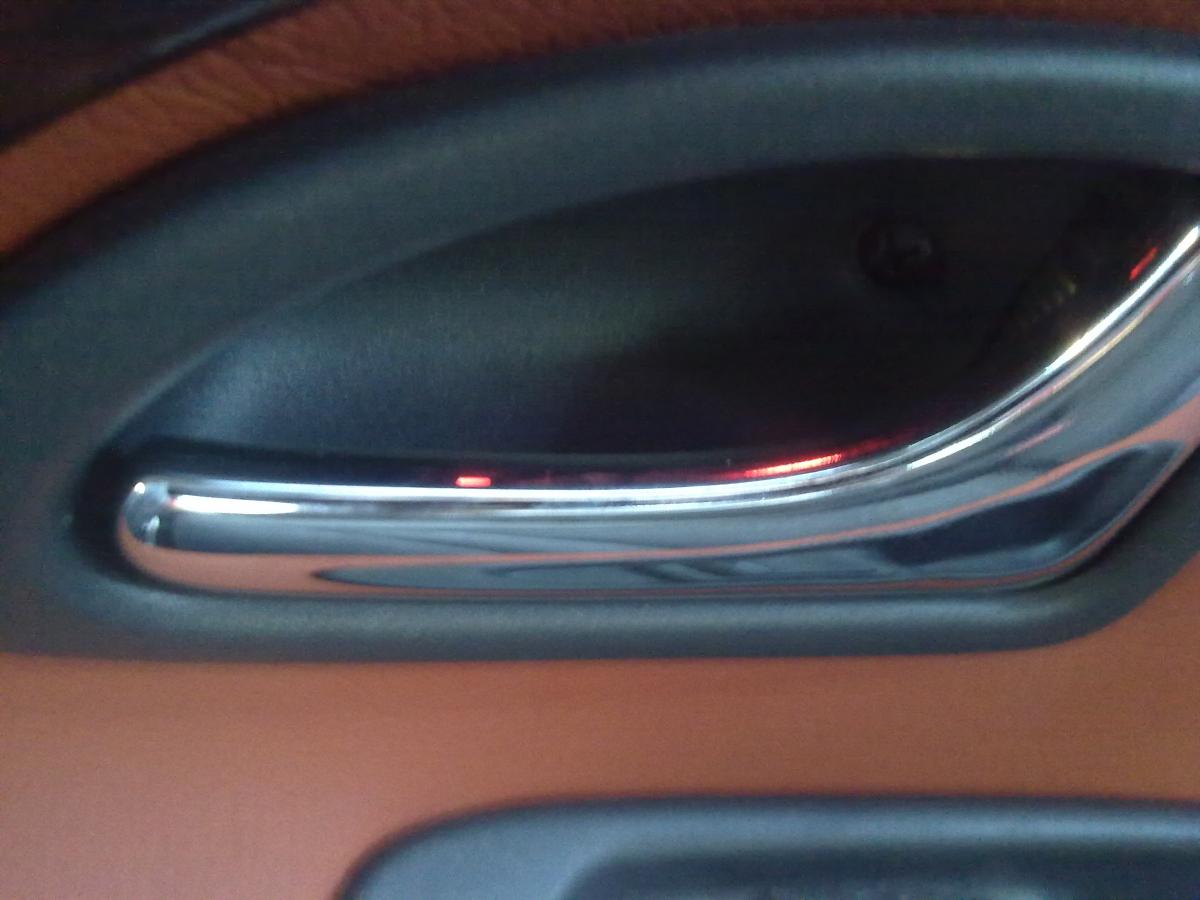

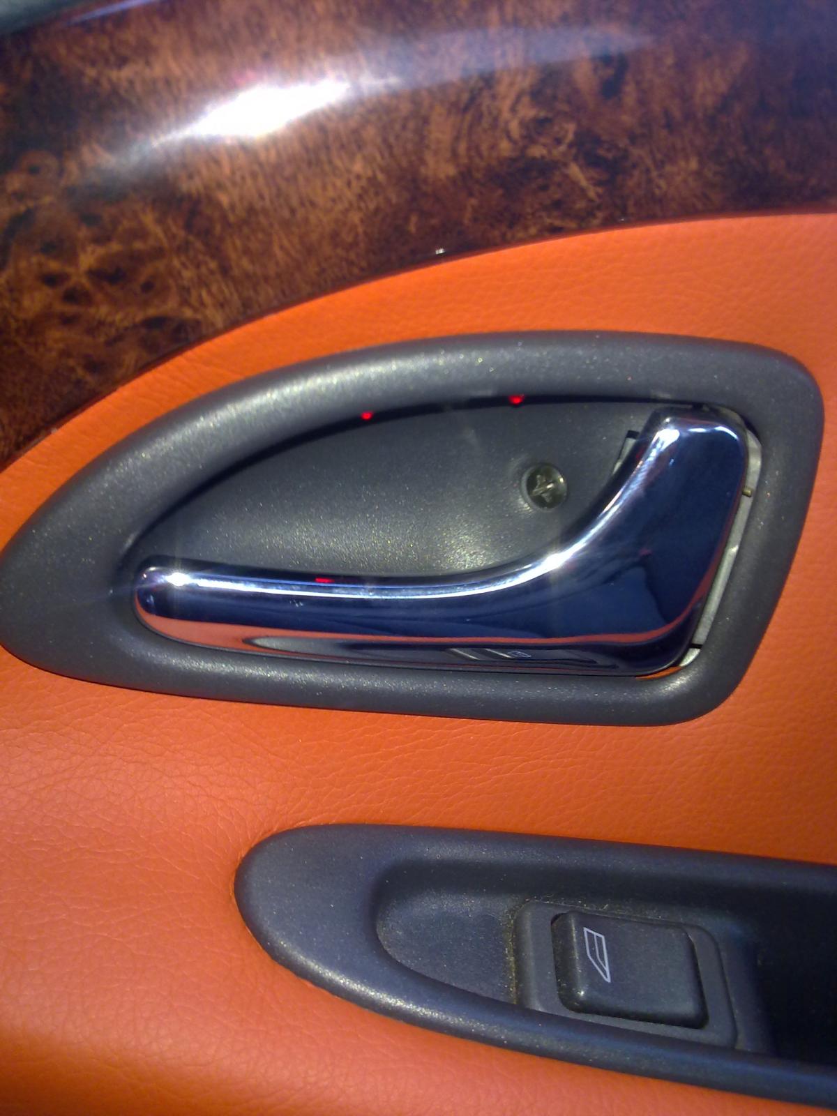

- si sa fie treaba completa niste leduri ¨ ascunse¨ care sa reflecte lumina pe timp de noapte in cromul de la usa,rezultatul cel putin din punctul meu de vedere e mai mult decat satisfacator
post-5305-0-82377500-1360870953_thumb.jppost-5305-0-90152700-1360870959_thumb.jp

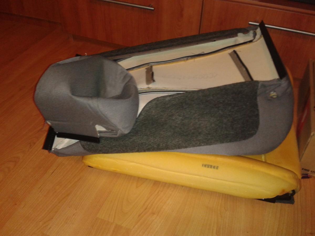

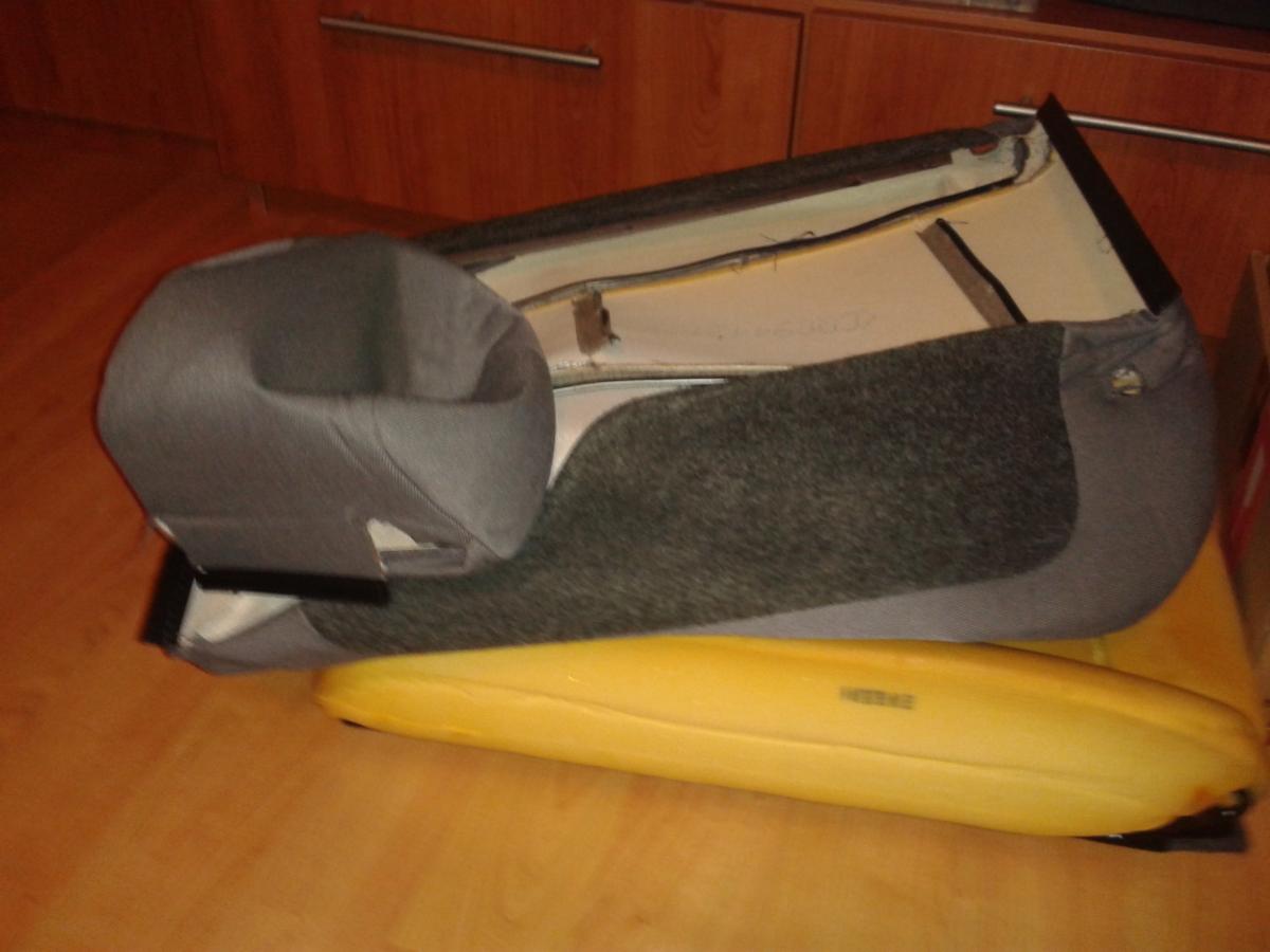

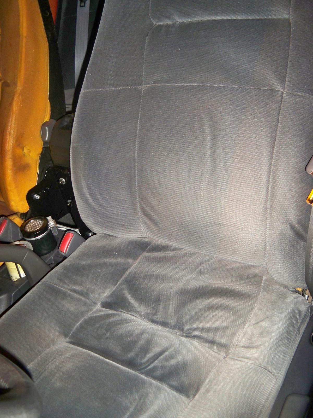

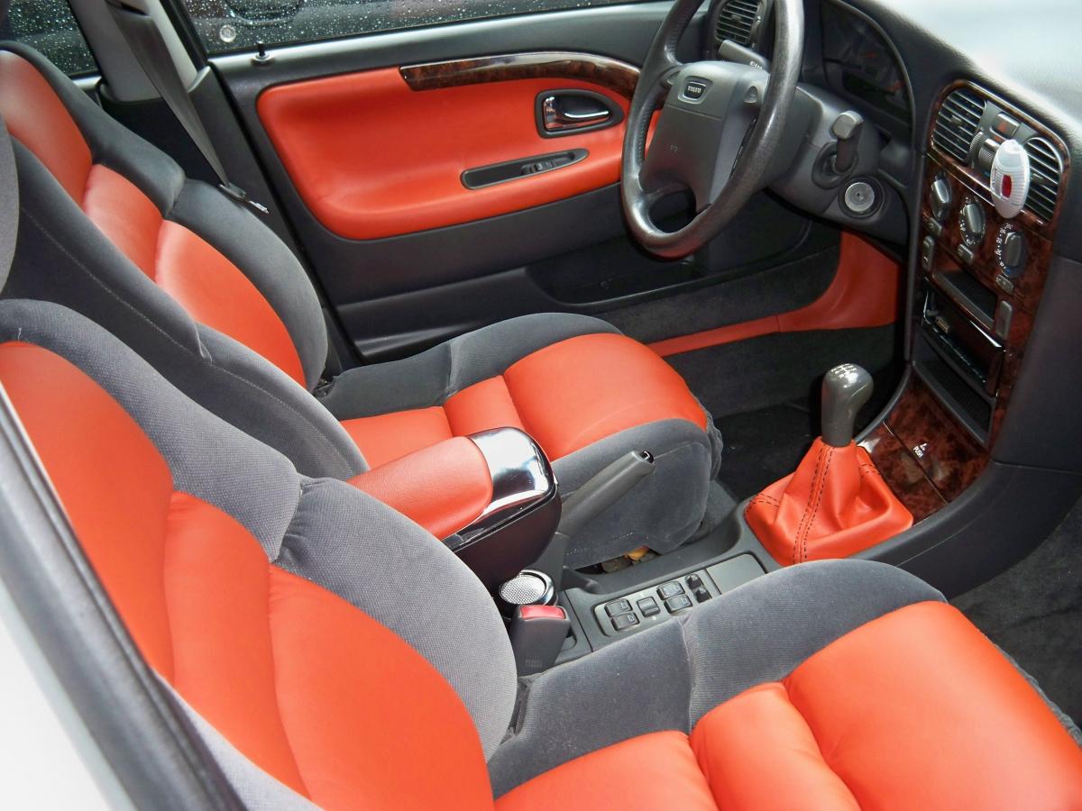

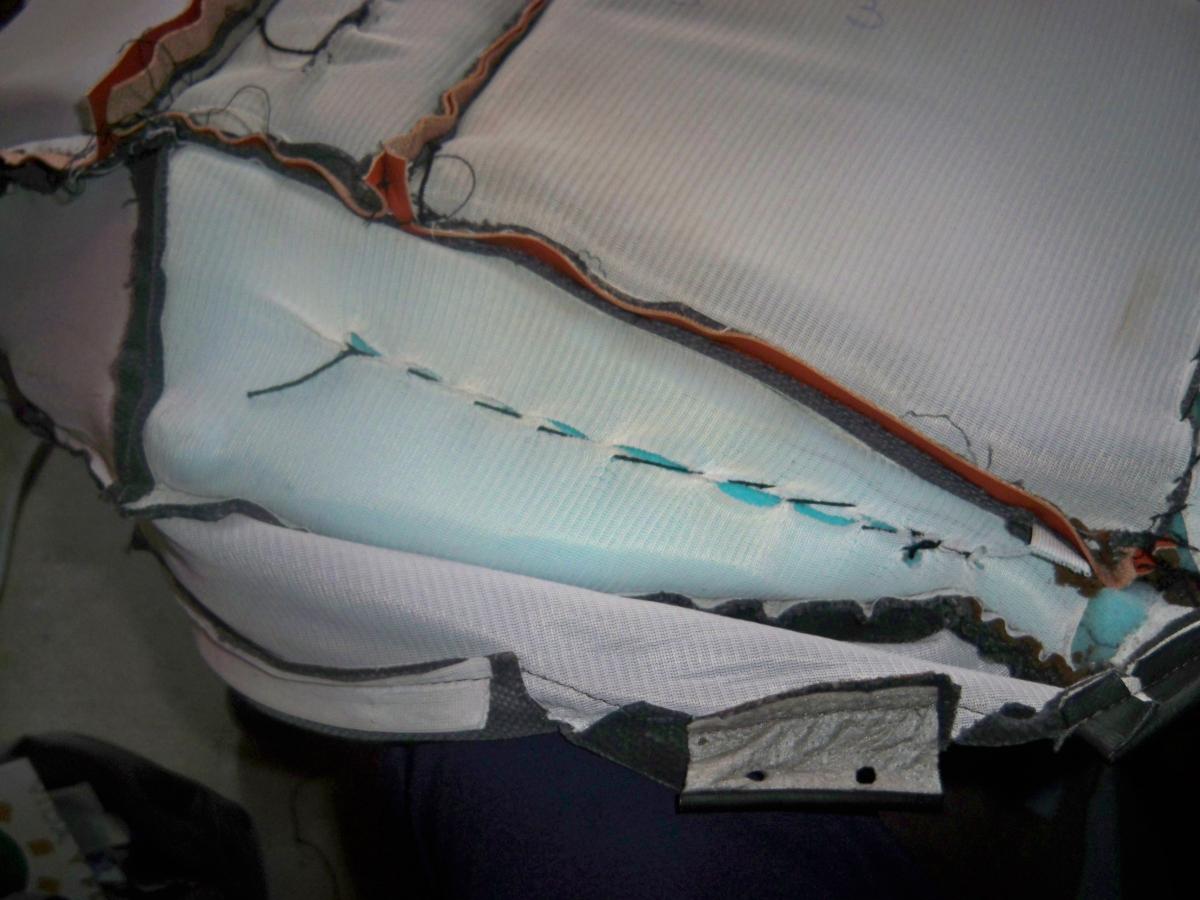

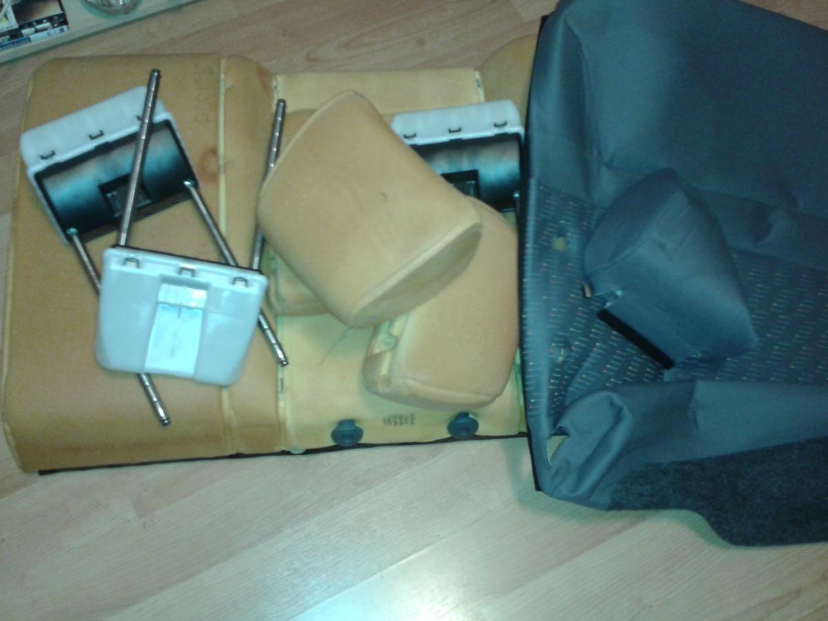

Daca tot am fost multumit de rezultat,am trecut si la scaunele din fata,praguri si schimbator sincer e cam molipstitor,odata ce incepi nu stii cand te mai opresti.
- inainte
post-5305-0-25111200-1360871290_thumb.jp

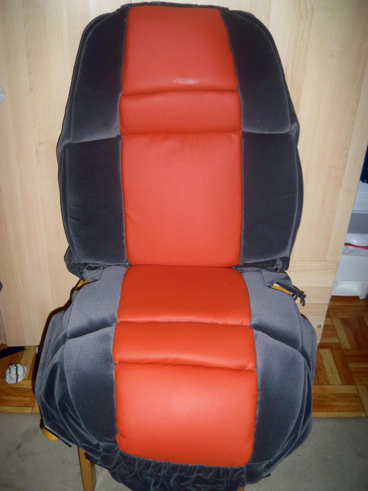

- dupa
post-5305-0-03339200-1360871366_thumb.jppost-5305-0-21263800-1360872215_thumb.jp

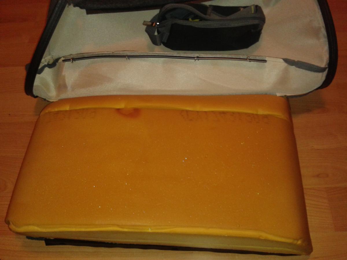

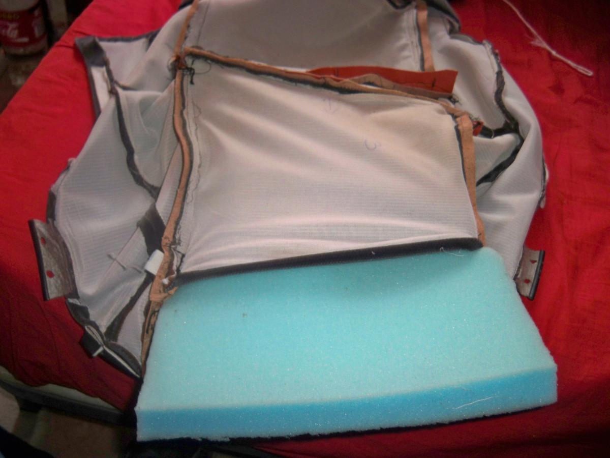

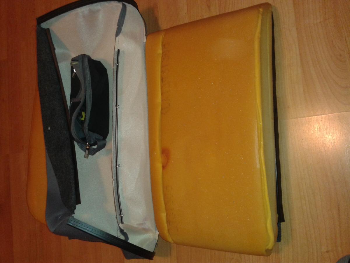

- refortare cu burete de 3 cm pentru un confort cat mai mare
post-5305-0-99466000-1360871517_thumb.jppost-5305-0-51316800-1360871540_thumb.jp

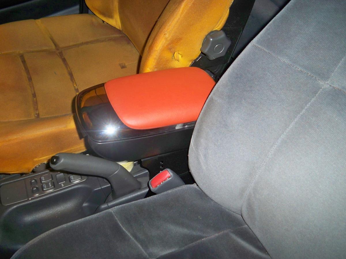

- o cotiera adaptata intre scaune,la drum intins e foarte comoda post-5305-0-72687400-1360872324_thumb.jp

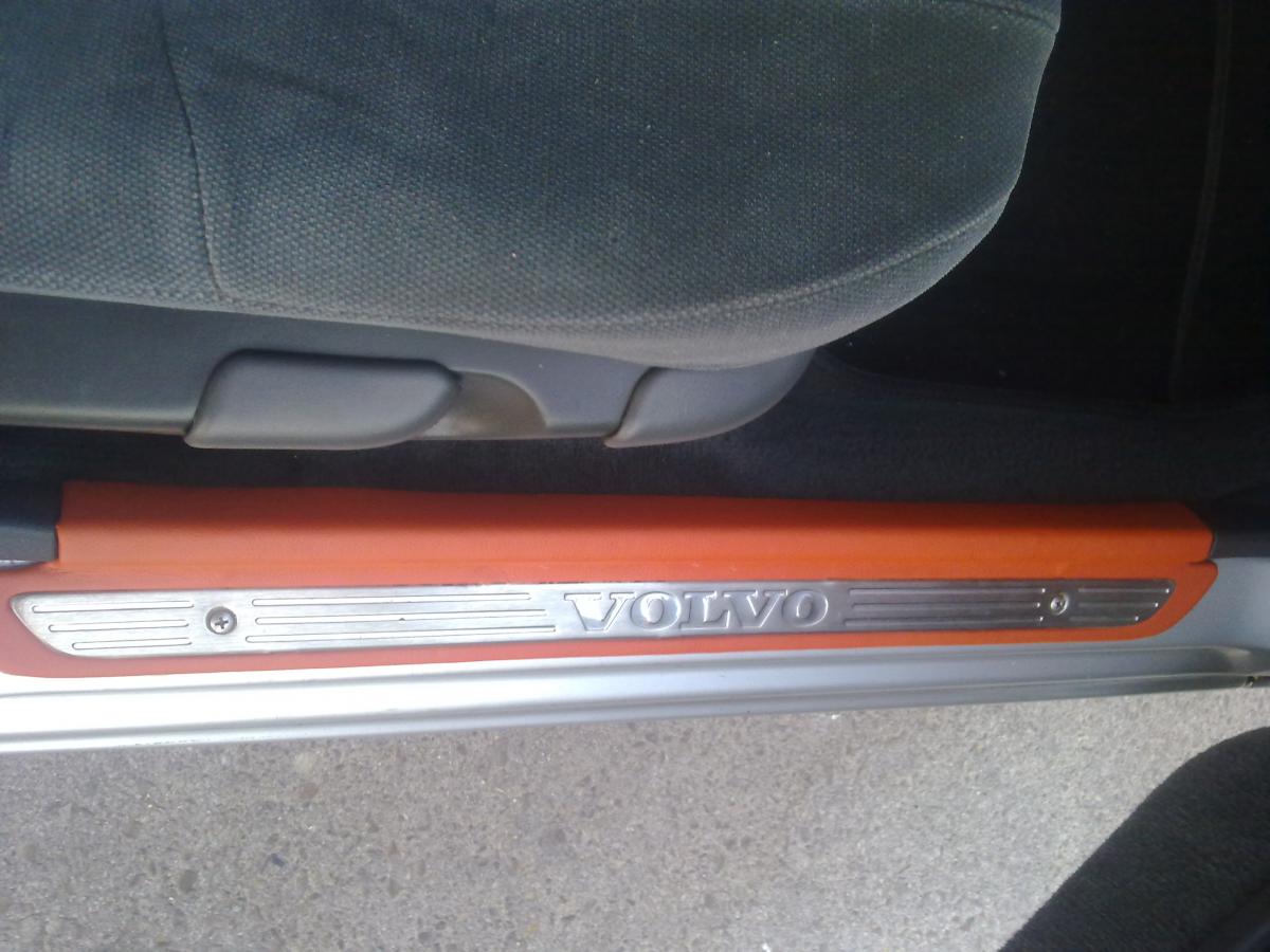

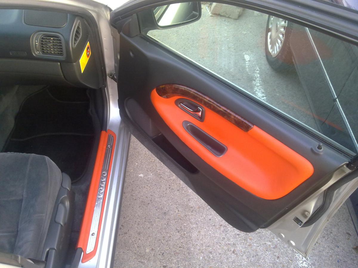

- un pic de culoare si pentru praguri
post-5305-0-88492300-1360871660_thumb.jppost-5305-0-45765300-1360871668_thumb.jp

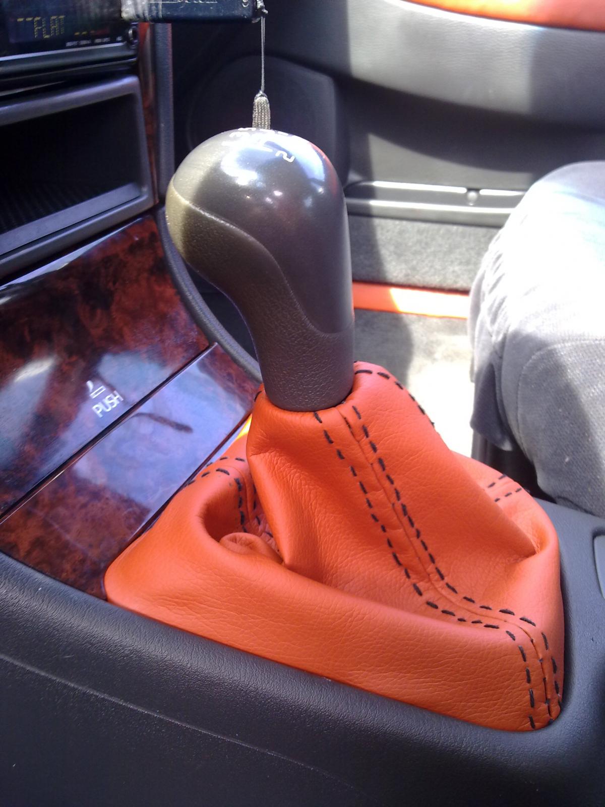

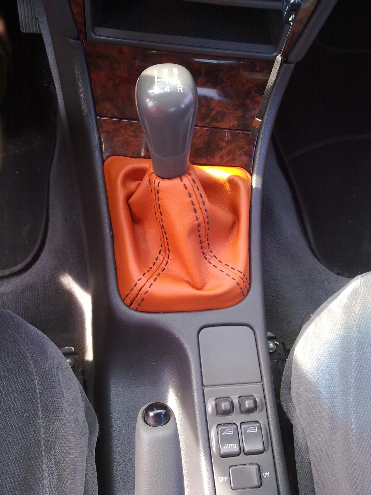

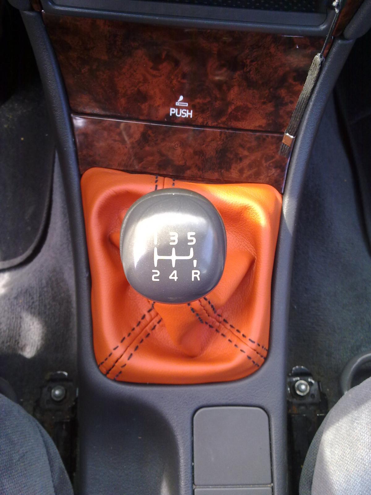

- iar acesta e schimbatorul
post-5305-0-56733000-1360871792_thumb.jppost-5305-0-19275300-1360871800_thumb.jppost-5305-0-71886500-1360871809_thumb.jp

Frumoooooooooooooos !!!
superb,felicitari!!!
Felicitari pentru munca depusa. E chiar foarte ok !
Arata foarte bine!! Felicitari!!!
Tapiter sau doar pasionat?Am incercat si eu cu fetele de usi sa pun piele dar imi mai trebuiau inca doua maini pe care nu le-am avut ,asa ca au iesit pe ici colo niste cute dar m-am obisnuit repede cu ele .Partea portocalie este din piele naturala sau eco?

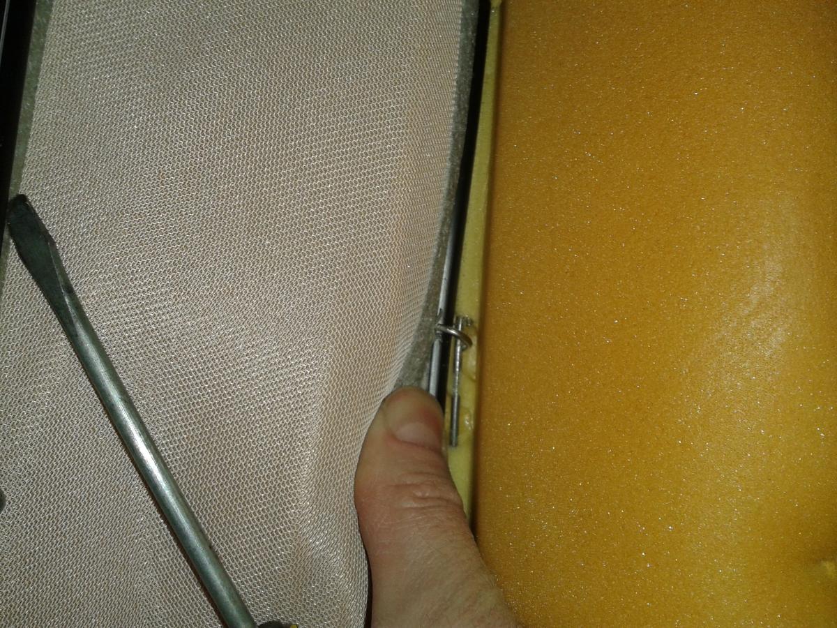

Intrebare? Ai cleste pentru prins tapiteria de bureti sau ai refolosit capsele vechi?
Pasiune,multa rabdare am luat-o ca pe o provocare :).Pentru a evita cutele am inceput din mijloc spre exterior,folosind un prosop foarte ´´pufos´´ si un uscator de par pentru a face materialul mai flexibil.Partea portocalie este imitatie de piele.
:smile: le-am prins cu coliere (soricei) de plastic.Pfff...nu ma mai chinuiam sa le prin cu capsele vechi.
Eu le-am pus la loc... :smile:
La masina mamei erau intre 12 - 20 de capse....
La final, repuneam capsa in 30 secunde :smile: .. de scos cam la fel.

Eu le-am spalat in masina de spalat, tapiteria fiind din panza.
Au iesit ca noi dupa spalare. Recomand spalarea la masina pe manual, fara stoarcere. Tapiteria contine un burete pe interior care e mai sensibil.
La mine buretele ala de sub panza era facut ´´rumegus´´,nu-ti imaginegi ce am facut in camera cand le-am desfacut. :))

Am incercat si eu intr-o zi sa scot tapiseria si m-am lasat pagubas...singura pe care am reusit sa o scot a fost de pe partea dreapta spate, in urma demontarii banchetei mici. Totusi...cum ai reusit sa scoti tapiseria din fata fara sa dai jos scaunele? M-am tot uitat la pozele tale dar nu reusesc sa inteleg cum ai facut... Imi poti da un sfat, un indiciu?

Felicitari pentru efort si rezultatul obtinut!
Multumesc anticipat!
Salut !
Daca vrei sa scoti tapiteria de pe fata prima data trebuie sa scoti tetiera,pipaie scaunul pe spate cu aratatoarele o sa simti 2 gauri cam la o palma in jos pe linie cu piciorusele de la tetiera.... apesi pe ele dar indicat ar fi sa mai ai ce cineva sa traga de tetiera sa nu te chinui :smile:.In partea stanga roata care pliaza spatarul iasa pur si simplu tragand de ea,in schimb cea din dreapta de la tensionare lombara nu am reusit sa o scot,dar cum husa este destul de flexibila bagi o surubelnita intre roata si husta cautand marginea husei ( e decupata in forma de cerc) si o scoti dintr-o parte usor usor pana iasa.Spatarul in partea din spate jos de tot are fermoar,il desfaci si incepi sa ridici husa pana o sa ajungi la nivelul buzunarului acolo o sa intalnesti o tija metalica bagata printr-o panza,aceea tija este prinsa de scaun cu niste inele metalice de niste ´sarme´ ce traverseaza buretele scaunului 3 la numar daca nu ma insel.O sa ai nevoie de un patent cu varf ascutit sa-l bagi pe inele si desfaci patentul pentru a deschide inelele (pe parte din fata o sa ai 2 tije).Pentru partea de sezut trebuie sa demontez plasticul din partea exterioara a scaunul,unde iasa centura capacul acela iasa daca tragi de el in sus s-au in partea stanga nu-mi mai aduc aminte si in spatele lui ai un surub,apoi scoti clapetele de reglaj de inaltime si dupa prima clapeta o sa mai vezi un surub ce tine plasticul prins de scaun,il scoti si pe ala .Odata scoase suruburile poti sa indepartezi plasticul,nu de tot ca-l tine centura.Pe lateralele scaunului daca ridici marginea husei o sa intalnesti cate o tija pe fiecare parte,exact unde face curba scaunul spre buzunarul din fata o sa ai pe fiecare parte 2 inele metalice care de data asta sunt prinse de scheletul scaunului si husa,acelasi lucru se intampla si in partea din fata a scaunului.Partea ce grea acum vine,de ce zic asta :smile: o sa trebuiasca sa stai cu capul in jos sa desfaci husa ce vine prinsa in partea din spate sub scaun,partea bune e ca nu ai multe inele 4 cred.La montat nu am adoptat o metoada mai usoara de prindere,coliere de plastic.
Sper ca m-am facut inteles cat mai mult posibil si nu v-am obosit ochii va doresc o duminica placuta !!!!!!!

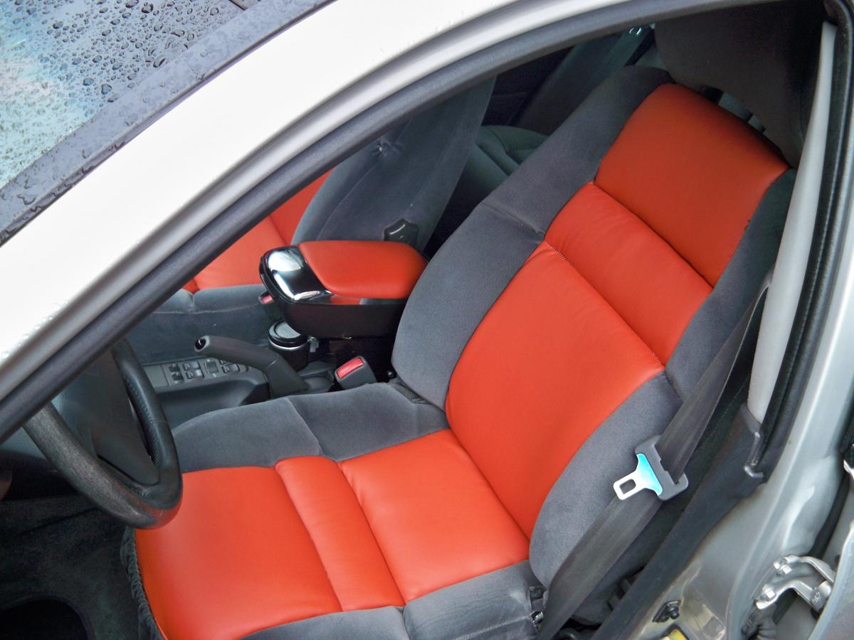

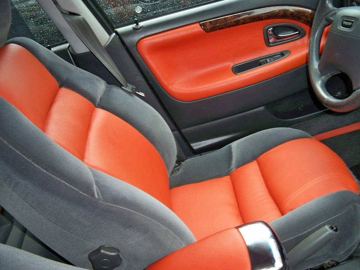

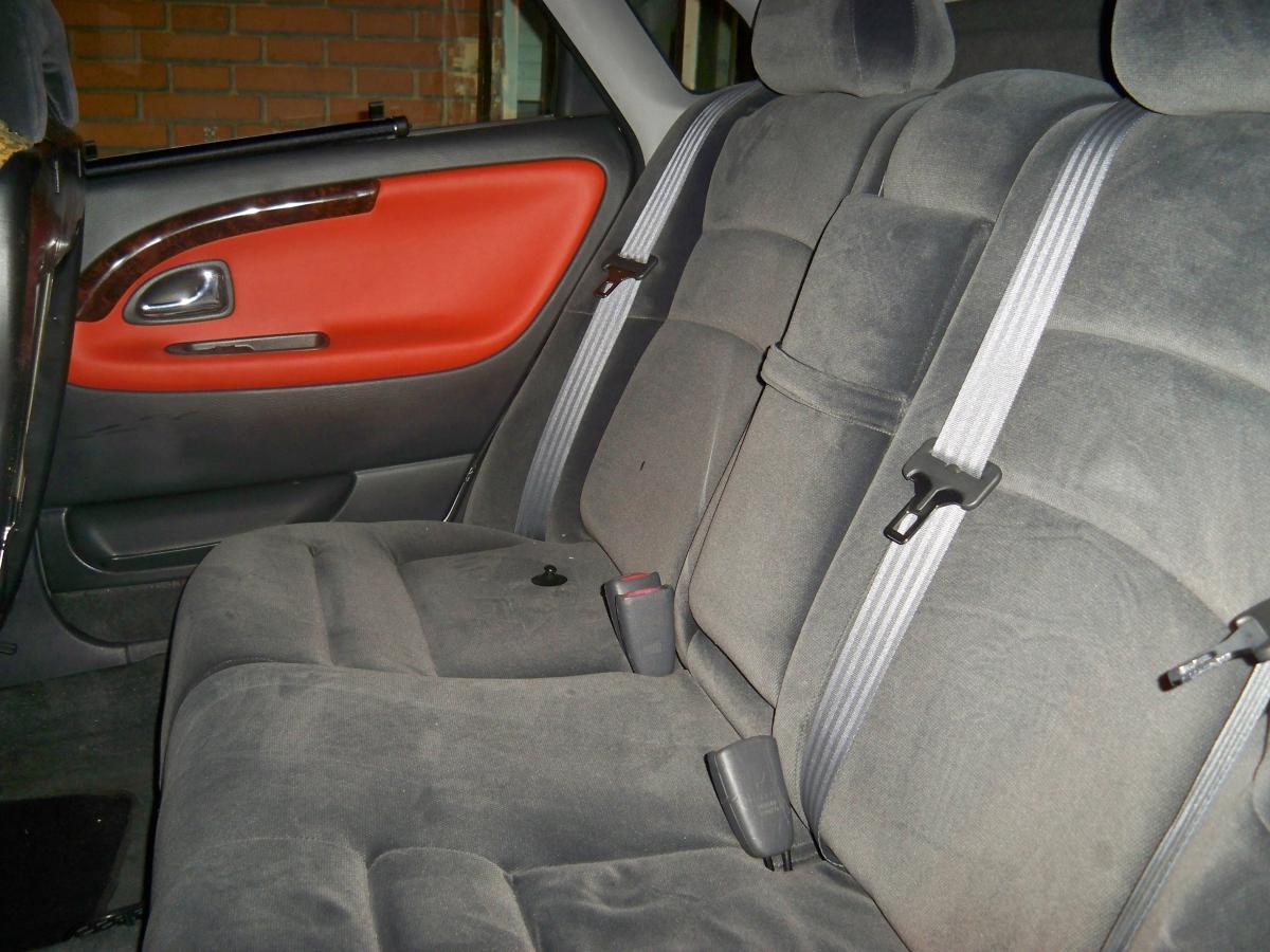

Dupa cum am promis ca o sa pun cateva poze cu husele montate pe scaune,masina mea arata ceva de genul.post-5305-0-89856800-1361288234_thumb.jppost-5305-0-13282700-1361288369_thumb.jppost-5305-0-19712800-1361288418_thumb.jppost-5305-0-40483700-1361288492_thumb.jppost-5305-0-00822500-1361288525_thumb.jp
Acum imi mai ramane sa fac banchetele din spate.

mistoooooooooooo. spor la treaba!
Multam !!!
Salut !

Dupa cum imi imaginam, e un adevarat calvar sa scoti tapiseria dar probabil ca in cele din urma se merita. Cred ca cea mai buna varianta ar fi demontarea scaunelor pentru a usura oarecum munca insa, am o mica dilema...am citit undeva pe net ca scaunul soferului ar avea pe partea stanga o siguranta pt airbag si trebuie facut ceva cu ea inainte de a da jos scaunul pentru a nu declansa punguta magica. Stii cumva despre ce e vorba si ce anume trebuie facut cu siguranta aia ? Daca e prea riscant mai bine ma chinui asa si gata :)))

Siguranta este la modelele mai vechi 850, S90, V70 unde airbagurile SIPS sunt actionate mecanic si nu electric. La aceste modele se pune siguranta de plastic (arata ca o lingura) peste capsula mecanica care declanseaza.
