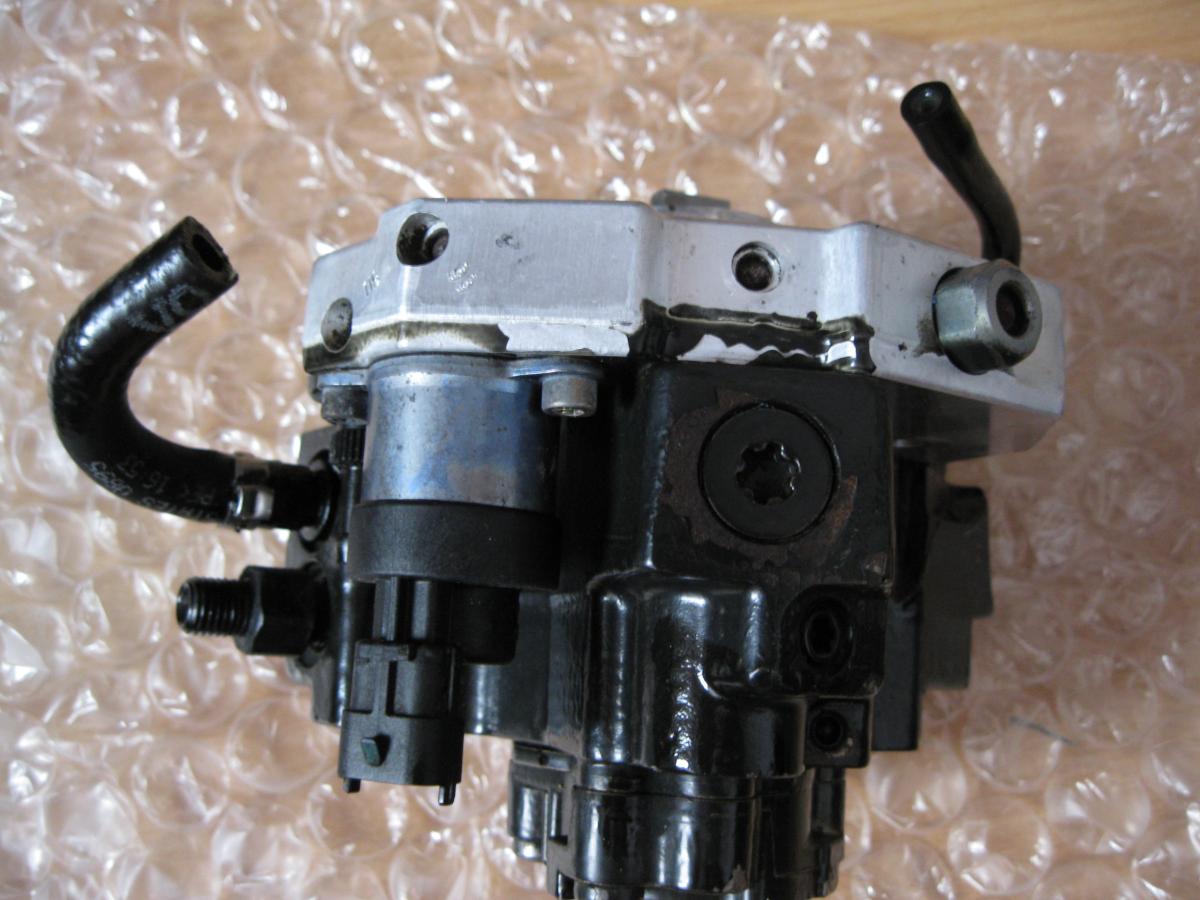

Regulatorul de presiune mentine presiunea efectiva din rampa comuna de alimentare in parametrii de referinta! Este montat pe pompa de inalte (pompa de injectie)!
post-1775-0-07676900-1371069272_thumb.jp
bine bine dar ce ala regulator de motorina de 1100 lei?
Vorbesti de pret? Poate l-a cumparat de la volvo si in cei 1100 lei a intrat si montajul!
