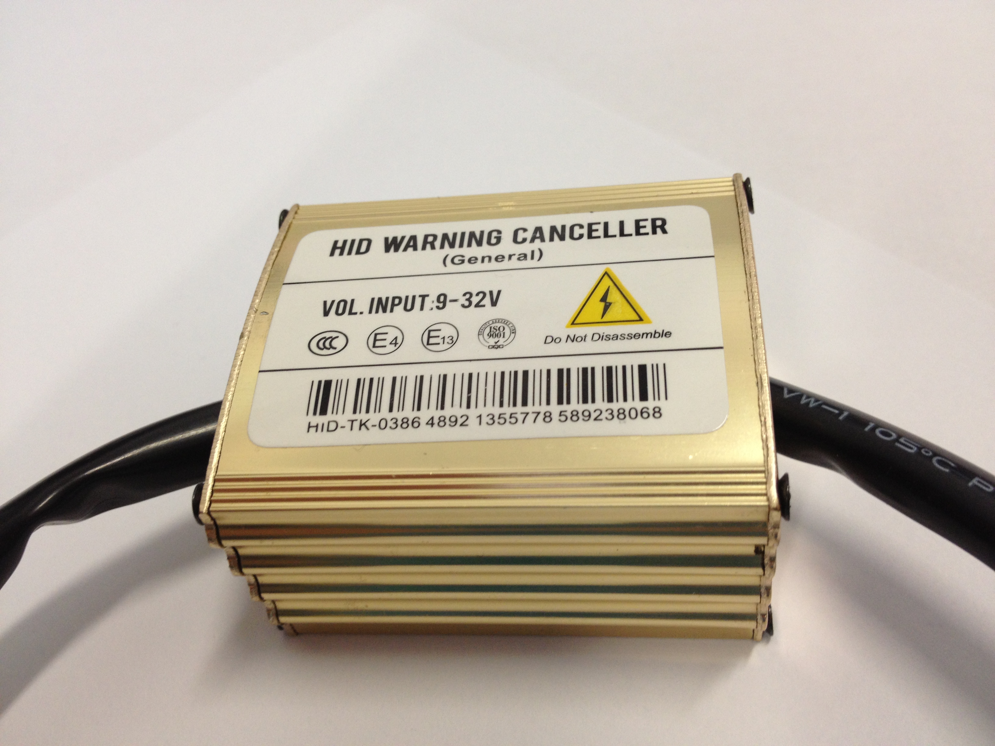

Nu fac reclama, doar vreau o parere...aceste anulatoare ar avea vre-un efect sa scoata eroarea?
http://www.auto-led-shop.ro/leduri-auto-tuning-ro/eshop/1-1-Xenon-auto/27-2-Anulatoare-eroare-Cablaje/5/86-Anulator-eroare-bec-ars
http://www.auto-led-shop.ro/leduri-auto-tuning-ro/eshop/1-1-Xenon-auto/27-2-Anulatoare-eroare-Cablaje/5/374-Filtru-antibruiaj-statie-radio-CB
Edited by mxdady
Cu ledurile nu ai cum sa orbesti pe nimeni. Nu sunt atat de puternice incat sa propage lumina pe asfalt. Poti sa pui de care vrei. Eu am avut cu un led, cu 6 si acum cred ca am cu 9 smd, dar nu am observat nici o diferenta remarcabila. Ziua nu prea se vad cine stie ce.
Nu stiu ce sa zic de anulatoarele astea. Am si eu un set pe acasa, insa am incercat sa le pun pe o masina si nu a anulat eroarea (insa avea niste gunoie de drosere) si de atunci nu am mai incercat la alta masina, ma limitez la condensatoare. Eu folosesc de 25v 10000 mf si nu am avut probleme. Condensatorul are o linie gri pe el. Piciorusul din dreptul liniei este minus. Condensatorul se leaga pe firele de alimentare ale droserului (rosu si negru sau albastru si negru, depinde ce culori are, negru fiind masa). Daca ajungi prin Bucuresti ti le fac cadou anulatoarele, daca te ajuta cu ceva

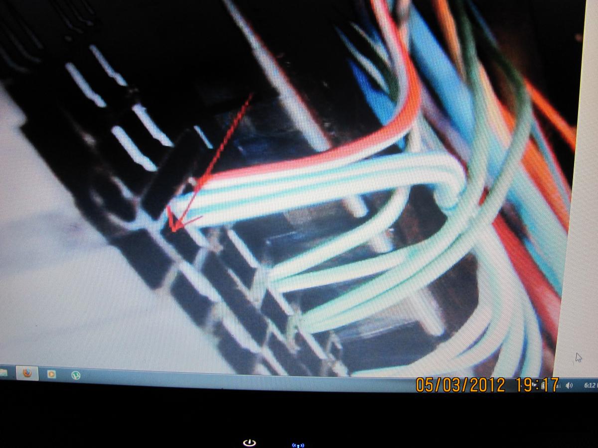

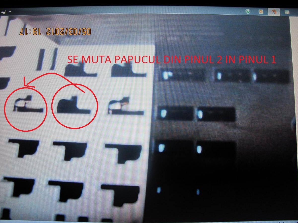

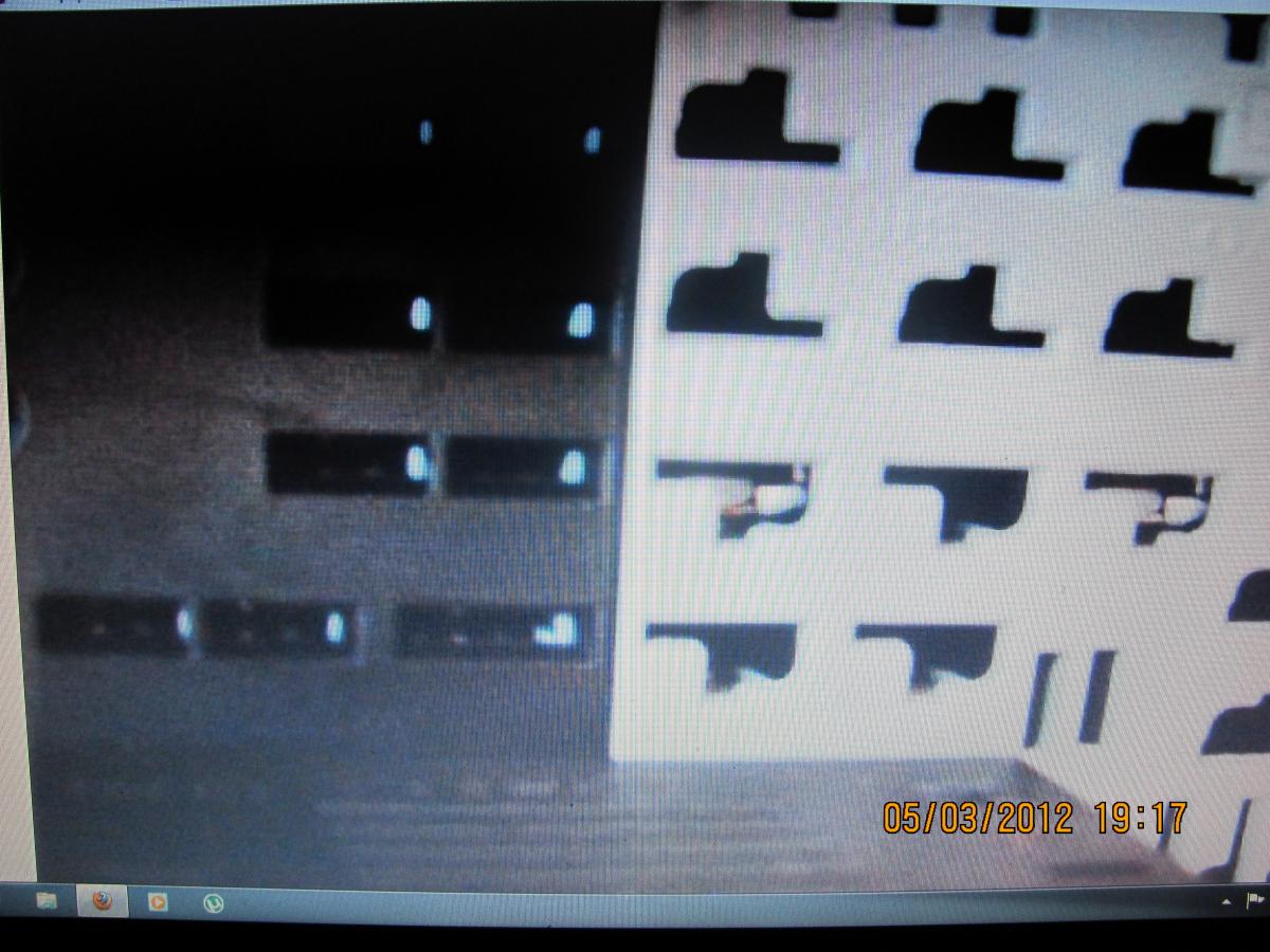

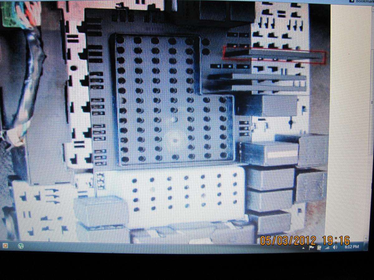

Mai exista o metoda dar nu i-am facut poze si nici nu am gasit pe net poze, se muta papucul in care intra "shunt-ul" in casuta urmatoare (spre dreapta) si atunci nu mai monitorizeaza faza scurta, poti avea becurile arse ca nu mai da eroare .
O poza normala nu gaseai si tu, le-ai pus cu susu in jos :D
