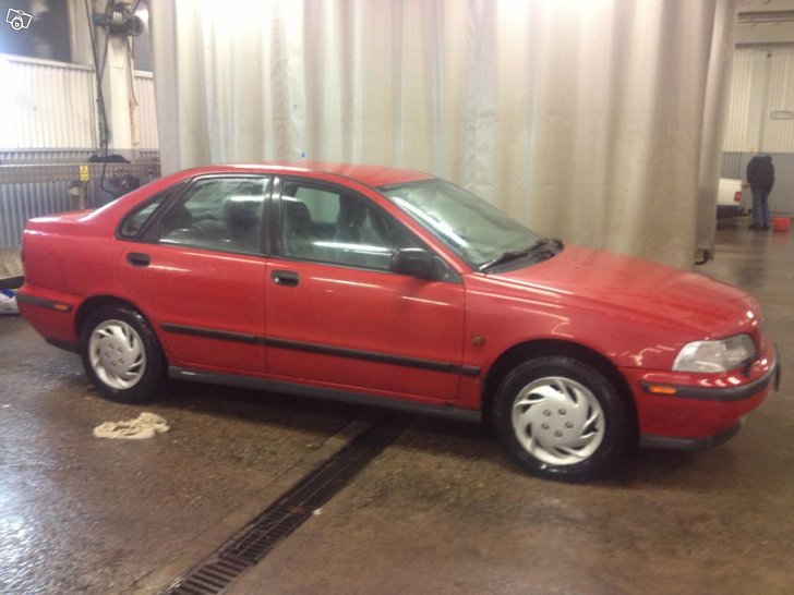

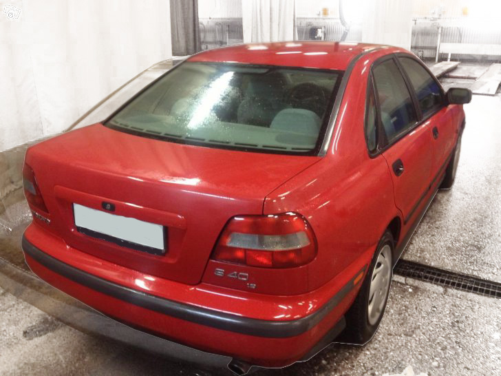

Am ajuns si eu sa-mi cumpar primul automobil, cred ca cu totii stiti acest sentiment, cind ti-o cumperi singur din banii tai... e frumos.
Eu am ales Volvo S40, 140000 km parcursi, din 1999. Imi place, dar are citeva nuante care ma deranjeaza putin.
Cind frinez tremura pedala... nu stiu de la ce poate fi discuri sau ABS. As vrea sa va rog, cine a mai avut asa problema sau cineva care cunoaste mai bine, eu as vrea sa o repar singur dar sunt cam incepator, asa ca daca poate cineva sa ma indrume cum sa-i gasesc problema si sa o repar.
Va multumesc anticipat
