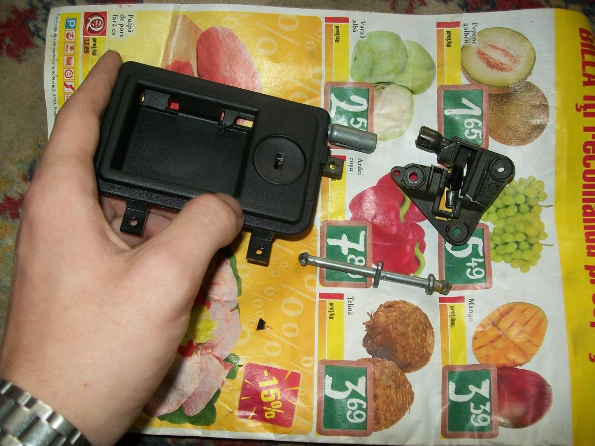

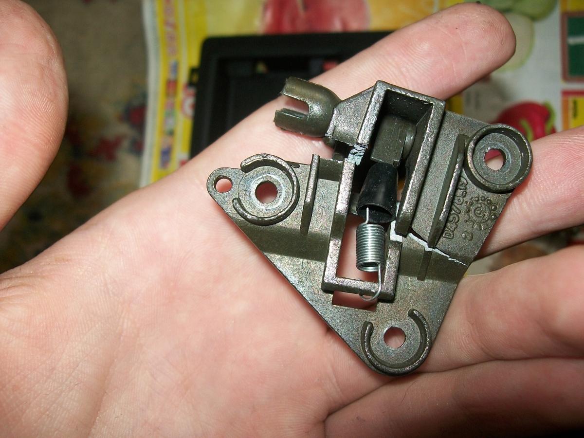

Asa arata maruntaiele manerului.
De obicei se rupe bucata de metal care are arcul prins si nu mai e posibil de deschis usa.

Azi am desfacut sa vad ce e pe acolo. Usita statea inclinata din cauza suportului uneia dintre balamale, care mai sta doar in vinil. Vad eu cum il lipesc. In rest nu este capat de tara. Estetic e perfect. In schimb mecanica...trebuie schimbata in intregime.
