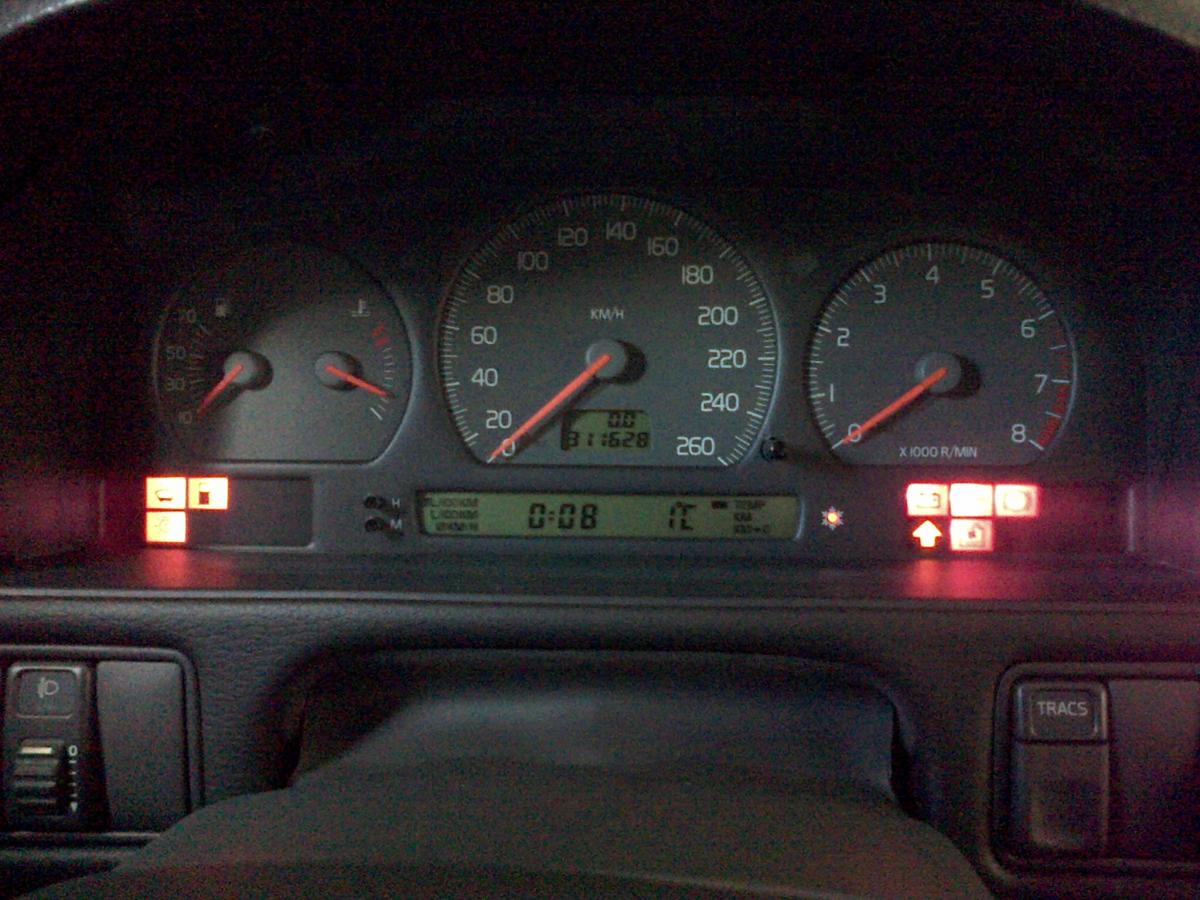

Posted 19 Mar 2013 · Report post Dupa cum am citit in cartea masinii la apasarea butonului tracs ar trebui sa imi apara pe bord indicatorul tracs off dar nu-mi apare. Azi vara la niste franari puternice mi s-au blocat rotile fata+spate si asa auramas pana la oprire. am verificat cablurile sunt toate conectate la computerul de abs. nu am nici-o eroare aprinsa in bord. vine vara si vreau sa o scot din garaj pregatita de drum. nu gasesc pe nimeni cu tester sa-mi faca o diagnoza in zona mea(sighisoara). ma poate ajuta cnv cu o parere?Masina este un V70 1998 2.4 T (b5254t) Share this post Link to post Share on other sites
Posted 19 Mar 2013 · Report post Cand pui contactul se aprind martorii in bord? Cel de abs si cel de tracs? Am mai vazut banda izolier neagra pusa peste martori ca sa para stinsi. Poate nu e cazul tau, dar mai sunt samsari fara scrupule care scot leduri din bord sa nu mai lumineze martorii. Ti-a mers vreodata? 1 person likes this Share this post Link to post Share on other sites
Posted 19 Mar 2013 · Report post Asta banuiesc si eu ca e problema: modul ABS care trebuie recositiorit. Si persoana care a vandut masina a scos becurile din bord. ABS si TRACS / STC (la modelele din 99 incoace) se aprind cand pui contactul si trebuie sa se stinga apoi daca nu sunt erori. Share this post Link to post Share on other sites

Posted 24 Mar 2013 · Report post asta mi se aprinde cand am contactul pus, toate se sting cand pornesc masina. m-am uitat la suruburile de la bord si se vede ca au fost desfacute. nu am sa ma obosesc acum sa scot bordul sa schimb sa sa pun becuri. am sa caut un tester vida sa vad care este problema. Share this post Link to post Share on other sites

Posted 17 Jun 2013 (edited) · Report post Cand ai eroare la senzor spate e cam 99% de vina computerul de ABS care trebuie desfacut si recositorit. Nu schimba senzorii pana nu faci asta, altfel arunci o gramada de bani degeaba. Din poza postata se vede ca becul pt ABS nu e aprins ceea ce sustine banuiala ca posesorul anterior a scos becul. De obicei nu functioneaza nici CRUISE si mai cade si vitezometrul (astea sunt efecte secundare care nu apar mereu). Scoate mai intai unitatea (ai nevoie de Torx invers E5 parca) , si refa lipiturile pe placa cu contacte. Daca nu "ai tupeu" da la cineva care se pricepe. Teoretic poti conduce masina fara computerul ABS, nu o sa functioneze vitezometrul si kilometrajul. Daca ai cutie automata nu as face asta pt ca are nevoie de vitezometru si o poti strica. Daca e manuala nu apar alte probleme. Cristian Edited 17 Jun 2013 by Cristian Scutaru Share this post Link to post Share on other sites

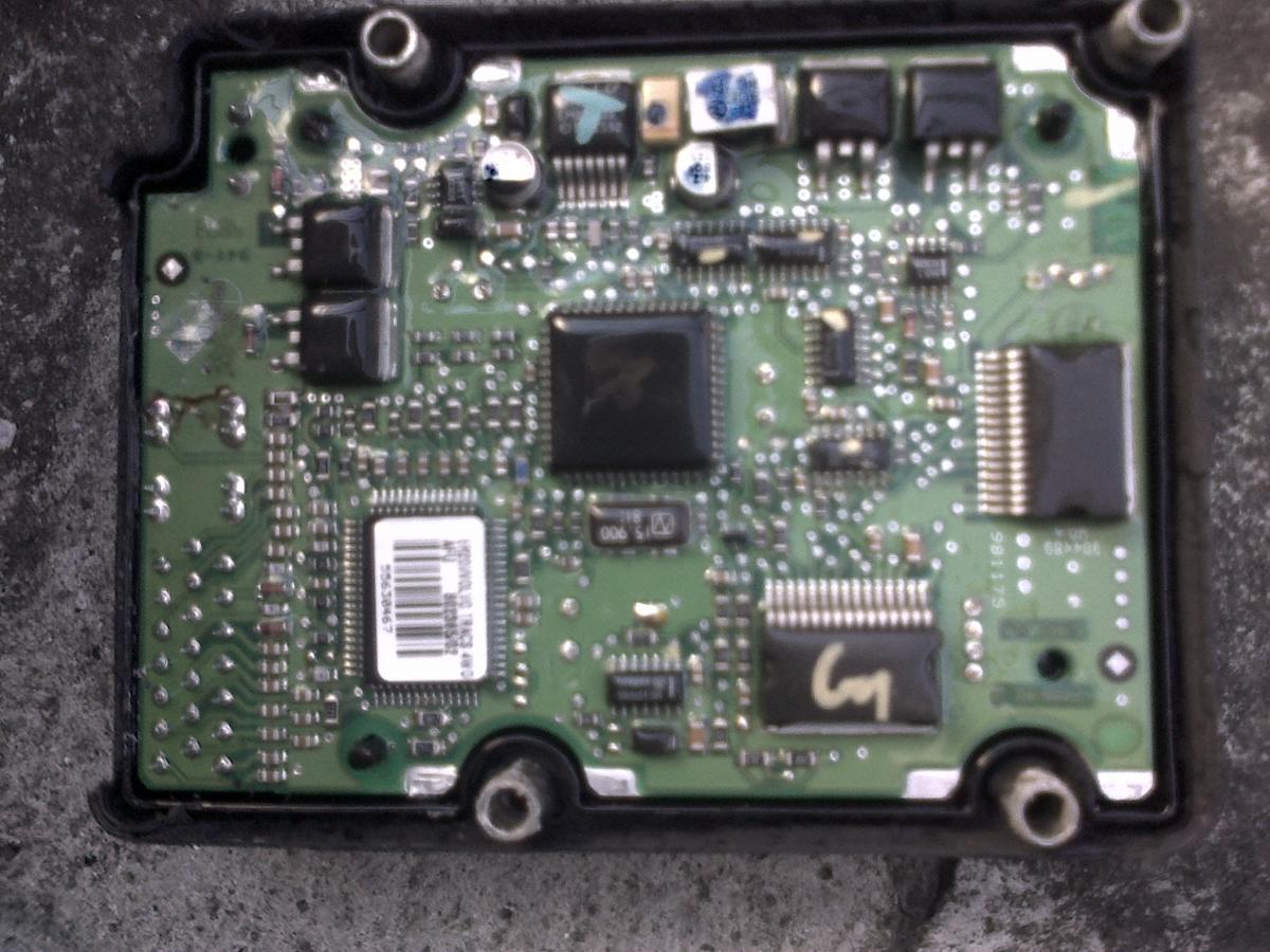

Posted 17 Jun 2013 (edited) · Report post Am demontat modulul abs si am pus degeaba pistolul de lipit la incalzit... nu exista nimic care sa trebuiasca lipit pe acel circuit... Carcasa ori cum era capsata si mi-a luat o ora s-o deschid. am vrut sa ma uit si pe partea cealalta dar placa e capsata. gresesc cumva, trebuia sa insist? Ramane sa schimb senzorii si sa vad apoi, am alta optiune? Edited 17 Jun 2013 by vpr Share this post Link to post Share on other sites
Posted 18 Jun 2013 · Report post In primul rand trebuie sa desfaci siliconul de pe placa, dupa care sa iei lipiturile la rand cu lupa, sa urmaresti daca sunt fisuri. Daca tot l-ai dat jos, refa lipiturile, ca nu le vezi tu cu ochiul liber, dar nu uita sa indepartezi stratul de silicon de deasupra. Cam astea ar trebui refacute http://img140.imageshack.us/img140/681/pic2cropped.jpg Share this post Link to post Share on other sites
