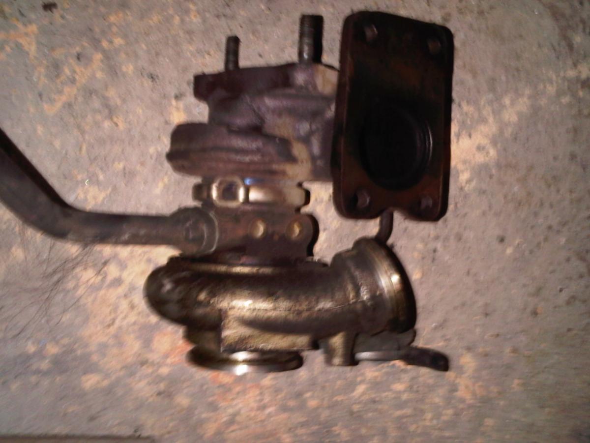

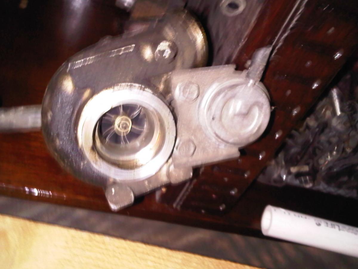

Posted 28 Mar 2013 (edited) · Report post Iti dau eu turbina de t6 ,daca iti este de folos ... Edited 28 Mar 2013 by Salman Share this post Link to post Share on other sites
Posted 28 Mar 2013 (edited) · Report post 600 ron ,in stare perfecta Edited 28 Mar 2013 by Salman Share this post Link to post Share on other sites
Posted 28 Mar 2013 · Report post nu pot da un raspuns acum dar am sa ma gandesc. multumesc. Share this post Link to post Share on other sites
Posted 28 Mar 2013 · Report post Asta noapte mi-a trecut si mie prin cap sa pun doua turbine de R ,si sa modific softul ,dar din pacate trebuie sa schimb si cutia ca nu va tine la putere mai mare de 330 HP ,250 Nm .Asa ca m-am lasat pagubaj pt. moment .Afla daca merge pusa ,iar daca este ok la pretul asta si in starea asta nu gasesti. Share this post Link to post Share on other sites
Posted 28 Mar 2013 · Report post de potrivit nu se potriveste fara modificari sigur! dar o flansa de adaptare la galerie, nimic mai usor:P am sa ma gandesc ce si cum sa fac, am sa mai caut detalii despre masina si daca ma hotarasc ne auzim, multumesc inca odata! Share this post Link to post Share on other sites
Posted 28 Mar 2013 · Report post Pardon am vrut sa spun 450 Nm ...Cu placere Share this post Link to post Share on other sites
Posted 29 Mar 2013 · Report post @Salman, turbina ta este TD-03 8G iar colegul VPR deja are o turbina mai mare (TD-04 13G) Share this post Link to post Share on other sites
