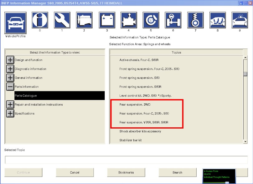

Nu zic nu, însă, în VADIS (include doar până la 2005 inclusiv; doar VADIS-ul îl am la dispoziţie momentan - şi vreau să-i răspund lui Sandrino cât mai repede pentru că şi el mi-a vorbit întotdeauna frumos, mai ales în PM-uri ;D) există doar trei variante:
Ceva nu-i ok! Daca nu ma insel, se face S60 AWD de prin 2002.
