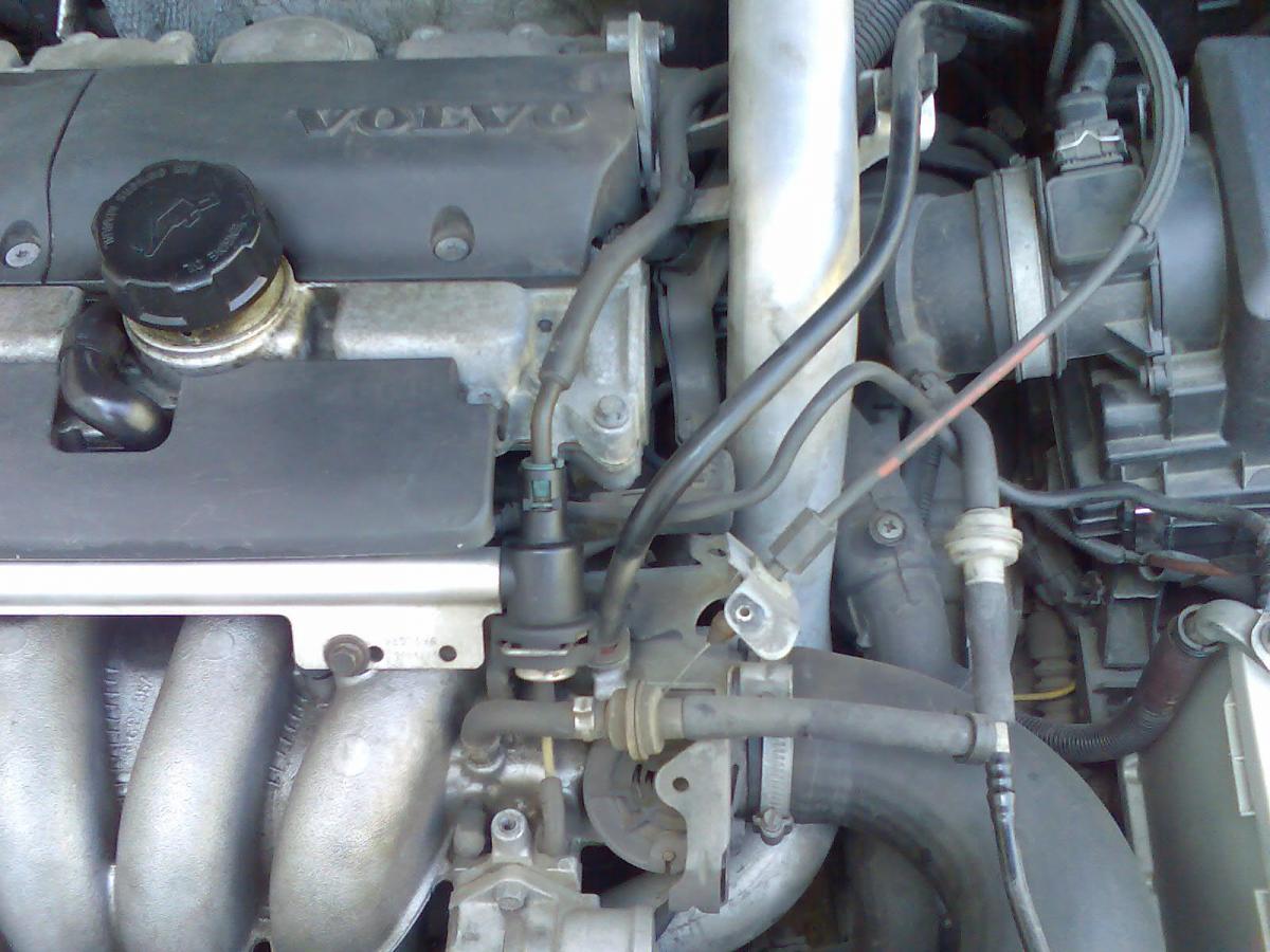

Am uitat sa mentionez,da miroase a benzina.Regulatorul de presiune e asta?
post-5305-0-08531900-1365021085_thumb.jp
EEEEEEEEEXACT !

si, din poza cu regulatorul de presiune in rampa, postata de Bodo
un pic mai sus, care ar fi acel furtun de vacuum?

Nu imi dau seama din poza, inca o data nu cunosc motrul tau, dar in principiu sunt 2 furtune care pleaca din regulator unul este returul care ajunge in rezervor iar celalalt este vacumul si este mai subtire.
Poti sa scoti vacumul cu motorul oprit sa vezi daca e ud sau miroase a benzina.

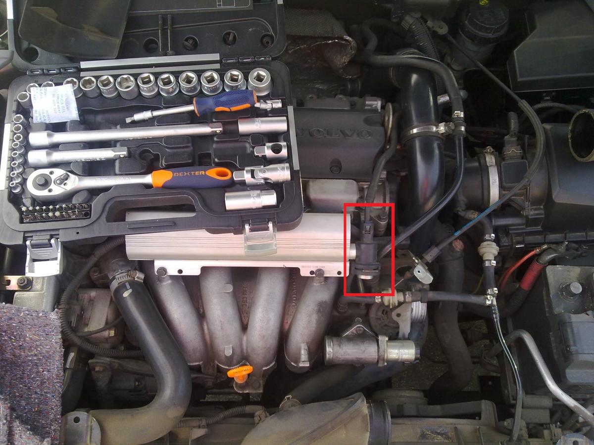

Am pus si o poza mai clara, cred ca furtunasul de deasupra e cel de vacuum.
Cel de jos, furtunul de sus nu duce in rezervor?

Nu am acces la furtunul de jos sau cel putin nu vad eu care este, maine ma uit mai atent;
oricum cel de sus nu poate fi scos e foarte bine bransat pe teava regulatorului, nici nu
se misca, daca pe acolo vine benzina e normal; cred ca am sa fac o testare, am sa-l intreb

Am verificat astazi si exista benzina pe furtunasul de vacuum de la regulatorul
de presiune din rampa! asta dupa ce ieri seara, la Penny, MC si Andu G au
gasit furtunasul respectiv crapat; astazi l-am inlocuit si in timpul operatiunii am
vazut urme de benzina pe vechiul furtun, dupa ce am dat o cheie si nu a pornit
la sfert ; deci vinovatul a fost gasit, ramane sa-l inlocuiesc; cred si sper sa nu
fie si cel din "subsol".
