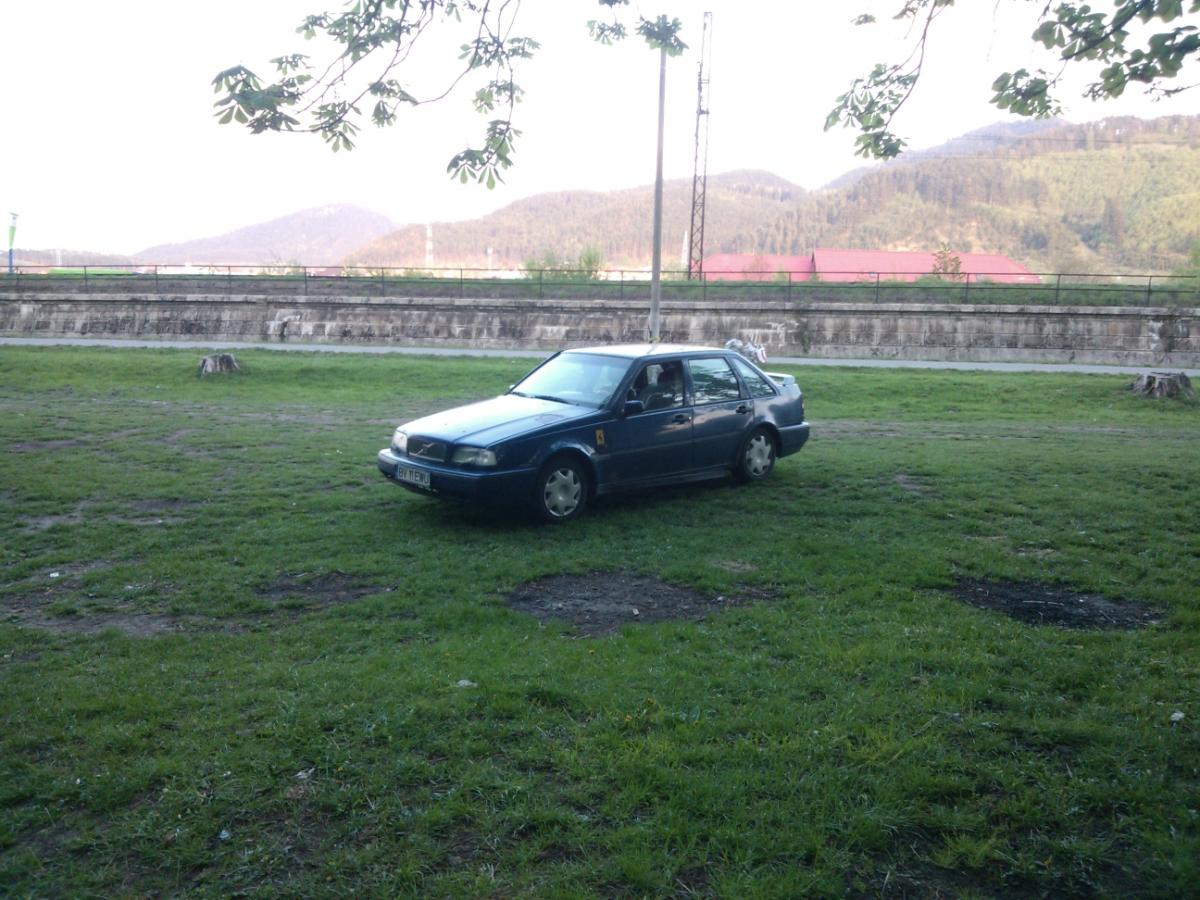

Posted 29 Apr 2013 · Report post On 4/29/2013 at 4:44 PM, leose said: ... cat despre pompa de alimentare noi nu avem pompa de joasa presiune in rezervor sub bancheta?''' Sal Nu are pompa in rezervor... Auzi ceva de acolo? Cand merge tot timpul intr-un fel, e mai usor sa iti dai seama dar cand merge ca in filmuletul de mai sus si cand perfect, fara pic de fum... ce sa mai zici? Am mai facut 20 de kilometri si merge cum ar trebui. Sa vedem maine... macar i-am mai facut o poza, splendoare hatchback. 1 person likes this Share this post Link to post Share on other sites
