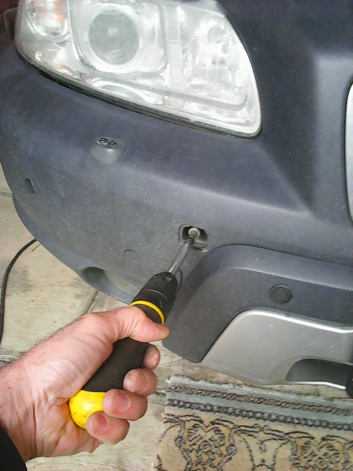

Salutare,
Am montat de 3 ani senzori parcare fata  marca Valeo pretul kitului este in jur de 400lei, alimentati la actionare frana si pe contact cheie, se comporta ireprosabil, nu bipaie aiurea la ploaie sau ninsoare,percep obstacolul la aprox 80 cm iar distanta la care sunetul devine continuu este de aprox 25 cm, se vad in fotografie in stanga si dreapta surubelnitei ,nu pot decat sa-i recomand:
valeo
  Senzori de parcare Valeo Beep and Park 4
Cod produs: 632003
