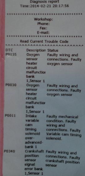

Dupa ceva timp am reusit sa fac si o diagnoza. Mai jos am atasat o poza cu raportul diagnozei.
Acum daca se poate astept niste sfaturi legate de achizitionarea sondei lambda.
PS: Prima diagnoza a dezvaluit cele 4 erori, becul de engine failure a fost resetat, dar dupa aproximativ un km s-a reaprins. Imediat am facut a 2-a diagnoza si a mai dat doar prima eroare(P0135).
Multumesc!
Cred ca nu am reusit sa pun poza, asa ca voi scrie codurile de eroare:
1. P0135
2. P0030
3. P0011
4. P0340
Edited by heckey86
Dupa cum ti-am spus si in PM scrie destul de clar in poza pusa de tine care sunt bubele, probleme cablaj, senzor sau mufa .
Se verifica rezistenta sondei iar daca e intrerupta verifici cablajul .
