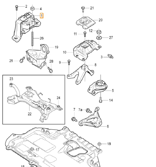

Ma puteti ajuta va rog cu o schema unde pot localiza tampoanele motor? Este vorba tot de 3 tampoane ca numar? :) ... a inceput sa imi trepideze toata masina!
Este vorba de S40 1,8 benzina 92 Kw / 125 Cp 2004 VIN: YV1MS214252059392 aproximativ 87000 Km
Multumesc!
Unul este in zona distributiei, unul este sub baterie si unul antibalans sub masina prins intre cutie si cadrul motor in spate .

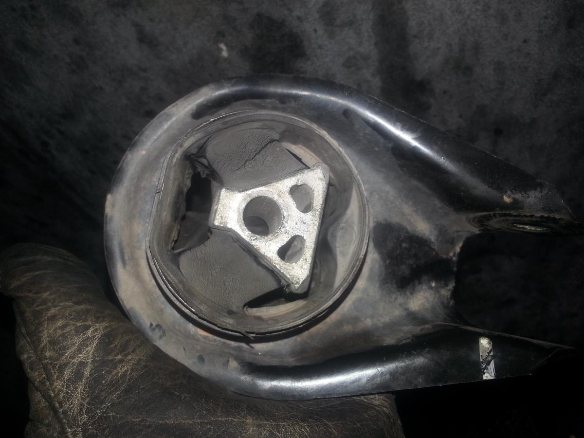

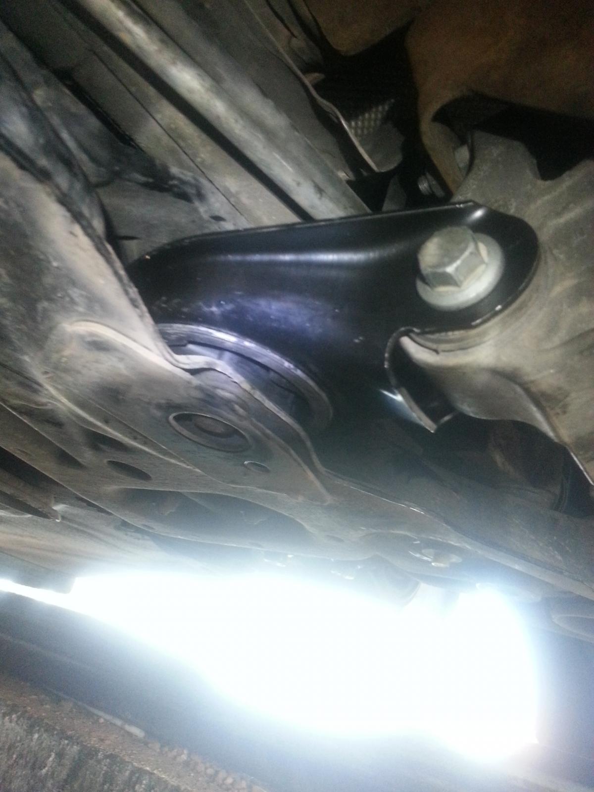

Am observat si eu ceva sunet dar la oprire. Cateodata, cand opresc motorul, se simte o vibratie un pic mai puternica, mai nou aceasta este insotita de un scurt sunet metalic. Poate fi tot de la tampoane ?
Poate fi din tamponul de jos cel de balans de care spuneau colegii , eu l-am schimbat ieri si pot spune ca e diferenta ca de la cer la pamant ,cand treceam peste traceri de pietoni supraelevate sau o groapa credeam ca e dusa toata directia , si acum e excelent , sper sa fie doar ala si la tine .
post-4045-0-94741000-1394831060_thumb.jp cel vechi
post-4045-0-53473100-1394831129_thumb.jp cel nou

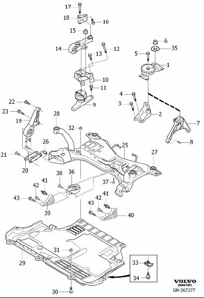

Am si eu o nelamurire din aceasta schema de pe volvopartswebstore motorizare d5 am observat ca imi lipseste tamponul 36 cu tot cu bratul 39 ... sa montat pe toate modelel ? Al meu are cutie manuala
post-3455-0-32809700-1405266584_thumb.jp
