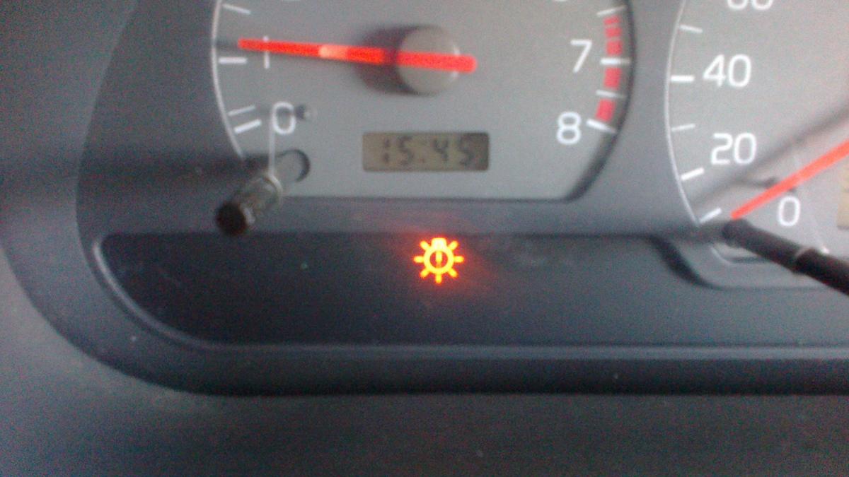

Buna seara! sunt detinatorul unui volvo v40 1.8 benzina din 1998 si am probleme cu un avertizor care mi se aprinde in bord dupa pornirea motorului , ramane aprins iar dupa ceva timp se stinge singur. La motor nu sunt probleme , nu intrerupe , nu se aud zgomote , uleiul este la nivel , nu incalzeste ,etc
Mai jos am atasat o fotografie cu acel bec de avertizare.........de la ce poate fi?
post-5568-0-76047200-1366399505_thumb.jp
Calca frana si o sa dispara. Daca nu dispare, schimba becurile de la frana ca ai unul ars.
da , o sa incerc. Dar am un bec ars pe pozitie , stanga spate de care stiu eu.
multumesc pentru raspuns
Asa cum a zis si Alex, martorul acela este pentru a verifica stopurile de frana.Daca la prima franare acel martor dispare, e totul ok.Daca nu, trebuie verificate si/sau schimbate becurile de la stopurile de frana.
