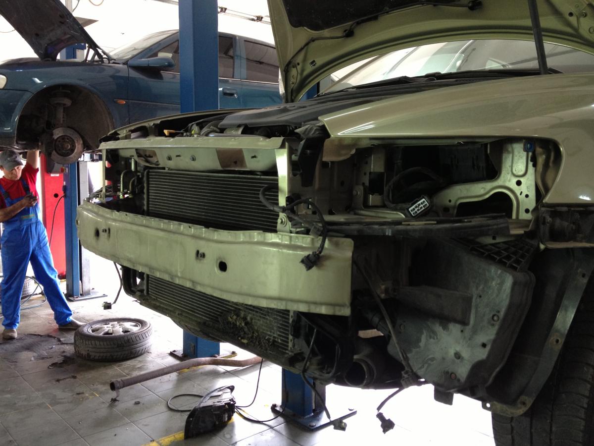

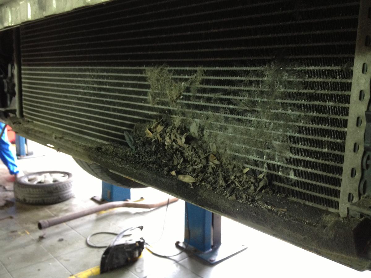

Vine vara, clima nu merge peste noapte, uite de ce:
post-3162-0-73764200-1366401889_thumb.jp
post-3162-0-43697200-1366401887_thumb.jp
Nu credeam sa vad atata mizerie intre radiatoare, mai ales ca atat sus cat si jos sunt niste bureti care impiedica frunzele si alte gaze sa patrunda acolo.

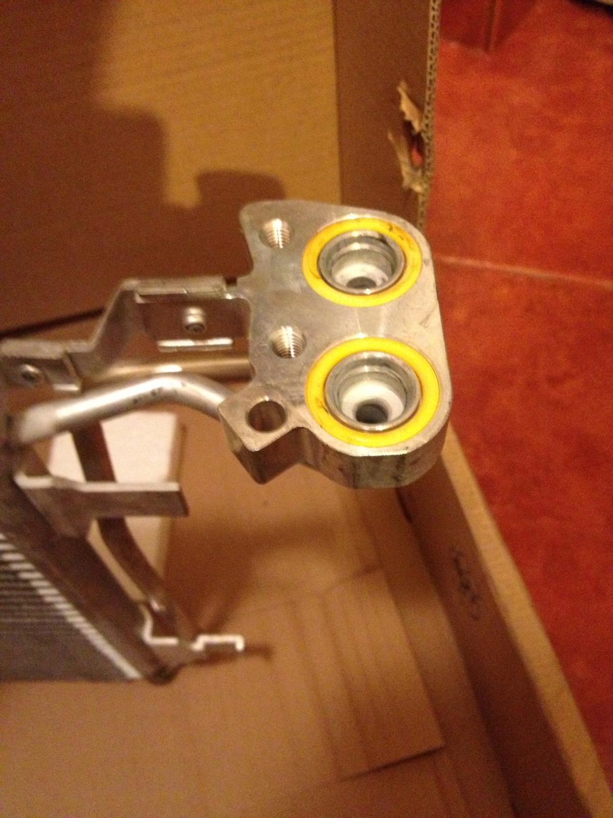

Atentie la radiatoarele de clima, cele de la modelele de pana in 2007 sunt diferite, recomand pe Midnight Caller daca vreti sa il achizitionati pe cel potrivit (acum stie ce si cum :headbang: ).

La ce service erai?
De ce l-ai inlocuit nu mergea spalat eventual sudat daca avea fisura?
Valeu mama ce e acolo !
Echivalenta era gresita intr-adevar in catalog,am luat radiatorul nepotrivit inapoi si maine predau radiatorul care trebuie...
Inca o data scuze de intarziere,era beat neamtu' cand a scris codurile.

Nu am vrut sa-l sudez, ca am auzit povesti cum ca s-ar complica lucrurile, pilituri, urme de mestereala care intra in instalatie, ma rog ...Era fisura in a 2-a teava de jos in sus, ca au suflat aer comprimat pe el si iesea o urma de ulei.
Service-ul e undeva pe langa ilioara (nu fac reparatii de radiatoare).
Acum 1 saptamana am "bagat" freon si mi-au facut si test de leak-uri, si nu era nici o problema. S-a scurs destul de repede si m-am intors in service, initial erau urme de ulei pe la ventile (ambele ), le-am schimbat si apoi ultima constatare radiatoru.

Nu stiu daca si anul trecut l-am prins in aceeasi stare sau nu, dar si eu am patit-o cu codurile si echivalentele pentru condensator.
Cititi topic-ul asta si altele inainte sa va apucati de lucru cand aveti probleme similare. :)
Ce sa luati in considerare:
Cele pana in 11/2007 aparent se potrivesc ca si pozitie (cele 4 cleme sau aripioare) dar dimensiunile diferca cu cel putin un centimetru. Nu o sa sesizati asta.
Diferente sesizabile: gaurile unde intra cele 2 conducte au acelasi diametru si nu sunt foarte adanci la cele pana in 11/2007 pe cand cele din 2008 au o gaura mai mare si una mai mica. Mai greu de vazut daca nu le ai pe ambele unul langa altul este adancimea gaurilor unde intra conductele, cele din 2008 sunt mai adanci.
L.E.
Ce am pozat eu este cel cu gaurile egale si adancime mica, o sa fac poze si cu cel original si o sa le pun, poate va prindeti de diferente.
Sper sa va ajute.

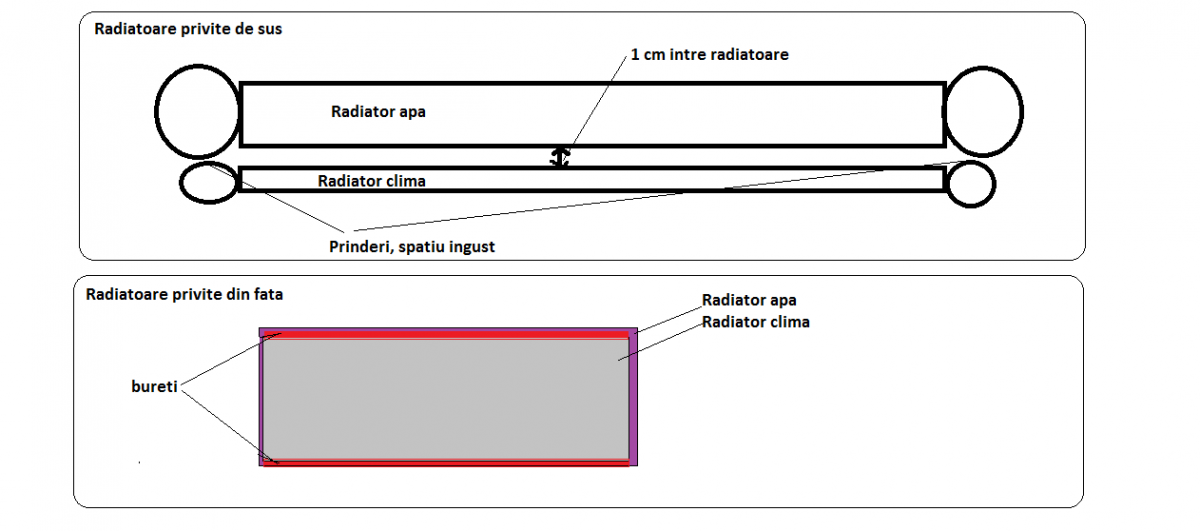

Salut Gordon, pare sa fie un cuib de soareci acolo! Nu ti-ar strica un dispozitiv impotriva rozatoarelor. Daca nu scapi de ei, pasul urmator este instalatia electrica.

Rozatoarele nu au loc intre radiatoare, atasez o schema facuta in paint :evil6: .

@Icristi, sper sa nu fie rozatoare. Eu daca as fi soarece, m-as baga inauntru - acolo sunt si greieri si as avea ce manca :laughing7:

@gordon
Rozătoarele nu au loc nici între mochetă și podeaua mașinii (d < 1 cm) și, cu toate acestea, există minuni. :)
Niciodată n-o să-l vezi pe Jerry dansând pe bord.
