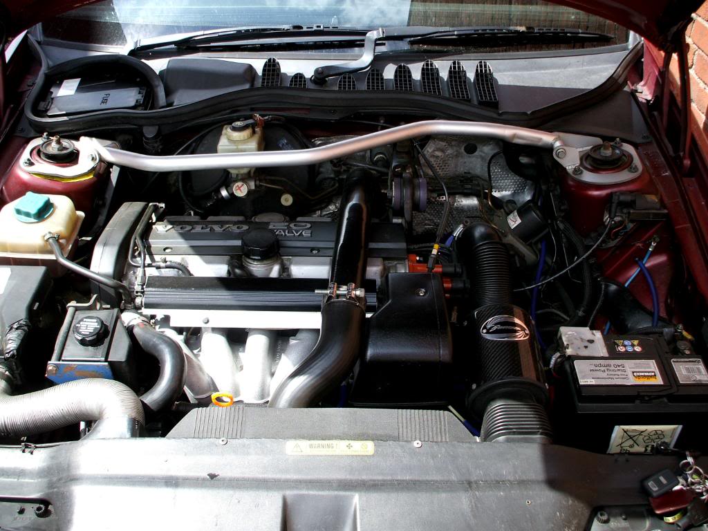

Axele de la 2,4 GLT (94-95) se potrivesc pe agregatele de 1984 cmc? Sau trebuie axe tot de la ceva de 2 litrii? Came mai violente oricum te ajuta doar la turatii mari. Insa la faza cu filtrul sport, nu prea sunt deacord. Aport marit de praf in motor si in plus, cutia cu filtrul standard nu e chiar atat de restrictiva pe cat crede lumea. S-au realizat teste in care fara filtru, doar cu teava pana la gura turbinei, motorul daca a facut 2 caluti in plus. Pentru atata lucru, sincer, mai bine se merge pe calea "safe".
Pe mine nu mai intereseaza acei 2 caluti :smile:
Eu am spus un Cold Intake macar gen Simota (ce are kit chiar pentru 850), BMC CDA, etc nu un filtru de 50 de ron din targ ce trage si aer cald de sub capota
La ce bun sa incepi un tuning daca aerul nu e lasat sa ajunga cit mai mult (si mai RECE) in motor ?
Eu am filtru sport de cind am masina (din 2007) si nu are pic de praf in teava dupa MAF. La 8000-10000 de km il spal + kit de intretinere special.
Acum am trecut de curind pe Simota.
Tu faci cum vrei, bineinteles - fiecare cum crede de cuviinta.
