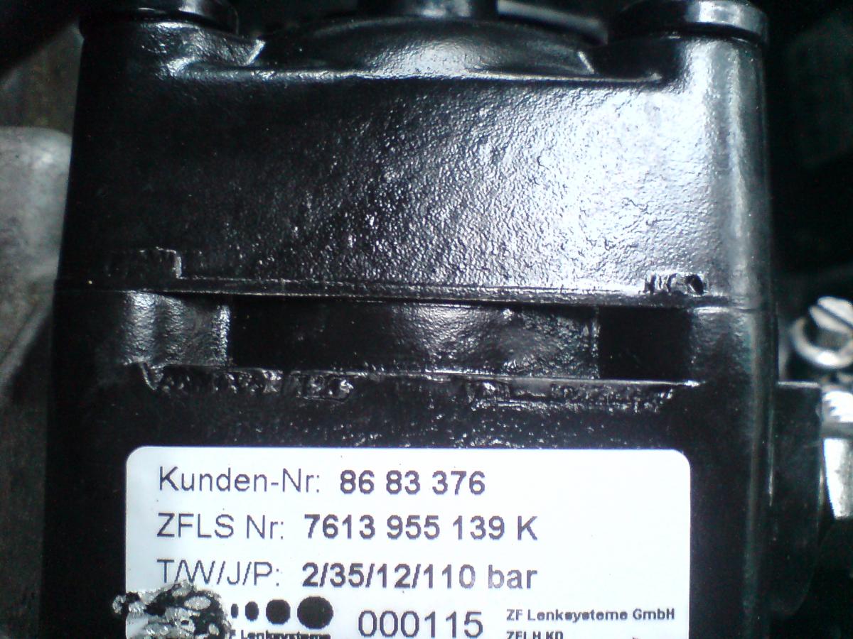

Posted 13 May 2013 (edited) · Report post Bineînţeles, era o glumă, nu cred ca nu t-ai dat seama... offtopic: Daca lui Heim i se strica una din 1000 sau 10k putea sa faca un procentaj.la una din 2 nu poti zice ca ai descoperit tu procentajul de rebuturi dintrun lot.Ca si lu' ala poate i s=au stricat 3 din 3 SPIDAN deci..procentaj 100% Stai, ca eu n-am zis de Spidan, am zis de ZF. Unde sa fie remanufacturate cele de ZF, ca doar nu la HQ-urile din Gotheborg... pardon, China, tot la fabricantii oficiali, adica la ZF. Atat doar ca se sterge sigla Volvo daca sunt piese care nu se vand ca originale, ci cu numele producatorului. Poate ca totusi, Volvo sunt mai exigenti si ce nu trece anumite teste ramne sa fie vandut ca aftermarket. Poate, nu am astfel de informatii. Exemple: http://www.volvo-club.ro/index.php?app=core&module=attach§ion=attach&attach_rel_module=post&attach_id=31595 http://www.volvo-club.ro/index.php?app=core&module=attach§ion=attach&attach_rel_module=post&attach_id=32745 Volvo 8683376, ZF 7613955139K Edited 13 May 2013 by Raula Share this post Link to post Share on other sites
