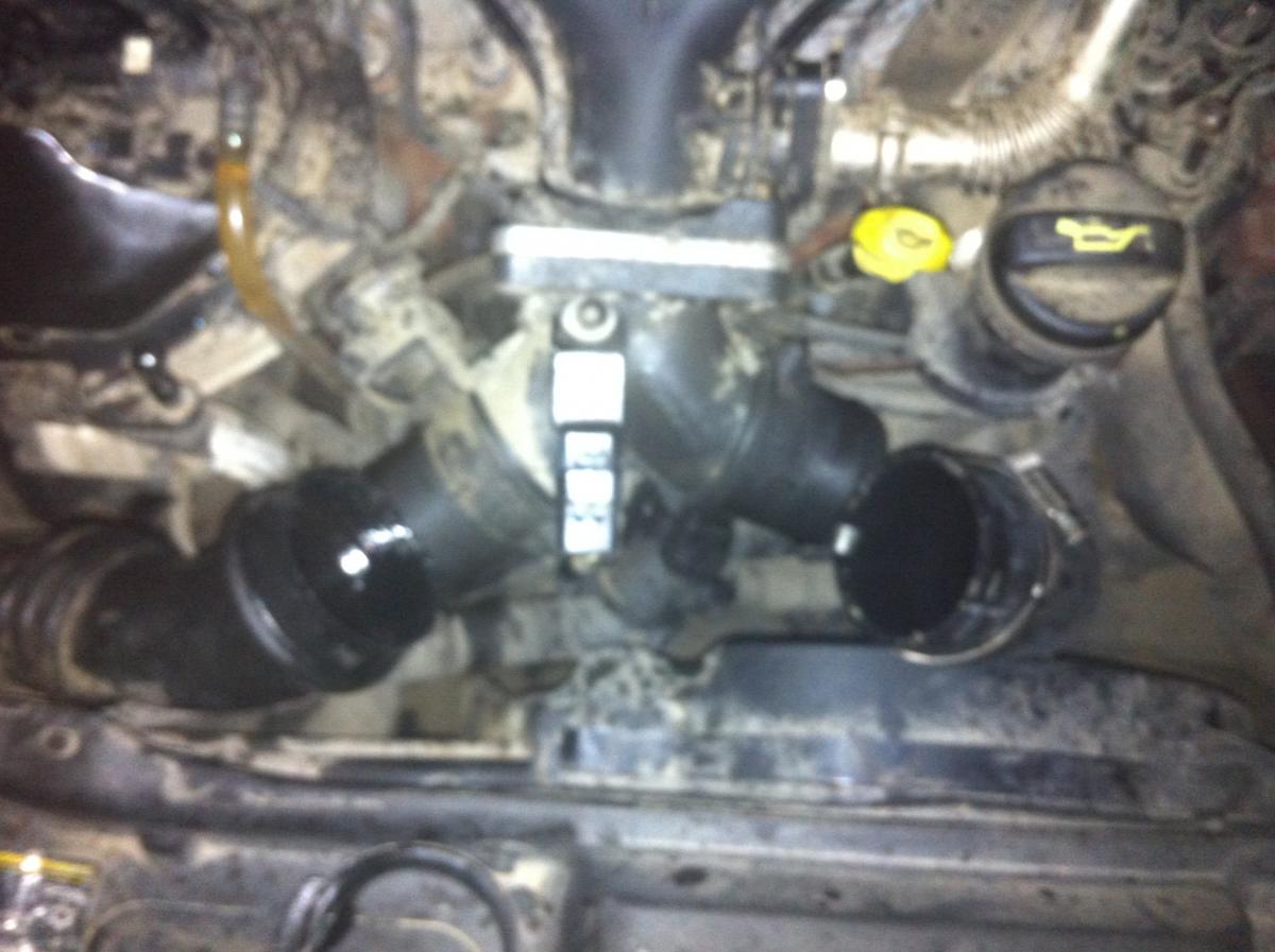

Buna seara! Astazi dupa un drum Brasov-Buzau cu cativa km inainte sa ajung s-a turat dintr-o data in mers la 6000 de rotatii, a inceput sa iasa fum puternic, am tras pe dreapta si dupa 5minute am repornit-o sa merg mai departe, dupa aproximatic 100m mai rau s-a turat si iesea fum de peste tot, in masina, de pe sub capota, in prima faza am zis ca a luat foc, am desfacut furtunurile de la intercooler si erau numai ulei, dupa ce am ajuns acasa (tractat) am pornit-o cu furtunurile scoase si nu s-a mai turati... s-a mai confruntat cineva cu problema asta sau are cineva idee ce ar putea fi? Multumesc!

A bubuit turbina si a tras ulei pe admisie . Ai scapat ieftin zic eu , in cele mai multe cazuri crapa motorul de la lipsa de ungere.

Si eu sunt de aceiasi parere cu Raula, ca a luat-o pe ulei. Cam asa se manifesta. Am patit-o eu la un Renault si din pacate 2 pistoate s-au topit in motor

turbina dusa

Al 3-lea 2L diesel cu problema asta. DIn pacate nu este numai turbina de schimbat acum .

Turbina a halit uleiul din baie si l- a bagat pe atmisie si ai mers pe ulei .Trebuie sa vezi daca motorul a fost afectat dupa acest incident pentru ca in momentul in care motorul a luat-o pe ulei a facut mai multe ture decat ai in bord pentru ca masina a mers pe ulei si nu mai ai limitare cum ai pe injectie cand iti taie calculatorul la 4500 rpm . Motorul facand mai multe ture forteaza in ceva asta ramane sa vezi sau sa depistezi la service. Bafta in rezolvare problemei

Bogdan: sa zic ca mai erau cam 4L de ulei in ea, eu am dus-o la service pornită, cu furtunurile scoase exact ca in poza, la motor nu s-a auzit niciun zgomot ciudat, mâine o sa umble la ea, sper sa nu am si alte surprize.
Nu o sa ai surprize. Cred ca nu ai lasat motorul sa se tureze in gol la 6000 rot/min mai mult de 30-40 secunde. Atata timp cat mai avea asa de mult ulei...n-are nimic!! Ai avut noroc!
