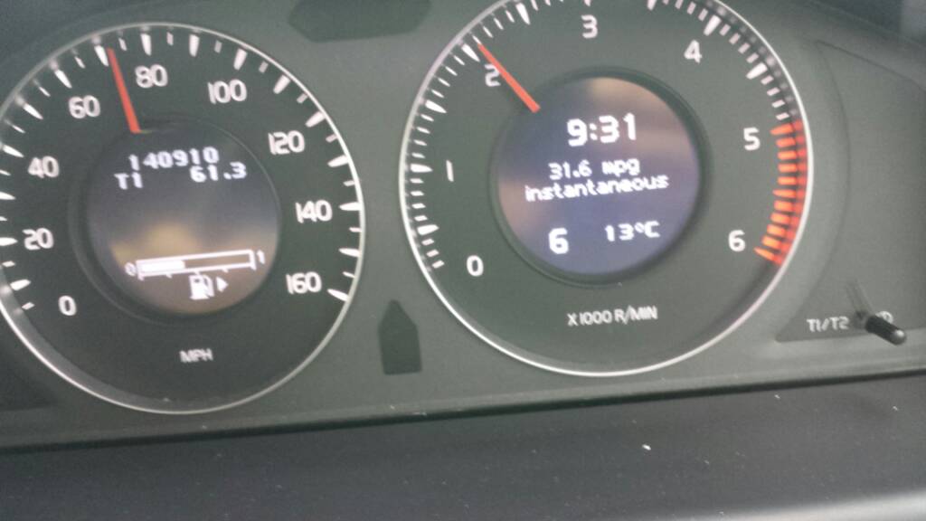

Am incercat azi...mergand pe autostrada...drum drept...nu panta...nu vale...era drum drept, vi se pare normal consumul acesta? Mie mi se pare cam exagerat de mult, se poate sa aibe ceva probleme?...post-5112-14049858990466_thumb.jpg

Se poate,pana nu pui un tester pe ea nu ai de unde sa pornesti...
E cam mare consumul ce-i drept...

mi se pare ca ai consumul ridicat, dar ce iti afiseaza pe bord era consumul pe moment, poate ca motorul era in ciclu de regenerare sau inca nu era incalzit...
S80-ul D5 automat din 2006 pe care l-am avut si l-am vandut dupa un an (incepea sa-i sufle intercoolerul, a inceput sa schimbe vitezele dur) avea consumul @ 34 mpg in oras si @ 42 mpg pe autostrada.
Nu cred ca era in ciclu de regenerare...deoarece de 2 sapt este la fel...Dupa un drum de jumatate de ora prin sate, am ajuns pe autostrada...asta e consumul ei si in oras si afara...de o luna de cand o am consumul nu a trecut de 34mpg asta fiind undeva la 8% nu?adevarul e ca si mie imi pare ca fluiera tare motorul...poate are si al meu intercooler-ul spart, iar cat tine de schimbarea vitezelor si acolo e ceva ciudat...e prima automata ce o am dar o folosesc mai des pe manual, nu suport sa vad turometrul sub 2000rpm.si am vazut mai des din treapta 1 in treapta 2 se comporta ca si cum ar mai avea o viteza...gen 2 mic si 2 mare...dintr-o data scade turometrul de la 2500 la 2000 sau ceva gen...dar ea fiind tot intr-a 2a.o sa fac cumva sa ajung la volvo iar...sa puna si testerul acum pe ea...multumesc frumos, o zi faina.
34 mile pe galon imperial
ala are 4.5 litri ala american are 3.8
fa calcule la galonul imperial si vezi ce iese
citeste consumul pe "average"
Pai pe average imi indica 34mpg. ..adica 8.3 l%...totusi la s60 2002 d5 manual imi dadea 45mpg adica 6l%...ma refer la mixt...dar este posibil sa fie ceva stricat ca sa consume mai mult doar pe autostrada?ca ma asteptam avand 6 trepte sa aibe un consum foarte mic la drum intins...multumesc
