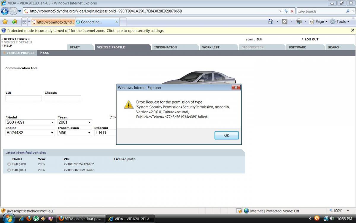

Momentan o sa primiti o eroare dupa ce alegeti masina\motor\an si click pe OK dar ignorati-o, puteti apoi accesa catalogul sus pe Information. Lucrez acum sa scot erorile.

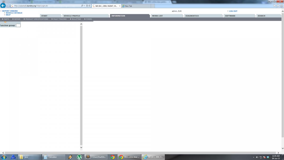

Eu completez campurile, dau ok, imi da eroare, dar nu-mi apare masina in lista :crybaby: . Apare un S40 si un S60, dar a mea nu apare :confused2:

Paunionut - ataseaza un printscreen sa vad ! Internet Explorer folosesti nu ?

Uite aici. Internet Explorer si isoview instalat
Pai vezi ca nu e nici o problema la tine, dupa ce ai inchis eroarea click sus pe Information si atat !
Lista de jos unde vezi tu acel S40 si S60 sunt ultimele masini alese de catre utilizatorii care au intrat in VIDA inaintea ta :).
Dupa ce ai dat ok tab-ul de sus unde scrie Information se face negru (in prealabil e gri), ceea ce inseamna ca masina e selectata si totul e ok.
Ia incearca !

La mine nu merge...selectez masina :model,an,etc...Imi da eroare...Dau OK...nu se intampla nimic...ma duc pe INFORMATION si acolo nu pot face clic pe PARTS,REPAIR,etc decat pe jumatatea aia de X... vezi in poza
Win7 64biti,IE10
Win7 64biti,IE10

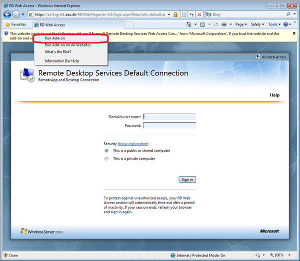

Vezi sa ai instalat acel plugin de care ziceam mai sus si cand iti va cere IE sa ruleze plugin-ul, (apare sus o bara) sa ii dai Run !
blueazimut - uite la asta ma refer, sa ii dai Run
