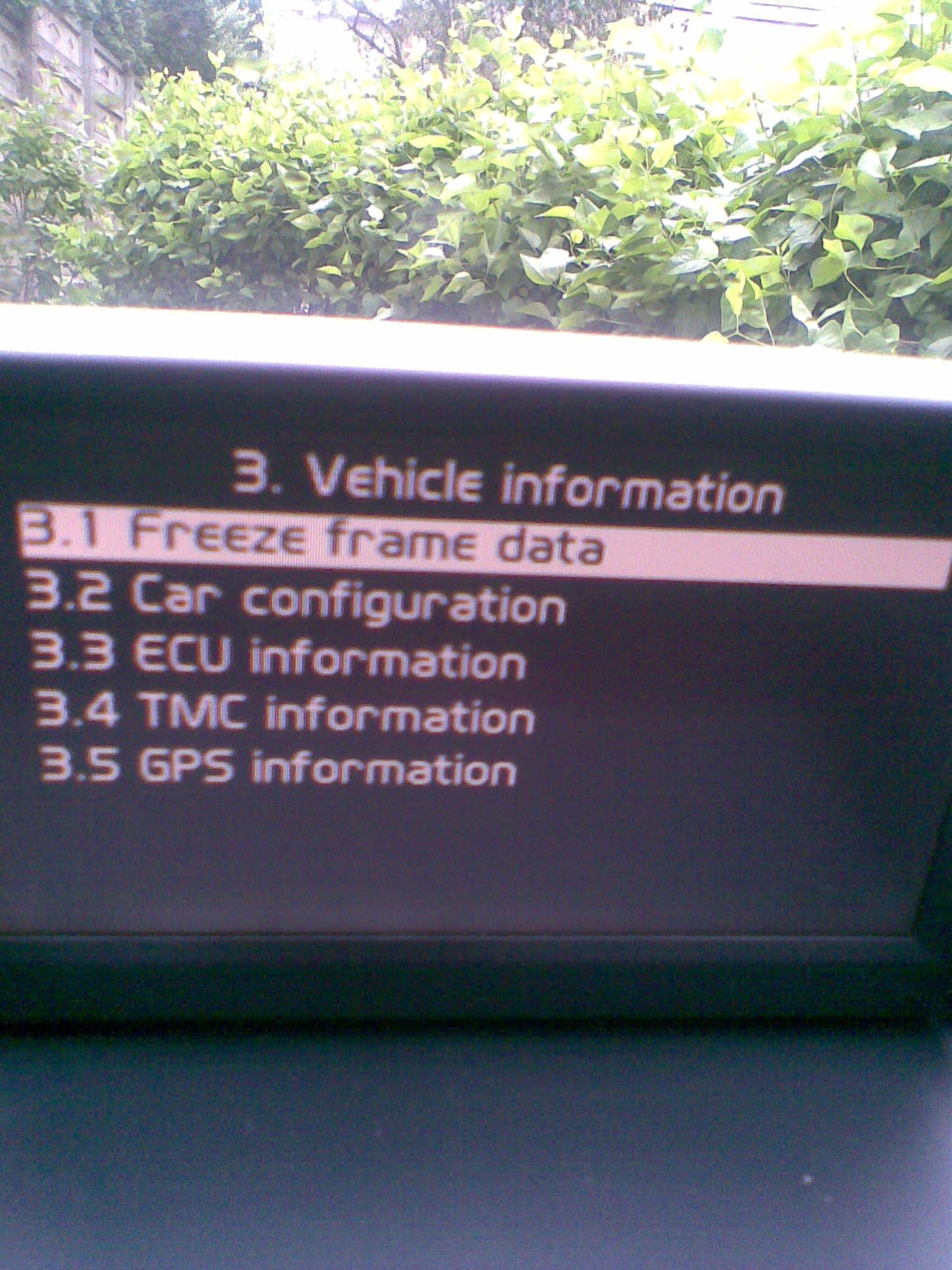

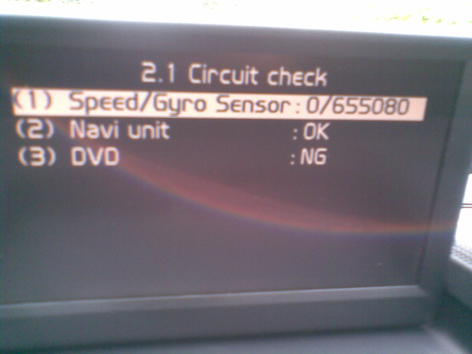

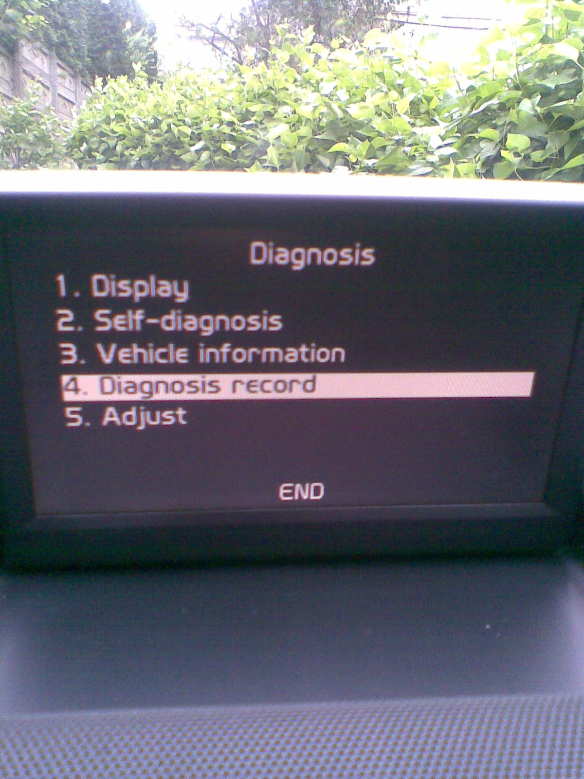

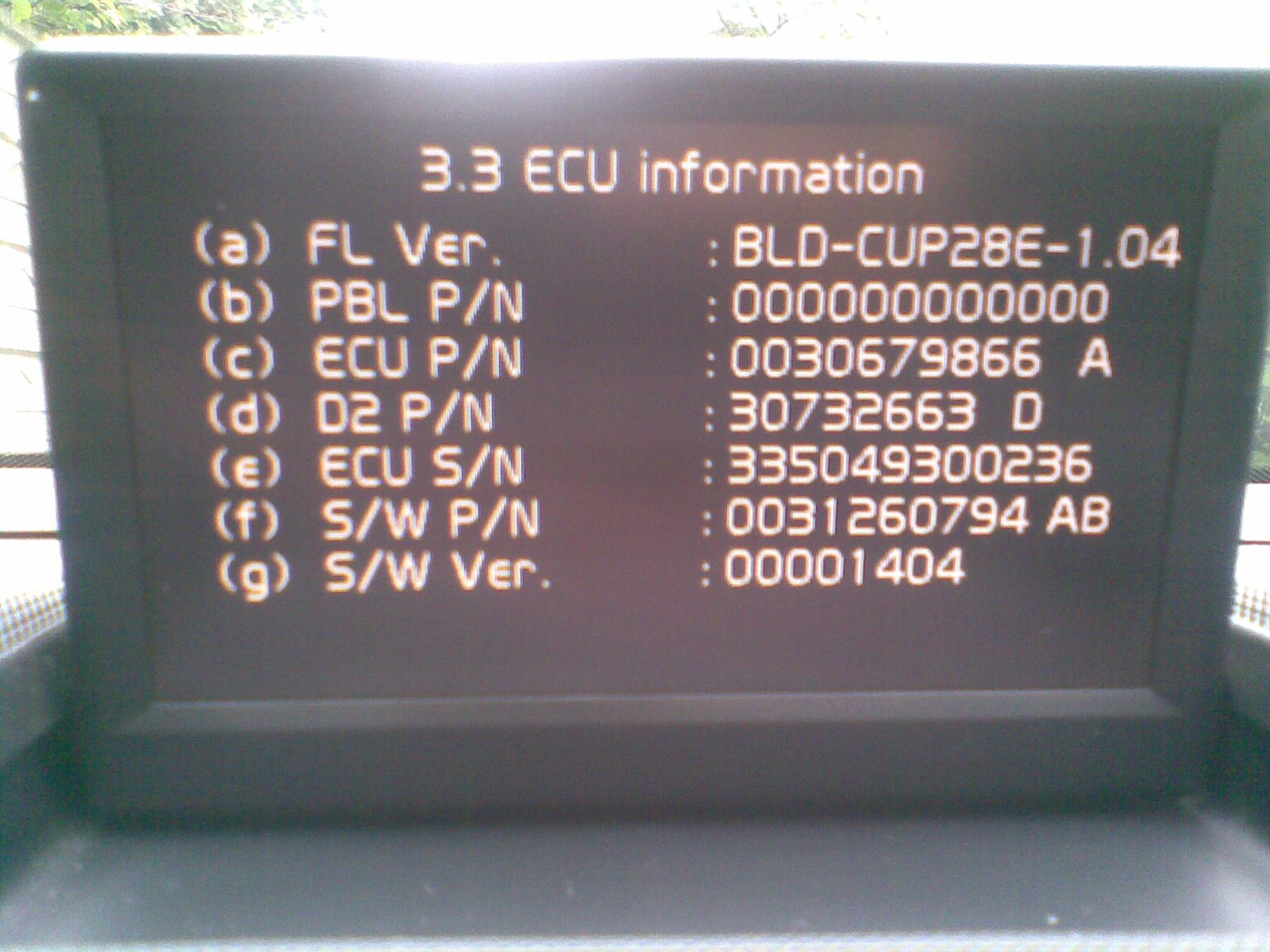

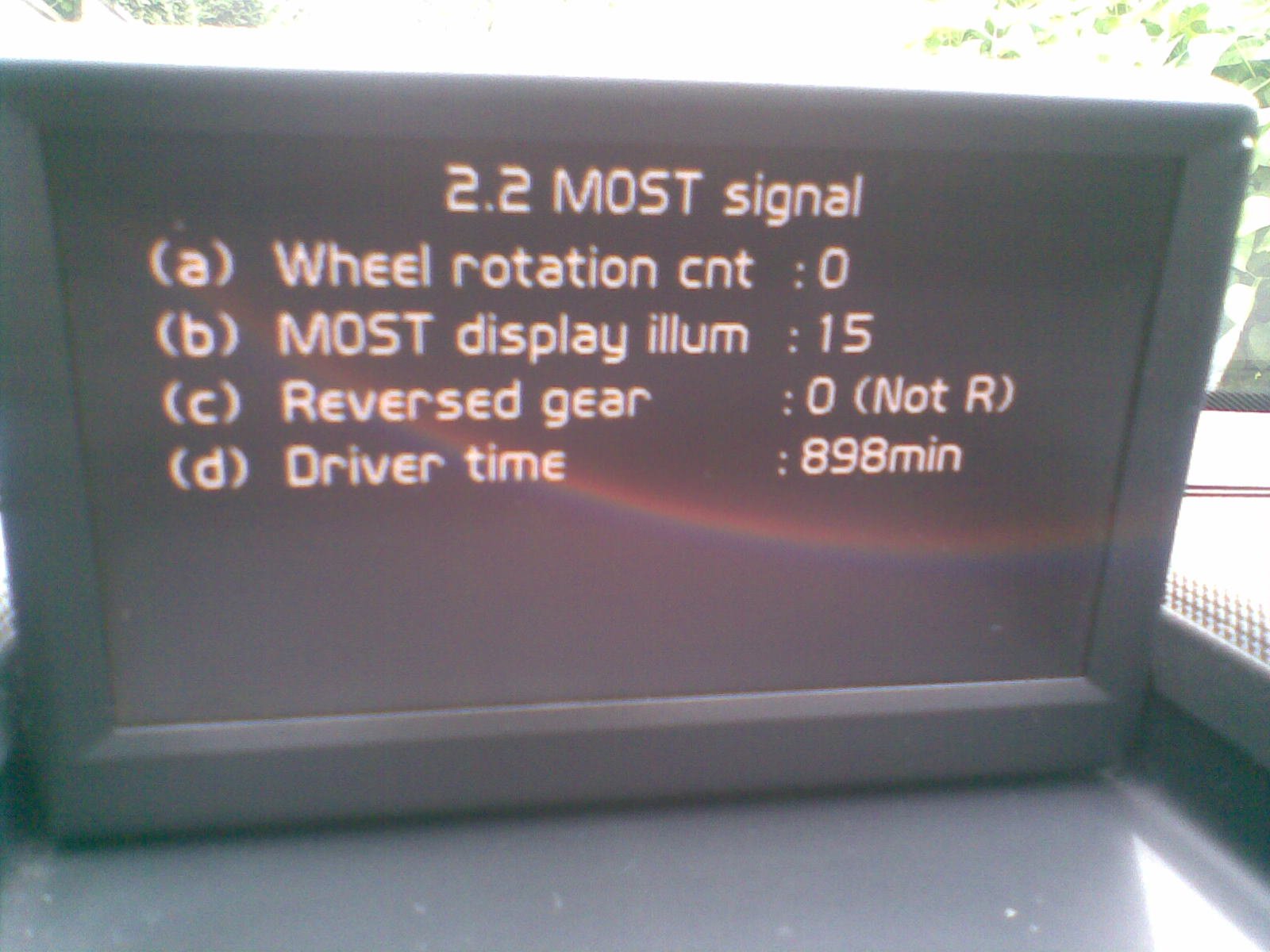

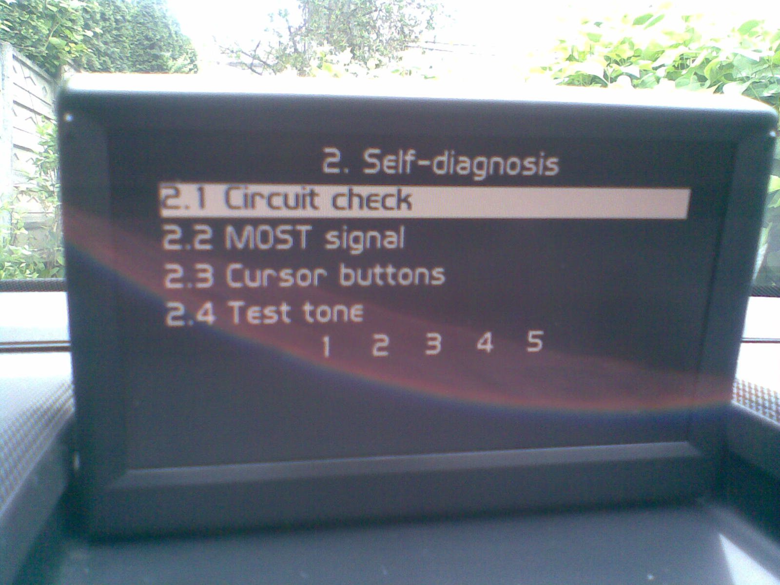

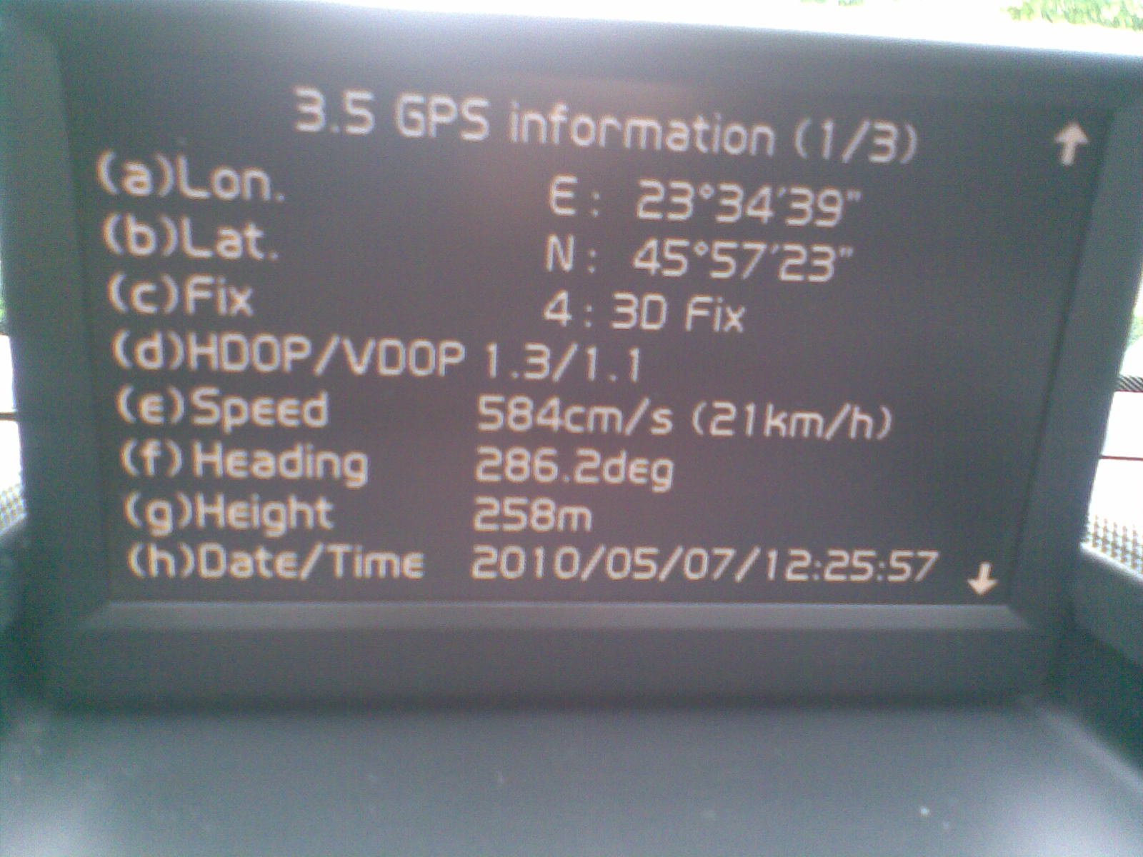

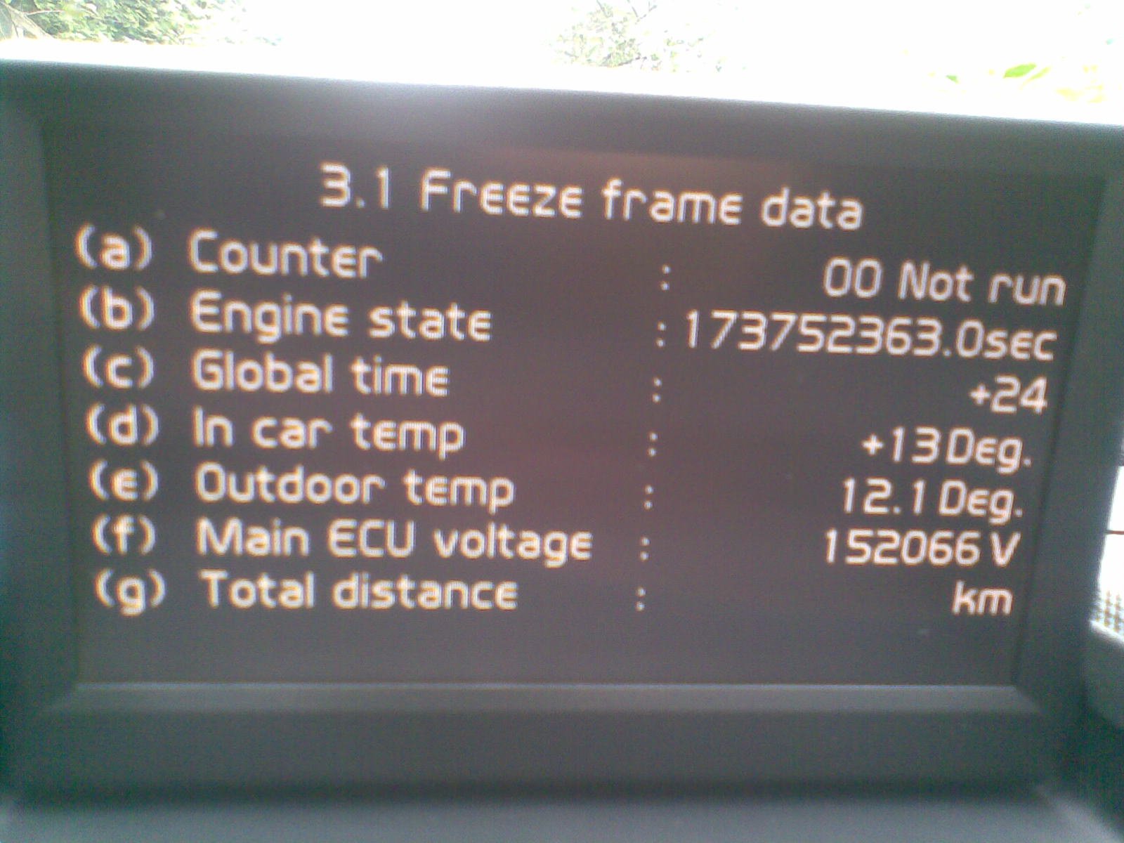

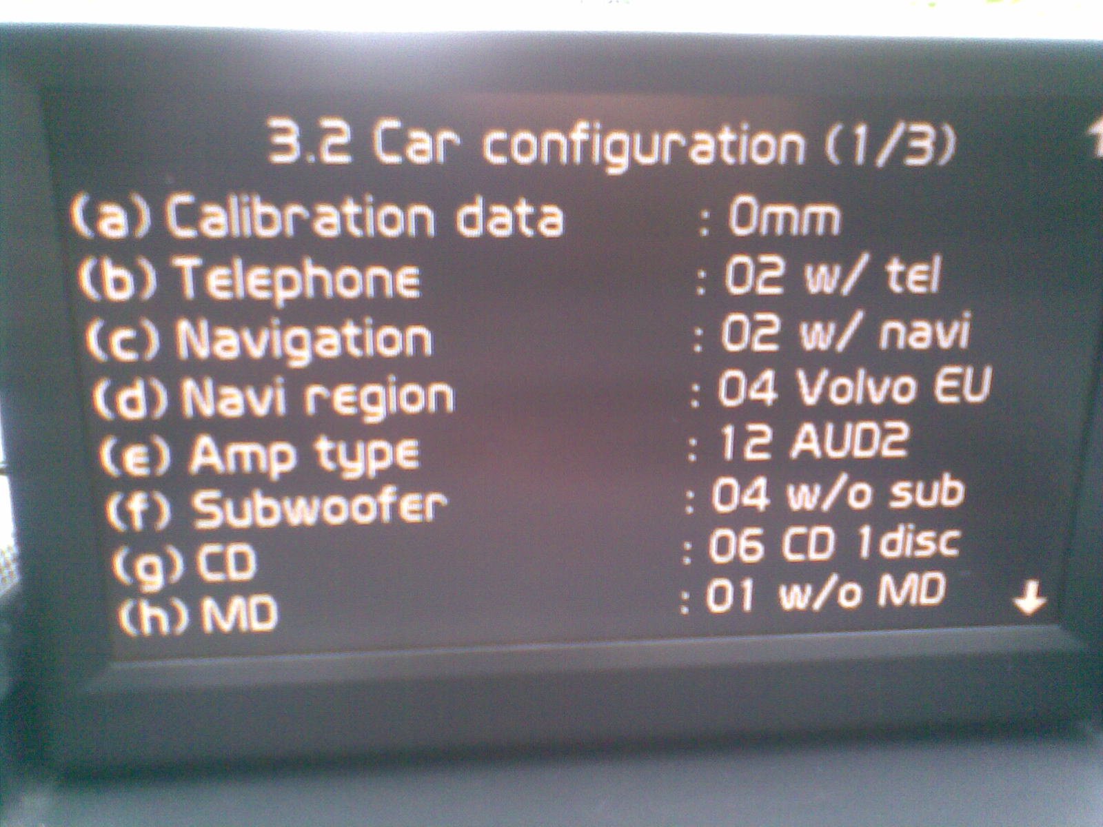

azi am bagat dvdu l cu hartile in gps si este unu l facut de mine si f greu.in momentul cand scria sistem loading am apasat din greseala pe botonul enter de langa joisticul de gps.si mi a apaarut un meniu cu multe chestii am facut poze.stie cineva ce sunt?sau bine stiati de acest meniu?
nu a mai reusit nimeni sa intre in meniu acesta?
Informatii despre masina, despre gps si ceva diagnostice pentru partea de gps. De ex. la gps HDOP/VDOP sunt horizontal/vertical dillution of precision, cu cat sunt mai mici cu atat este precizia mai mare pe orizontala (coordonate) si pe verticala (altitudine). Mai vad ceva versiuni de soft, probabil ale calculatorului masinii.
Da este meniul secret si se intra in el apasand enter si back de 3 ori in timp ce se ridica ecranul .
Respectivul meniu se refera strict  la partea de navigatie a masinii sau mai poti sa faci si alte chesti cu el? ???
Poti vedea temp din masina, temp exterioara, ora gobala, diferite tensiuni si cam atat.
Pe mine ma ajuta ca sa diagnostichez unitatea navi, daca la DVD zice NG inseamna ca e NOT GOOD si pot sa ma apuc linistit de reparat .
De asemenea poti vedea erorile unitatii DVD cu time stamp, adica data si ora la care nu a citit .
ng zice nu daca unitatea ci dvdul daca este bun.am bagat dvdul original si am testat si zice ok.cand bag dvdul facut de mine si sta sa citeasca 5min ca dupa sa zica dvd canot read sau insert volvo dvd clean,de aia apare in poza ng.poti sa vezi viteza reala a masiniila mine este exact 3km pana la vit de 140.la mine a intrat apasand parca numai de enter de 3ori.dar ecranu era deja ridicat si scria sistem loading...deci cand se porneste sistemul
