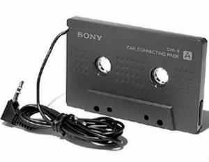

Daca nu,eu o perioada am folosit o perioada asa cevapost-519-0-73534300-1372199201_thumb.jpg impreuna cu un Ipod si am fost super multumit de calitatea sunetului,atat cat duceau boxele si HU.

Esti inovator :)) numa` ca nu stiu unde sa conectez mufa aia in casetofon
pai mufa aia e legata de o caseta.Bagi caseta in casetofon si mufa in orice sistem de redare(smartphone, ipod, mp3 player etc).
