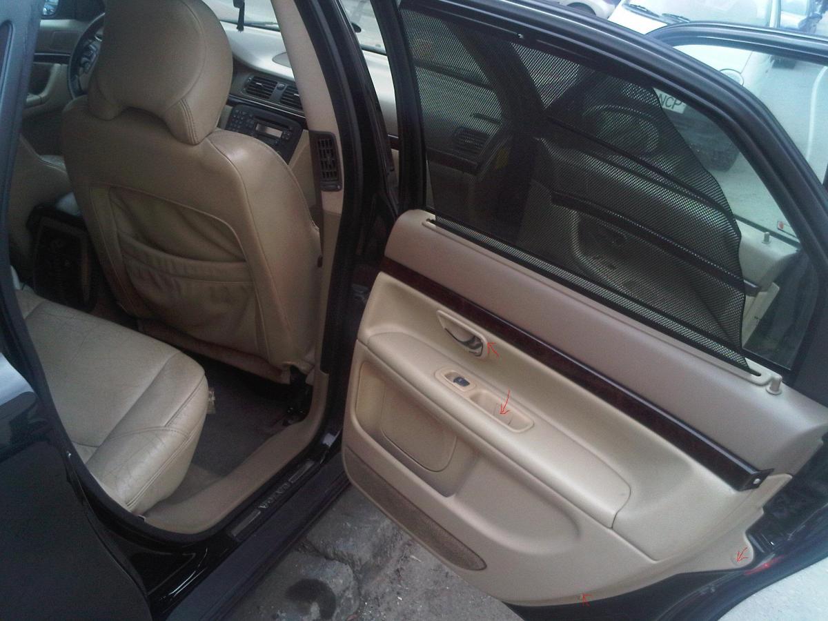

Iti spun ca este foarte simplu la s80 sunt bolturile pe margini si surubul de la scorbura (manerul de interior de tragi de usa ) si chenarul de la manerul de deschidere usa ,cel cromat.
Sa-ti faci o idee pe usa spate ,nu am poza cu usa fata .

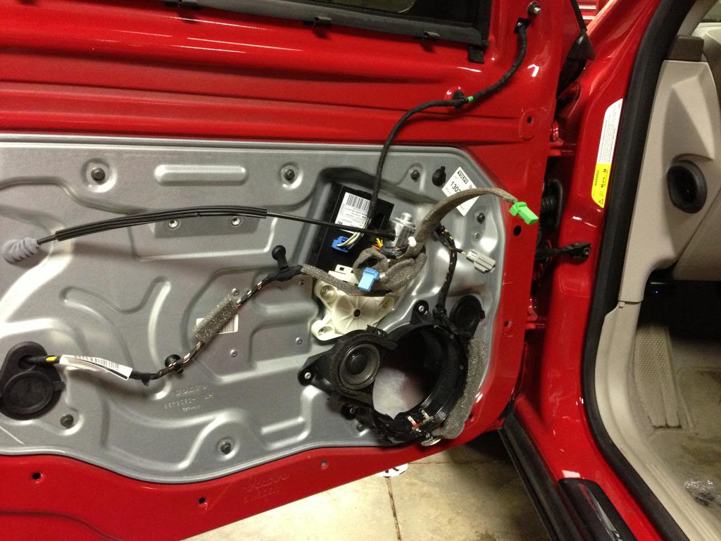

Atasez o poza din care nu prea-mi dau seama pe unde ar trebui sa "intri" cu vaselina ca sa ai acces la ambele sine.
post-3501-0-39057700-1372335946_thumb.jp
Se desfac suruburile cu o cheie de 8 (parca) si vei avea acces la macaraua geamului!
f simplu dai jos si tablaria cu boxa si ajungi la interior.daca ai pernita aia speciala de desfacut capitonajul in 10min ai dat jos tot de pe usa

nu.macaraua cu tot ansamblul este in spatele tabliei aleia care este doar protectie si antifonare.scoti cablul de pe boxa, scoti mufele din modul si parghia care actioneaza mecanic usa si impingi ciupercuta inspre interior.scoti capacelul ala negru si impingi tot mataraiul de cabluri si apoi desfaci surburile la tabla si incet impingi cablurile prin gaura.vei ramane cu tabla si boxa.atat.este f simplu.apoi vei avea acces la macara si la cele 2 zone de prindere a geamului de macara.apoi cu tabla jos poti remonta modulul si mufele pt a cobora geamul sa vezi in ce loc scartaie.
pe laterale chederul se prelungeste cu vreo 15-20cm ranforsat cu ceva metalic care la mine era ruginit rau de la ploaie.
ca sa dai geamul jos este ceva mai greu ca trebuie sa dai ornamenul de plastic de pe usa,chederele si sa desurubezi cele 2 zone de prindere de pe macara.apoi cu ambele maini apuci geamul si l tragi in sus si spre in afara.va iesi f usor.
