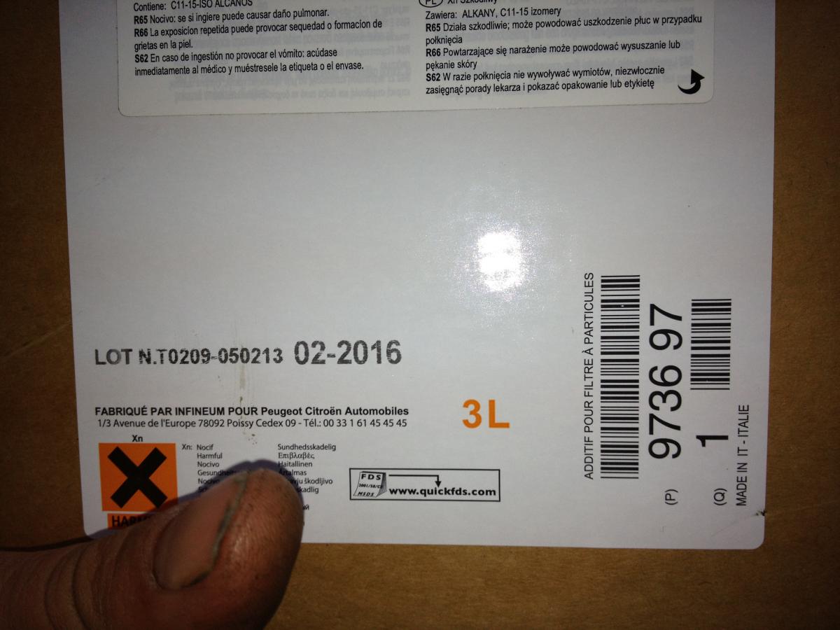

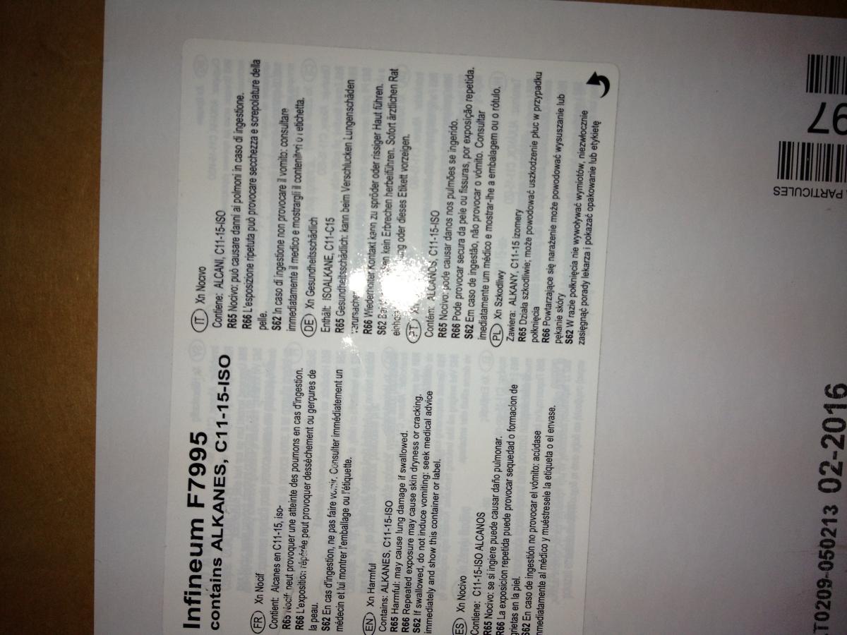

recomandarea celor din reprezentatna Brasov:
post-3162-0-73941800-1373376142_thumb.jp post-3162-0-41127600-1373376151_thumb.jp
Adica fix aditivul de Peugeot de care am zis mai sus si de care a pomenit si BogdanG.
Exact, am postat ca sa subliniez priceperea domniilor voastre.
Dupa cum se vede in poza pusa de tine este dat si un termen de valabilitate, in cazut de mai sus 02-2016 .
