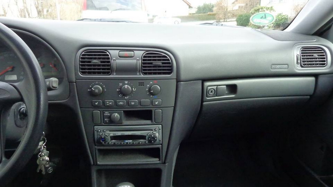

Salut,si eu am un Volvo V40 din 2002 si am aceeasi problema ca si danut3 dar la mine pe langa faptul ca imi baga aer fierbinte cand este pus pe rece,mai imi porneste si singur aerul si chiar daca eu il opresc de tot ,el tot porneste singur.AC-ul porneste si el cand are chef...daca eu il opresc de la buton el dupa cateva secunde porneste din nou si daca butonul este setat sa bage aer doar pe parbriz,atunci nu pot sa opresc deloc AC-ul,ramane permanent pornit.Nu mai stiu ce sa ii fac.are momente cand baga aer rece dar are momente cand baga si aer fierbinte.De exemplu astazi mi-a bagat aer rece...zilele trecute aer fierbinte si tot asa.Masina doar ce am cumparat-o deci nu ma prea pricep la Volvo si nu am mai intalnit problema asta la nici o masina.Vreo indicatie?Multumesc.Marius
La 3/31/2016 at 0:32 AM, marius7even a spus:
Daca e setat sa pe dezaburire, adica sa bage numai pe la parbriz, e normal sa ramana AC pornit.
Despre restul de probleme vad ca ai clima automata, nu AC manual. Poate sa fie senzorul de temperatura, care ar trebui sa fie amplasat unde sunt grilele dintre butonul de temperatura si cel de directionare a aerului din poza ta. incearca o diagnoza.
Eu am aceleasi probleme la clima automata. Solutia care am gasit-o eu este curatarea de praf periodica a senzorului si butoanelor respective. Cand incepe sa o ia razna, le dau jos, jet de aer la butoane si senzor si un an nu mai am treaba.  La diagnoza nu a iesit nimic niciodata. Cred ca praful este de vina.
