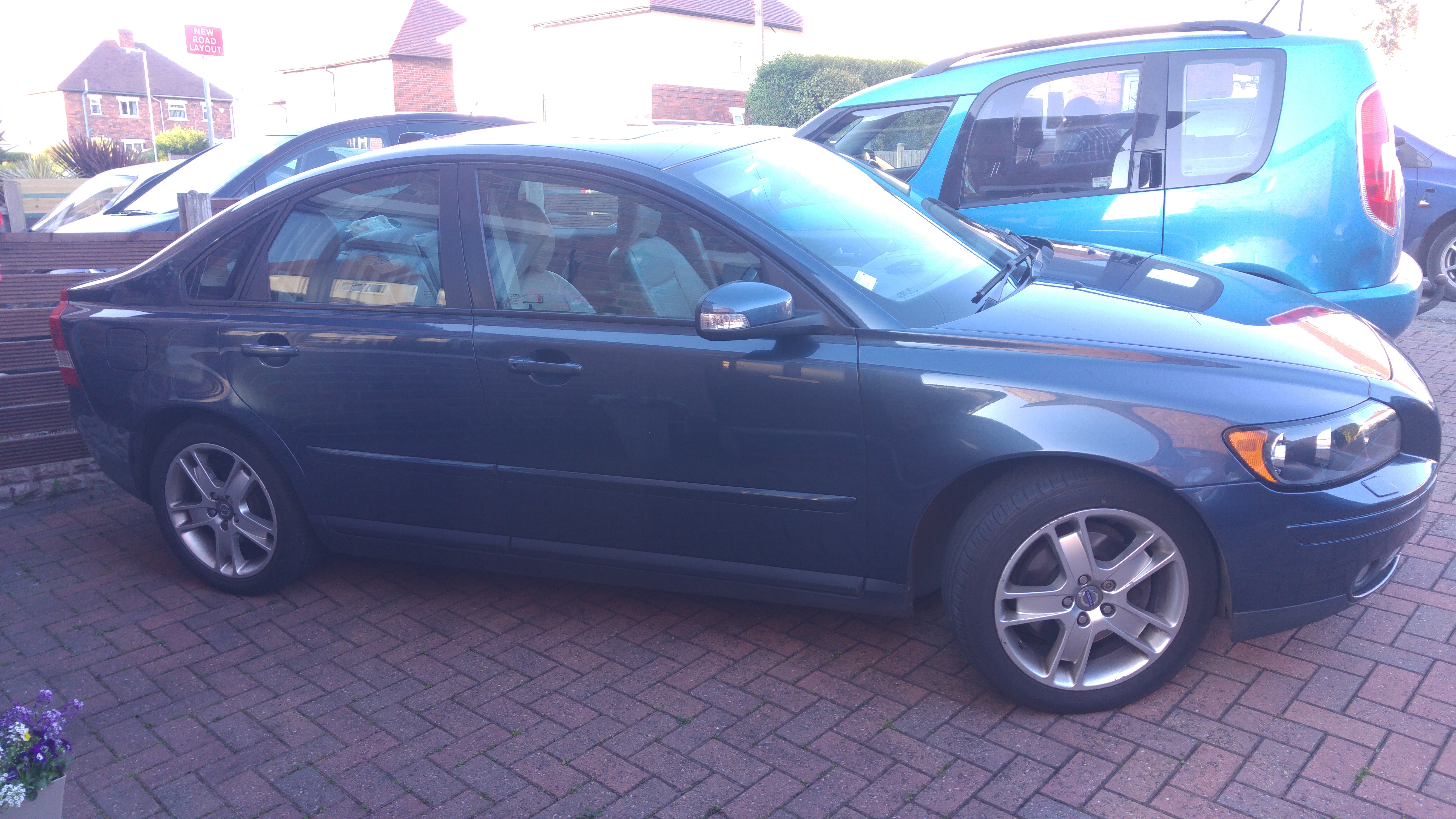

Posted 18 Jul 2017 · Report post Salutare, Am cautat un post mai recent despre folii, dar nu am gasit decat cel mai aproape din 2013. La masina mea, geamurile nu sunt 100 la suta transparente. Daca ma uit dintr-un anumit unghi, se vede o nuanta verde a geamului si o reflexie a lucrurilor din exterior. Ma gandesc ca asta sigur este o colorare a geamurilor din fabrica (in mod sigur nu am folie). Ceea ce nu stiu este ce grad de transparenta au acele geamuri, pentru ca as vrea sa pun folie. Insa ma gandesc ca daca pun folie peste niste geamuri deja putin colorate, sa nu depasesc valoarea procentuala autorizata a transparentei. Si geamurile de pe fata sunt un pic colorate. Poate fi aceea protectie anti UV, sau ar trebui sa pun si pe fata? Ma intreb? Sunt sigur ca mai sunteti si altii cu astfel de geamuri la Volvo. Aveti ceva informatii tehnice despre aceste geamuri, cat procent de trasnparenta au, daca au protectie solara, anti UV, sau doar sunt colorate pentru aspect etc.? Daca aveti, va rog sa le scrieti aici. Pe mine ma vor ajuta, poate si pe altii. Multumesc frumos. Share this post Link to post Share on other sites
Posted 18 Jul 2017 (edited) · Report post 14 minutes ago, Cujacha said: Pun o poza, dar nu am alta mai buna. Edited 18 Jul 2017 by Cujacha Share this post Link to post Share on other sites
Posted 18 Jul 2017 · Report post 36 minutes ago, Cujacha said: Insa ma gandesc ca daca pun folie peste niste geamuri deja putin colorate, sa nu depasesc valoarea procentuala autorizata a transparentei. Exista un aparat ce masoara coeficientul de transparenta al geamului, fotometru se numeste parca. Intr-un univers paralel paradigmatic este folosit pentru certificarea si autorizarea in circulatie a foliilor imediat dupa aplicarea acestora. Practic... nu stiu cum e in Anglia, dar pe Romania daca nu esti... si nu-ti pui folii limo pe fata/spate nu cred ca ai probleme cu organul. Eu am 78% pe spate si 15% pe fata si n-am fost intrebat decat de autorizatia pentru laterale spate si luneta. Oricum, daca tot ce-ti doresti este protectie UV, exista folii foarte discrete care iti pot oferi asta. Share this post Link to post Share on other sites
Posted 18 Jul 2017 · Report post Multumesc pentru raspuns. O sa merg si o sa vad care-i treaba. Ideea e ca nu stiu daca ei au aparate de masurat, si as fi vrut sa aflu daca geamurile mele, chiar daca nu sunt foarte inchise, au protectie UV din fabrica. Masina e destul de echipata (piele, premium sound, scaun sofer cu 3 memorii, clima dual-zone etc.). Oricum, trebuie sa-i ''inchid'' geamurile ca am si eu doi scumpi care nu prea suporta soarele (ca si mine). Cele bune. Share this post Link to post Share on other sites
Posted 19 Jul 2017 · Report post Daca au tenta verzuie inseamna ca au si 'nativ' un fel de protectie UV. Nu cred ca am vazut Volvo-uri recente fara, probabil si ale tale au. Share this post Link to post Share on other sites
Posted 19 Jul 2017 · Report post Da, la asta ma gandeam si eu, sau poate le-au colorat doar pentru aspect. Sper ca au protectie, ca am cam multe alunite Multam pt raspunsuri. Share this post Link to post Share on other sites
