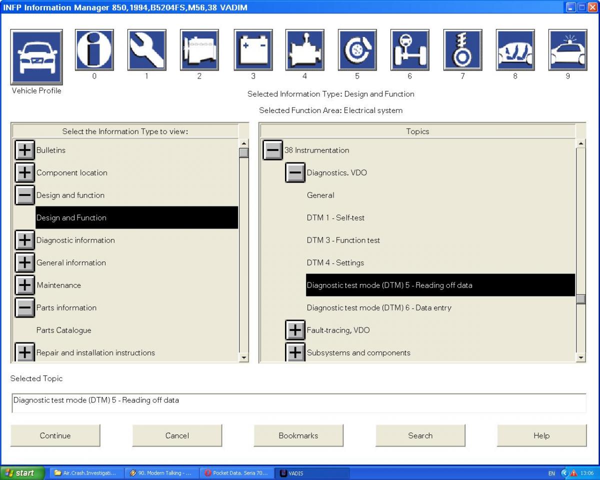

Ca sa nu stau sa fac n print screen-uri , atasez un p/s cu locatia din Vadis :D
Pai cu test mode 5 citest kilometrajul de ex ef util cand repari rotita de la bord ;) Cu 4 resetezi lampa de SERVICE

Aici mai pe larg, interesante mai sunt DTM4 (pt resetare lampa service) si DTM 3 pentru testarea componentei
DTM5.pdf
DTM4.pdf
DTM3.pdf
