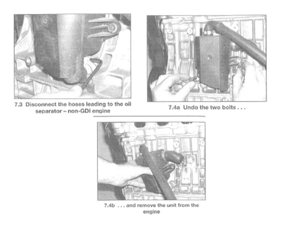

Multumesc pentru raspunsuri,Supapa de ralanti, clapeta de acceleratie le-am curatat.Am ceva ulei in 'flame trap' - nu stiu termenul in romaneste.Ulei pe filtrul de aer nu este.Se mai aprinde becul check engine din cind in cind, la drumuri lungi.Am mai miscat sigurantele de la motor, se stinge becul. PCV-ul este cel din poza. E sub galeria de admisie aer. Daca a desfacut cineva PCV-ul rog sa-mi spuna si mie cum a procedat. Multumesc anticipat pentru sfaturi.

Se da jos galeria de admisie ca sa ai acces la PCV !
