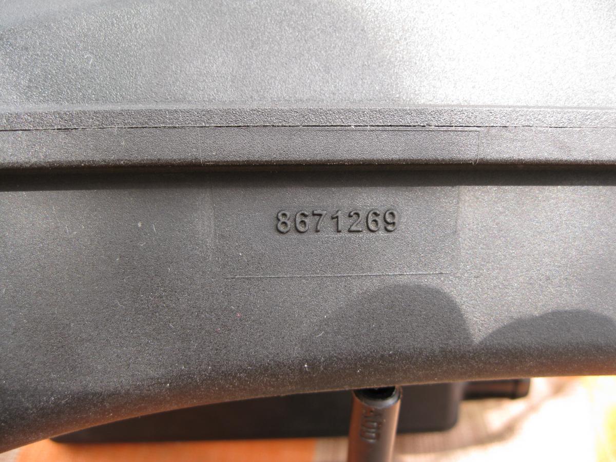

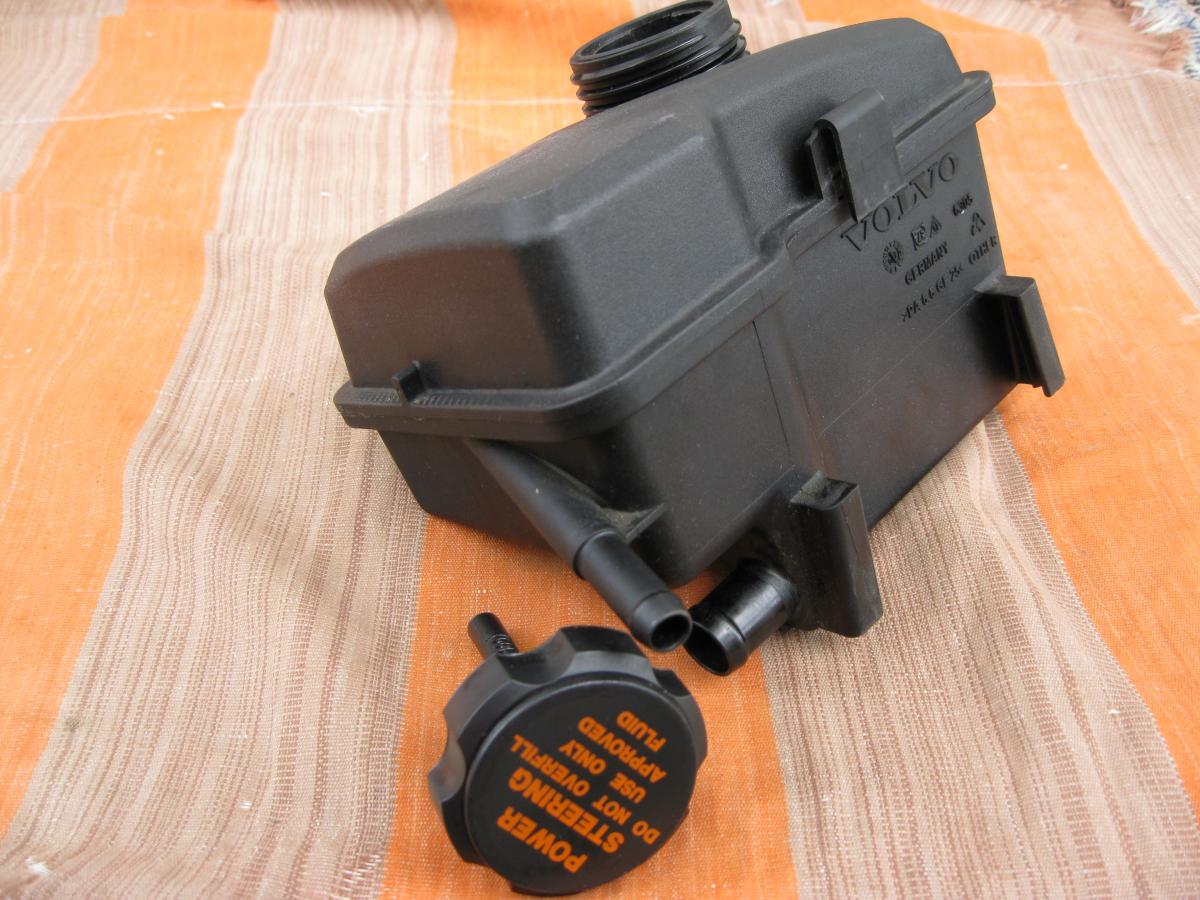

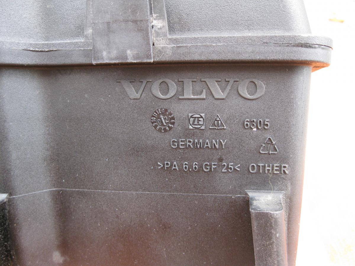

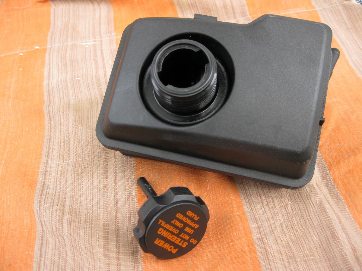

Posted 21 Sep 2013 · Report post e normal sa am presiune in borcanul de lichid la serva? Da e normal sa faca presiune dar la turatii mai mari. Intrebi pt ca probabil ai urme de ulei pe vas . E normal sa piarda lichid de servo, se rezolva problema inlocuind vasul cu modelul nou dupa 2004 . Toate din 99 pana in 2004 au problema asta . 1 person likes this Share this post Link to post Share on other sites
Posted 21 Sep 2013 (edited) · Report post Ce treaba are rezervorul servo cu pierderea de lichid si respectiv schimbarea lui cu alt model?? Edited 21 Sep 2013 by V50Saphir Share this post Link to post Share on other sites
Posted 22 Sep 2013 · Report post Rezervorul meu cum este? Share this post Link to post Share on other sites
Posted 22 Sep 2013 · Report post @Saphir, bad design, aia e problema . Ridica orice capota de S60 pana in 2005 si vei vedea vasul de servo umed . @Andu, la tine e vas de XC90 . Share this post Link to post Share on other sites
Posted 22 Sep 2013 · Report post Si nu este de "servo-frana" este de servodirectie (cred ca ai fost cu gandul in alta parte @Andu). Share this post Link to post Share on other sites
