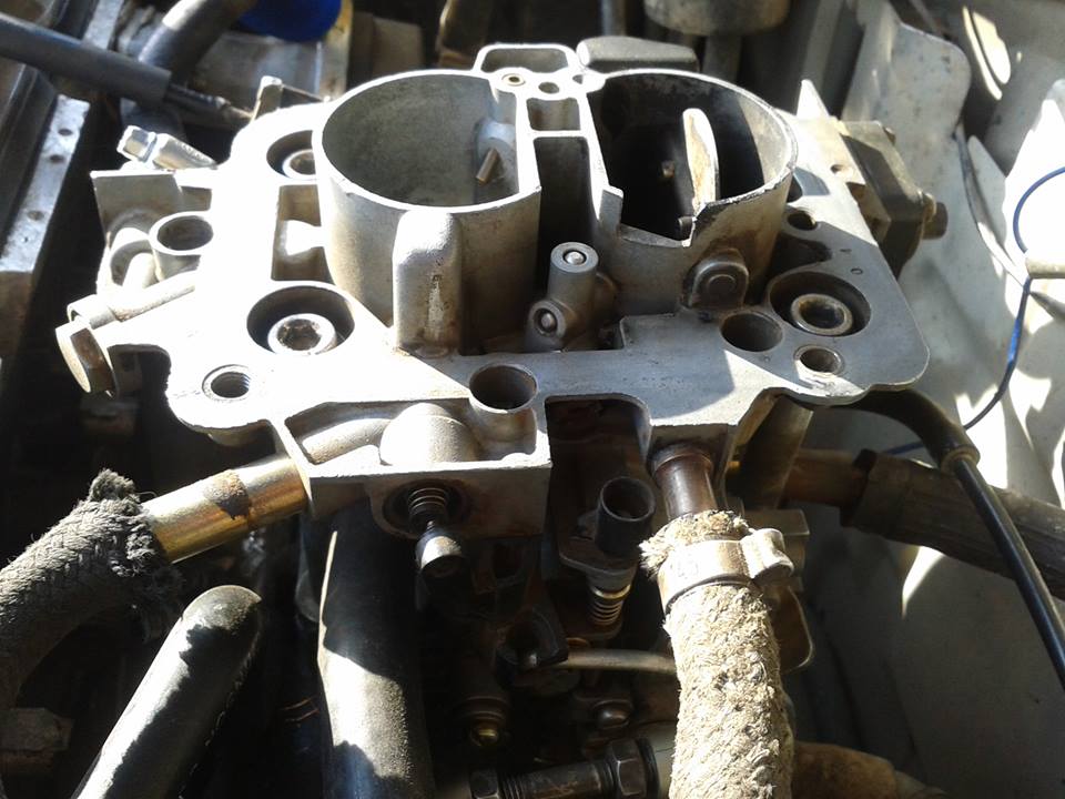

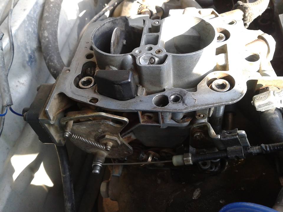

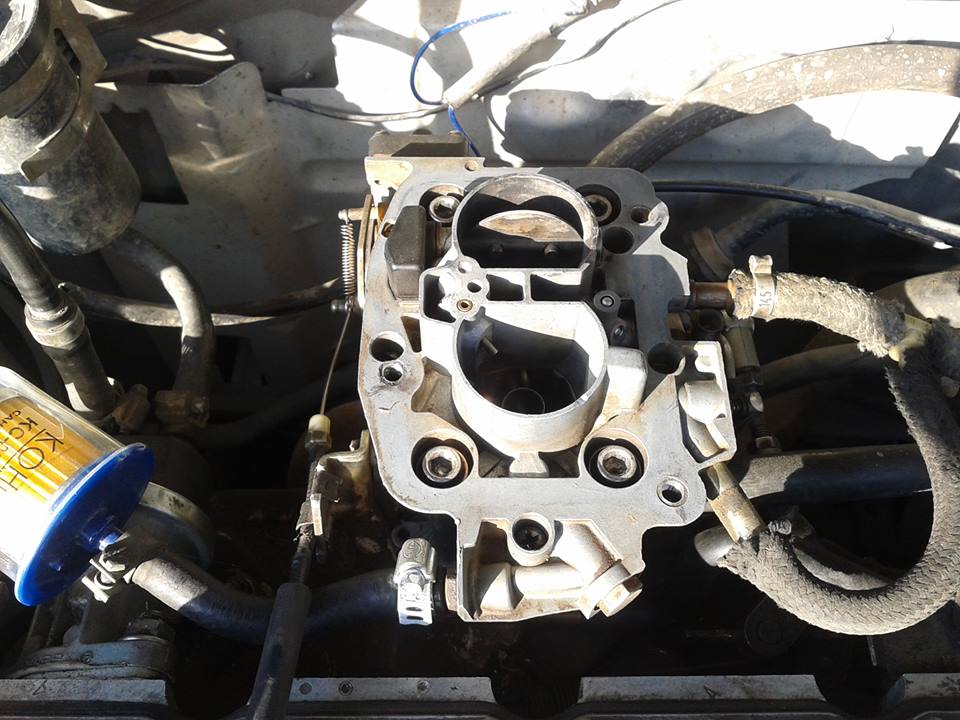

salut baieti! abia ieri mi-au dat jos ghipsul de pe mana si azi am facut cateva poze la carburatorul meu. nu stiu daca e cel original sau nu, nu am idee... e un carburator SOLEX, am facut o poza cu denumirea dar nu a iesit bine. repet nu e o problema cu banii, ii dau si in avans, important e sa fie carburatorul functional. pentru propuneri ma gasiti pe facebook: Tudor P. Racu

Solex 28/34 z10 s-a folosit si pe seria 300 si pe o gramada de alte masini.
Eu zic ca ai doua variante: ori mergi asa cu el pana se strica de tot
Ori incepi mai incet, cu identificari vizuale prima oara iar apoi mici ajustari. Eventual iti dai semne cu un marker de vopsea la setarile actuale, sa sti unde sa te intorci.
Ti-am spus si intr-un post anterior: intai verifica temeinic adiacentele carburatorului... sonde, vacuum-uri, solenoizi, bobine, etc. Un multimetru si ceva rabdare... Lucrurile simple.
