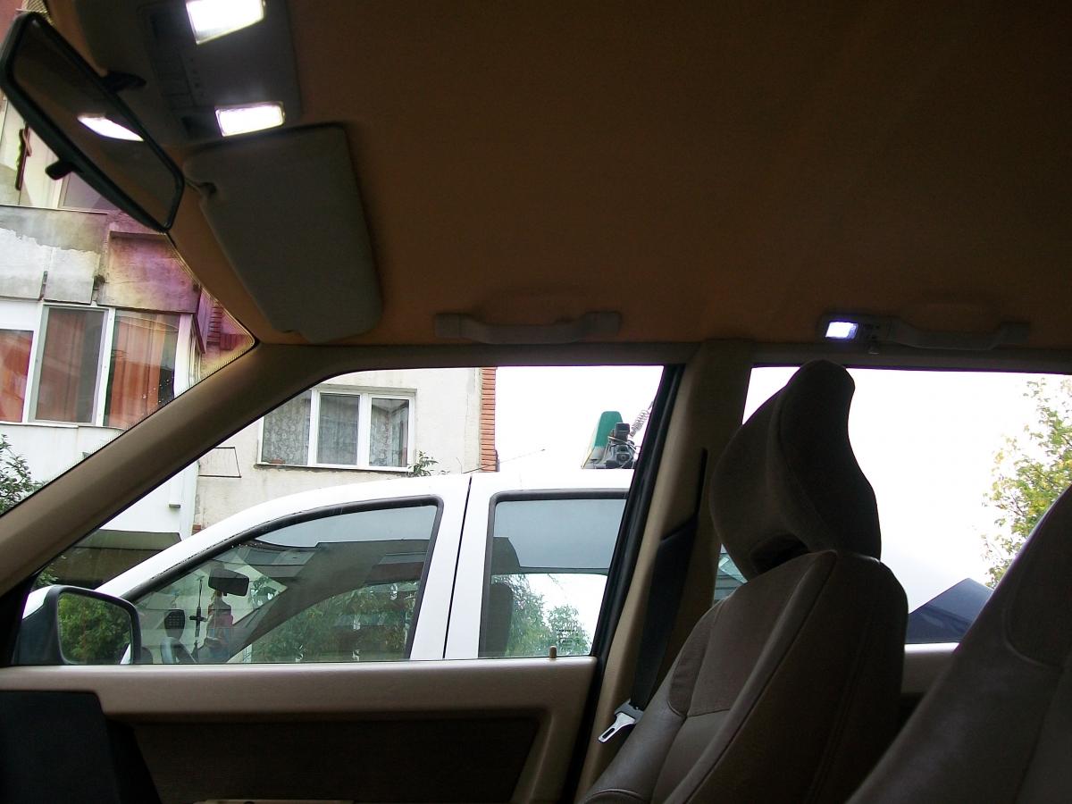

Posted 15 Oct 2013 · Report post Eu raman pe culoarea standard. Ceasurile mi se par foarte elegante cu scris alb si ace rosii. Voi posta poze cu rezultatul, daca iese cum trebuie. Daca nu, revenim la becuri. Oricum nu desfac ECC-ul si nici butoanele de la geamuri pana nu-mi convine 100% bordul. La plafoniere am schimbat deja si transforma noaptea in zi. Chiar imi place rezultatul. Share this post Link to post Share on other sites

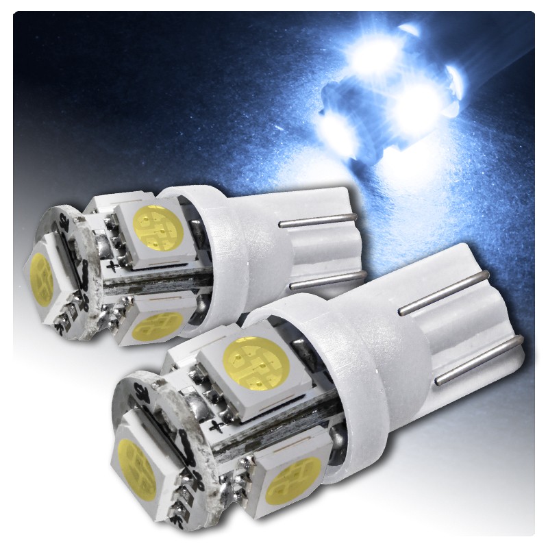

Posted 15 Oct 2013 · Report post salut. eu am pus leduri albe in bord. problema este ca , cadranul este vopsit cu o tenta de albastru. culoarea obtinuta va fi un albastru spre alb. lumina este imprastiata bine daca pui leduri bune. caut in topicul cu 850-ul meu sa vad daca am pus poze cu bordul...oricum in pozeva parea ca nu lumineaza uniform, dar colegii de pe la intalniri iti pot confirma faptul ca se vede tot bordul luminat cum trebuie. postul 96, ultima poza. asa arata la mine. Share this post Link to post Share on other sites

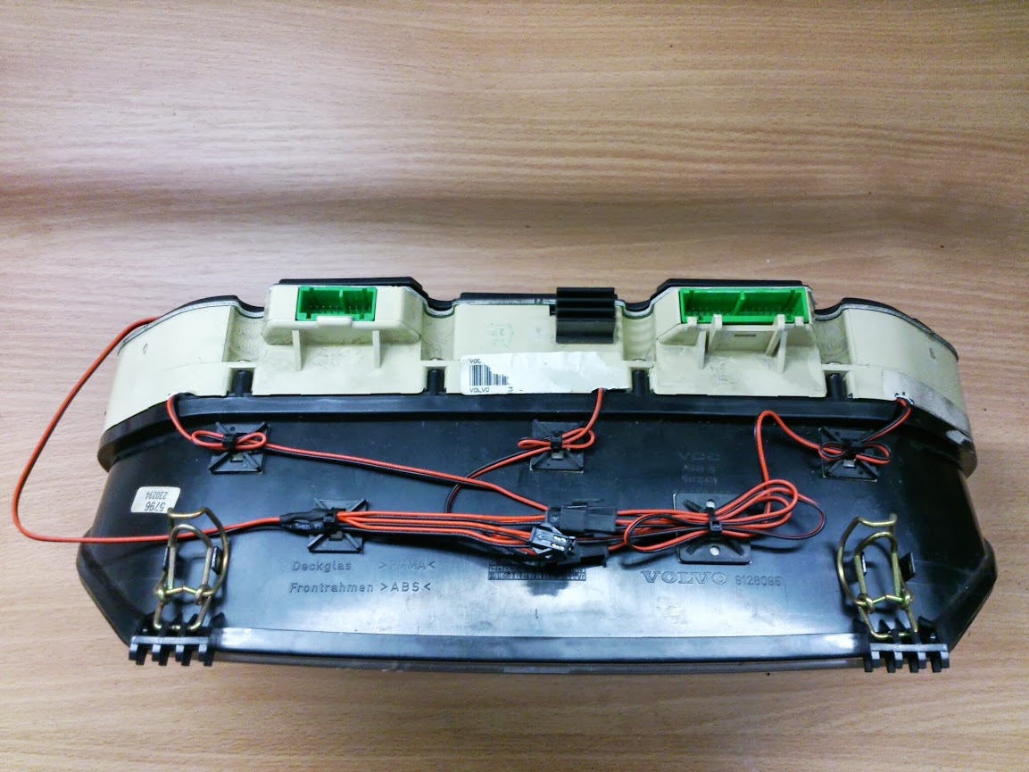

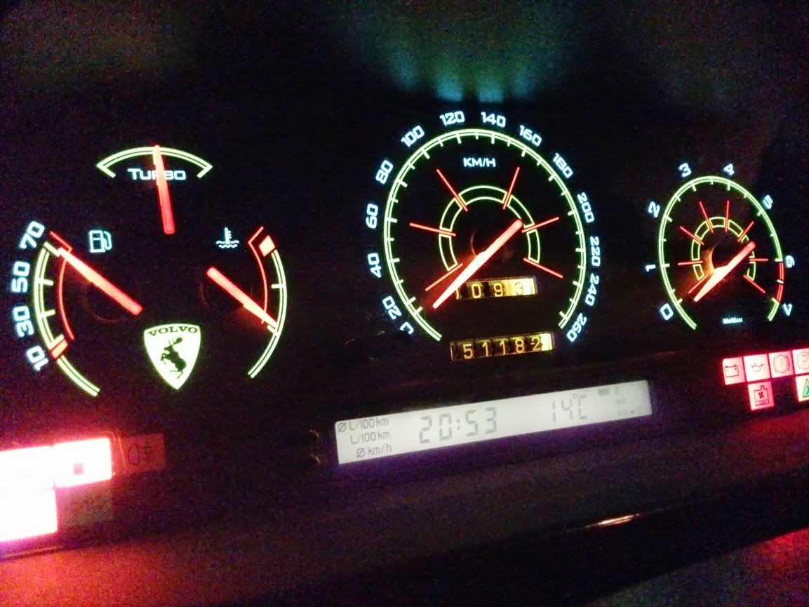

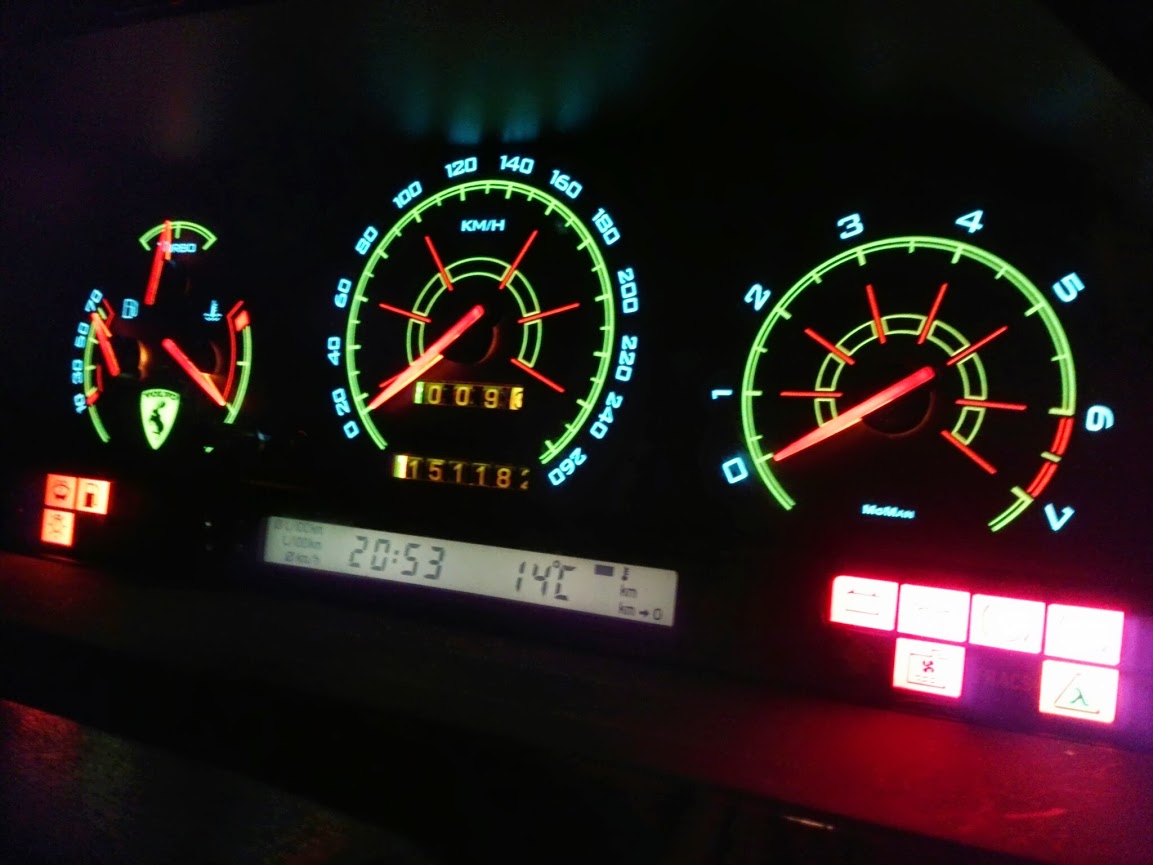

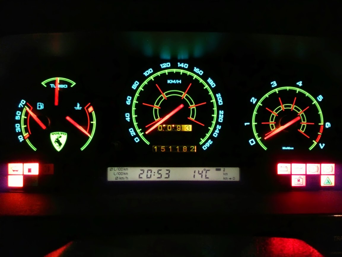

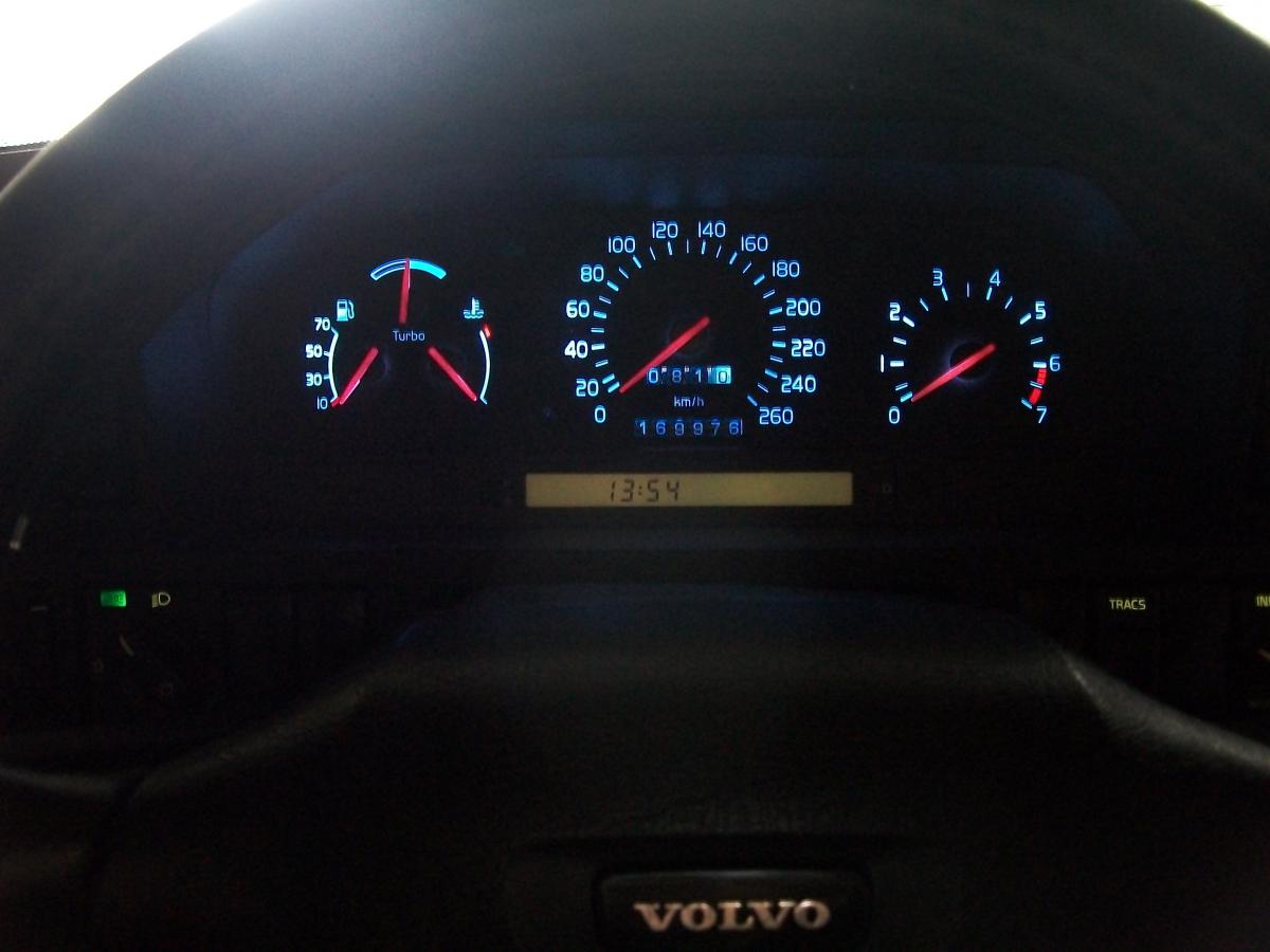

Posted 18 Oct 2013 · Report post Am intarziat putin cu update-ul, deoarece am tras si un nou furtun pentru manometrul turbo. Sunt destul de multumit de rezultat. Contrar asteptarilor mele, nu deranjeaza nici noaptea. 1 person likes this Share this post Link to post Share on other sites
Posted 18 Oct 2013 · Report post Ce Led-uri ai folosit, pune o poza, poate mai e cineva interesat - daca doresti, bineinteles. Bravo, ti-a iesit frumos. 1 person likes this Share this post Link to post Share on other sites

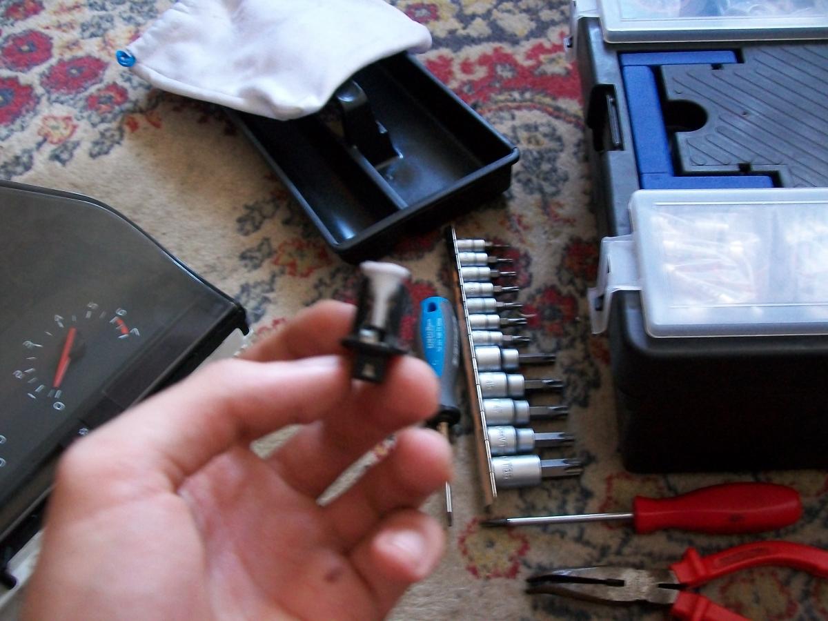

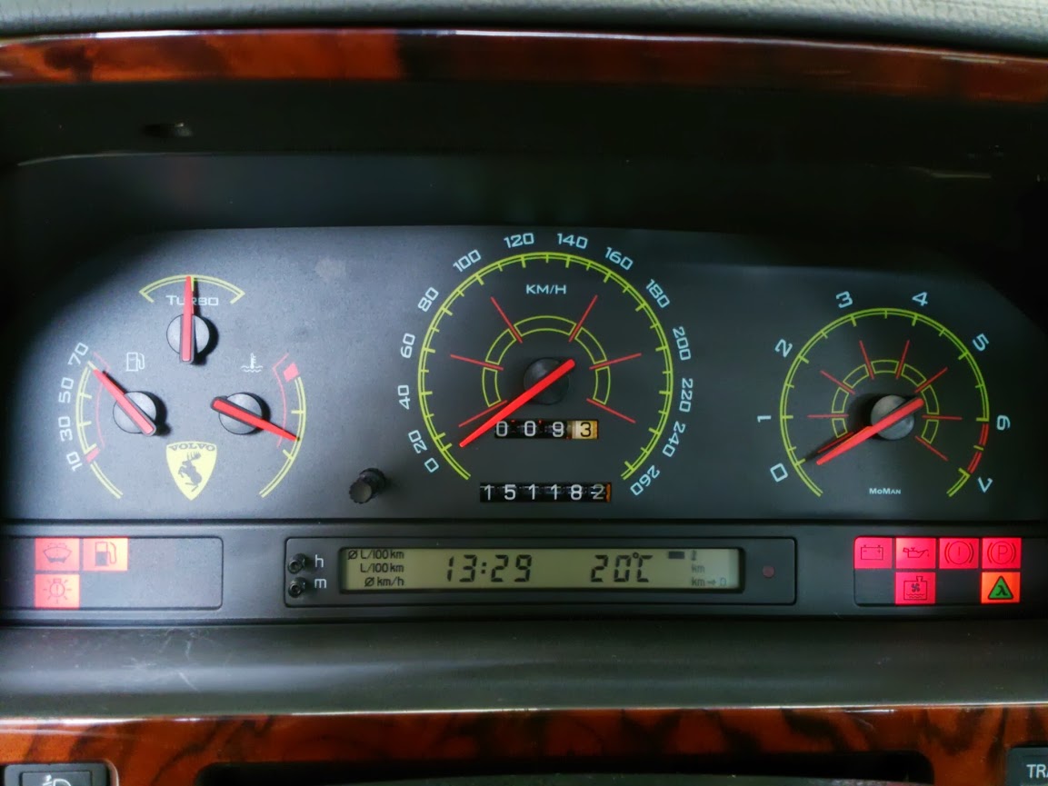

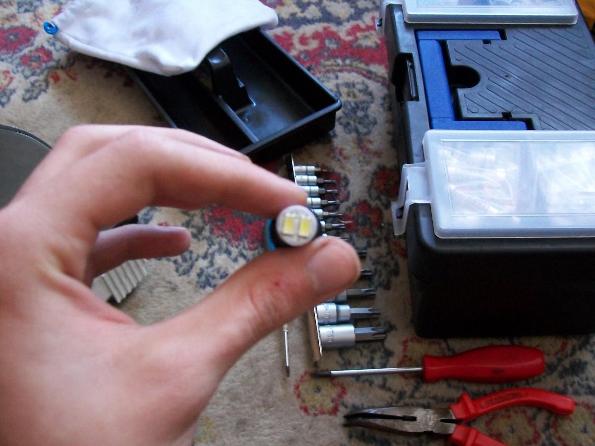

Posted 20 Oct 2013 · Report post A trebuit sa scot din nou cluster-ul, dar la cate informatii mi-au furnizat membrii acestui forum, sincer, nu-mi pare rau. Acestea sunt tandem-urile. Sunt comandate de la LedGarage. Am luat un set destul de mare si nu mai stiu exact cat costa, ceva de genul 7 lei/buc. Inca o mica precizare. Multumita domnului Scutaru, care mi-a furnizat link-ul, am comandat si inlocuit rotita de kilometraj. Cine are nevoie de aceeasi reparatie in zona de vest si are drum prin Arad, sa ma contacteze. Il ajut cu toata placerea. 1 person likes this Share this post Link to post Share on other sites

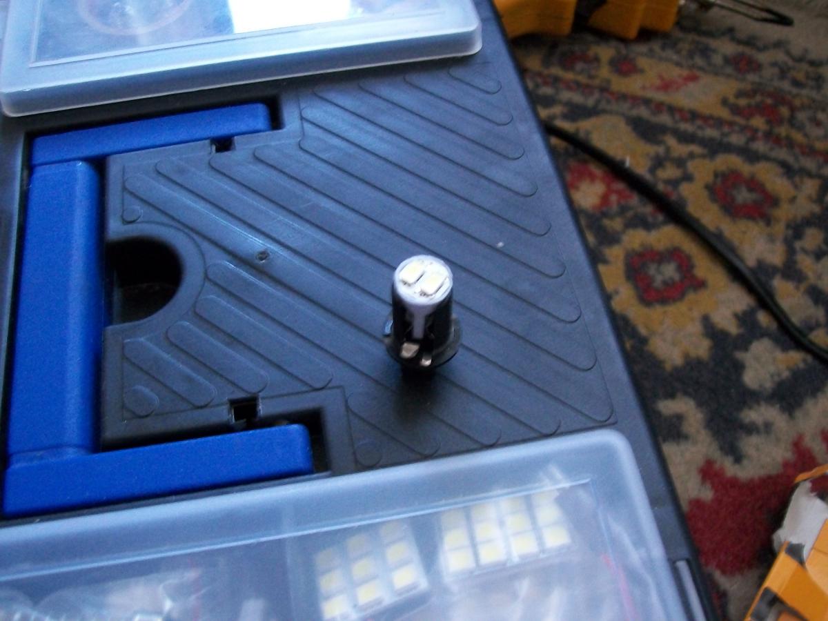

Posted 20 Oct 2013 · Report post Cam ciudate Led-urile, adica nu au flux luminos pe 360 grade, care sa reflecte in prismele de plastic din bord...si totusi se vad bine. Eu am pus cele din poza atasata. 1 person likes this Share this post Link to post Share on other sites

Posted 20 Oct 2013 · Report post Probabil faptul ca au forma rectangulara si, fiind scurte, stau mai departe de prisme. N-am avut sperante prea mari, cand le-am pus. Erau destinate ca rezerve pentru cele de la nr de inmatriculare. Share this post Link to post Share on other sites

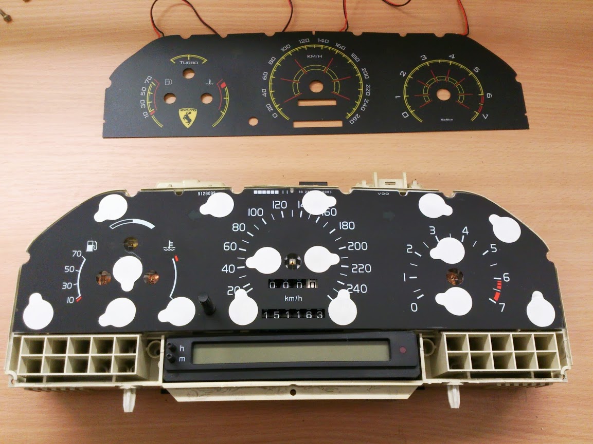

Posted 20 Oct 2013 · Report post Mda, "you need to Login..." - ca sa vedem poze... Arata probabil asa: http://www.stylingbutiken.se/plasma-tavlor-volvo-850-turbo/1878-0 1 person likes this Share this post Link to post Share on other sites
Posted 21 Oct 2013 · Report post Sorry nu am verificat daca accesul la poze este si fara login. Aici pozele 1 person likes this Share this post Link to post Share on other sites
Posted 21 Oct 2013 · Report post Vreau si eu. Stii cit costa si de unde cumpar ? Share this post Link to post Share on other sites
Posted 21 Oct 2013 (edited) · Report post Alte modele nu exista? Tot cel standard ar merge cel mai bine. (ex aproximativ de la un 960). Oricum, stema cu elanul este o imbunatatire foarte draguta! Edited 21 Oct 2013 by Bogdan S Share this post Link to post Share on other sites
Posted 21 Oct 2013 · Report post Piesa este un unicat si a costat 133€. Share this post Link to post Share on other sites
