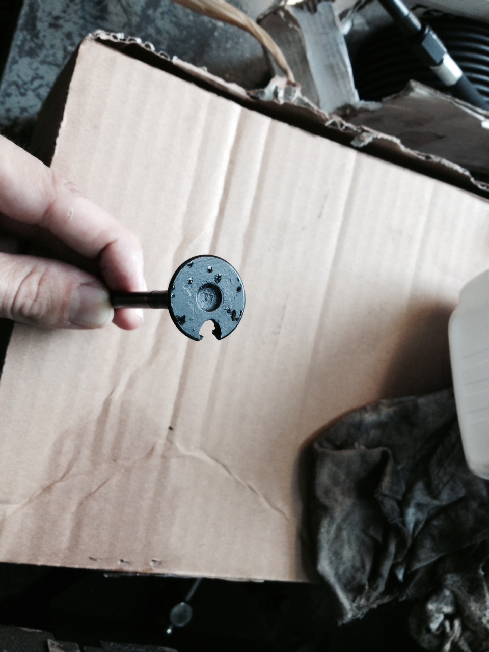

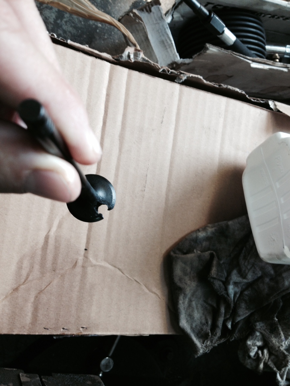

Totul a început cu becul check engine care la început pâlpâia doar cand acceleram sa urc un deal, iar apoi pâlpâia încontinuu, nu aprins.
Am pus pe tester şi mi-a dat eroare la cilindrul 2, verificat presiunea în cilindru care a ieşit 0.
Pus pe platformă, băgat în service: supapă defectă (vezi poze)
Cei de la service nu ştiu să-mi spună exact cauza de la care a ajuns supapa aşa.
Trebuie să schimb supapele, garnitură chiuloasă, garnitură capac culbultori, şuruburi chiuloasă, bujii (+ulei şi filtre).
Ştie cineva care ar fi cauza?
Mulţumesc.

Bujia pe cilindrul respectiv era intreaga ?
Pare corp strain ce a lovit supapa, daca nu e bujie atunci e SF .
Electrodul avea joc pe sârma interioara+ca nu era intreg..
Mai exact, trebuie sa vad cum arata bujia noua.
Edited by is21ais
+ca nu era intreg..
Pălărie-ntr-un picior, ghici bujie ce-i?
Nasol, oricum... Ai rezolvat problema? Nu stiam ca si "benzinarele" sunt supuse acestor ostilitati...
Pai scoate o ALTA bujie si vezi cum trebuia sa arate... logic nu ? :)
O scot, o scot, ca nu-s la service acum :)
Trebuie sa compar, nu tin minte perfect cum arata de noua.
