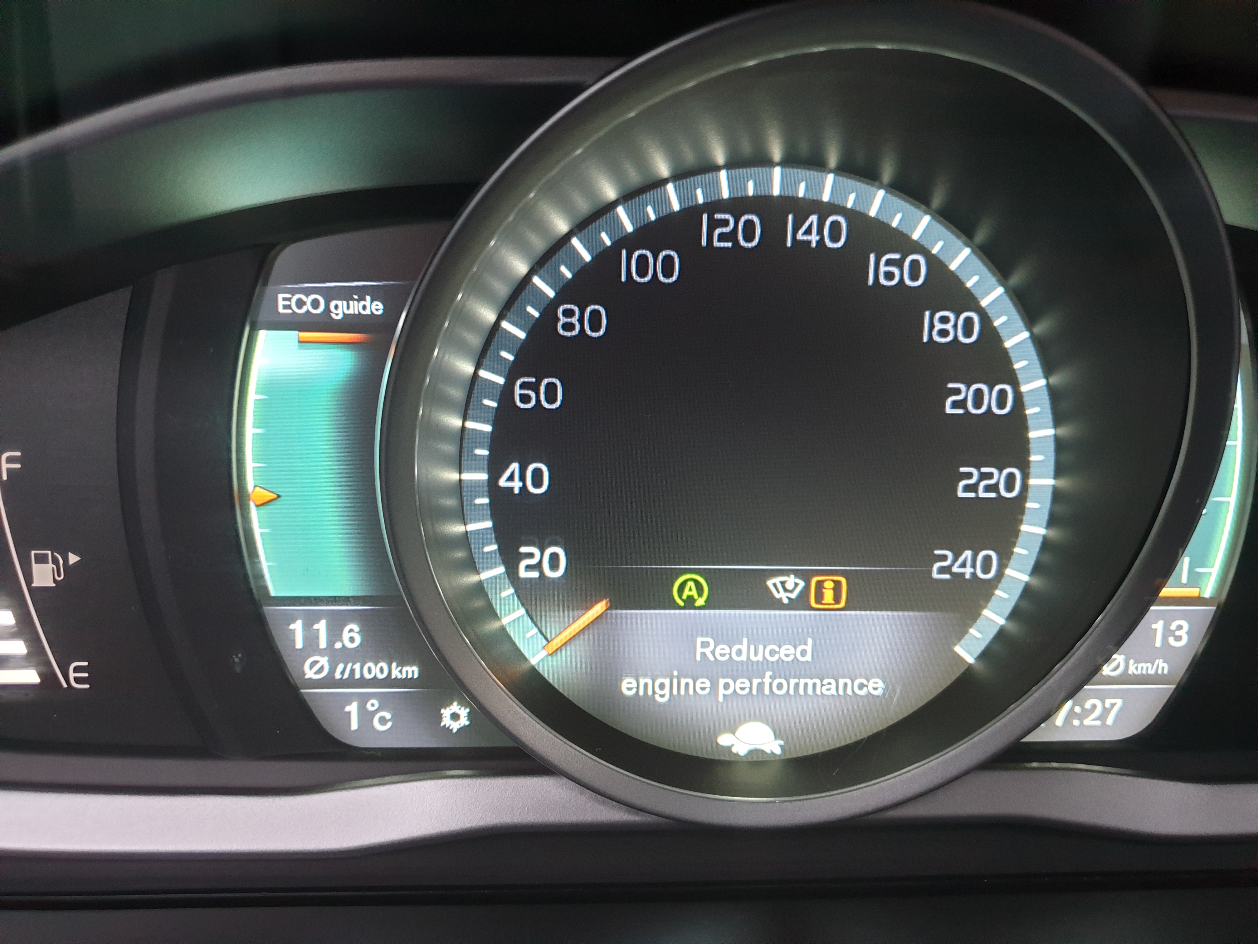

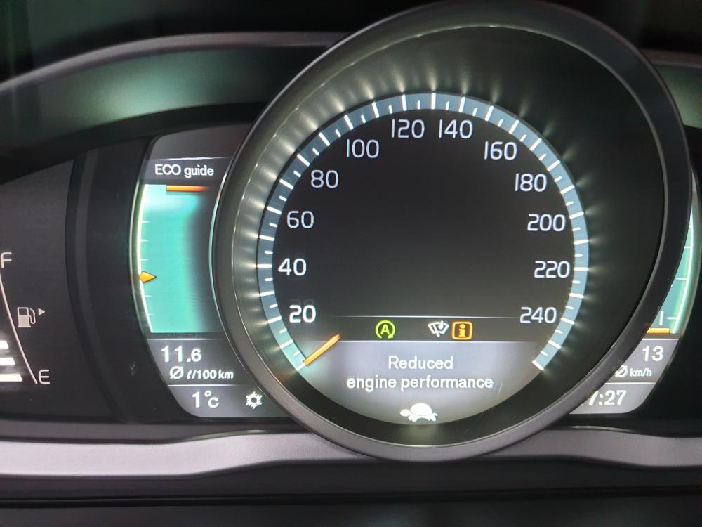

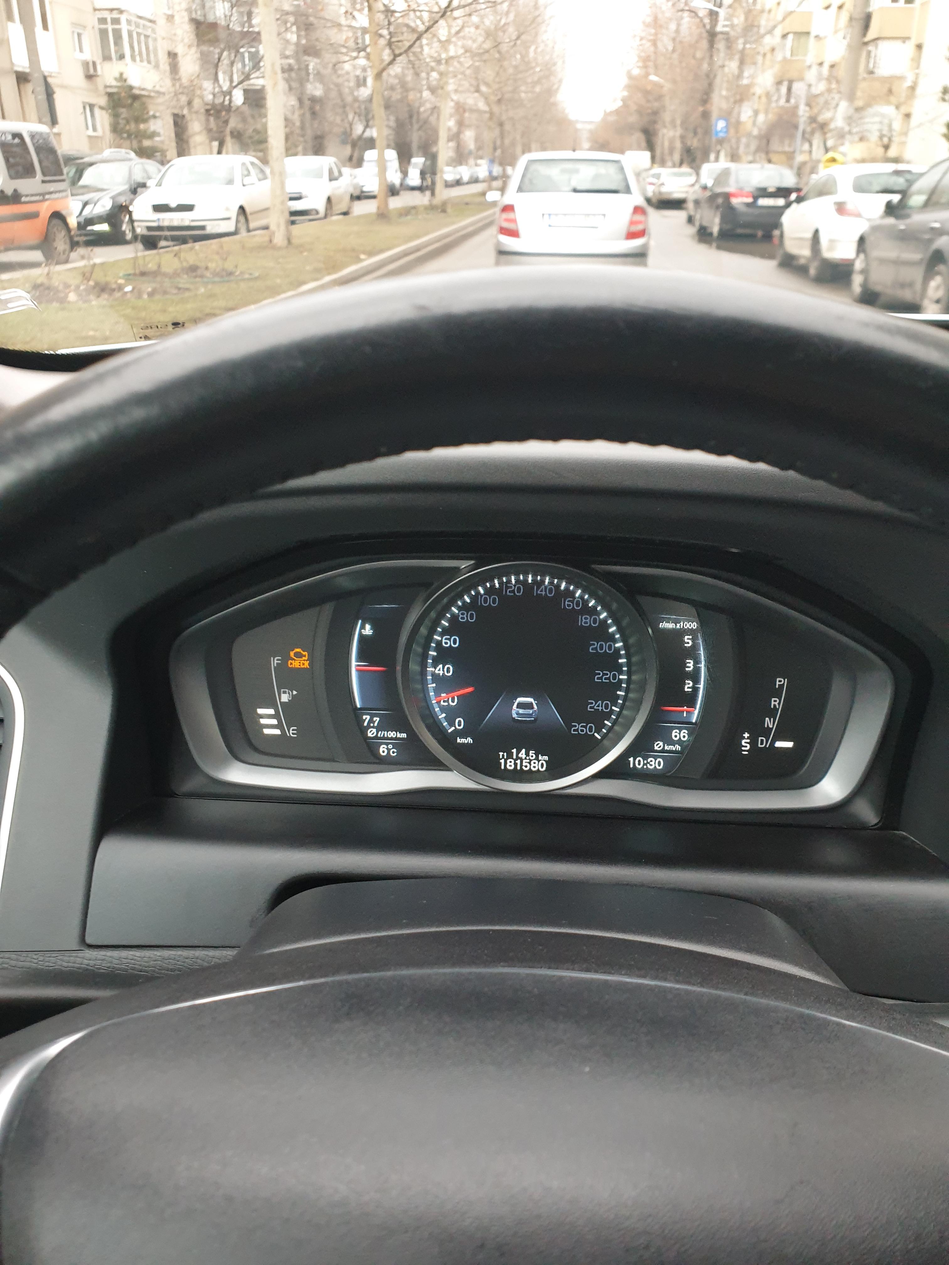

Posted 10 Mar 2019 · Report post Va salut! Sunt deținătorul unui Xc60 din 2016-150cp( 180.000km) si la putin timp dupa ce l am adus din Germania am ceva probleme cu el in sensul ca pe bord imi apare o țestoasă care mi mananca zilele si nervii :(((. Am fost la mai multe service uri, unul dintre ele specializat pe Volvo care mi a spus că e posibil sa fie update de soft sau debitmetru. Am fost apoi la Volvo Otopeni( mi s au părut cam aroganți si....) care mi au facut un update si au schimbat un furtun de combustibil ( n am primit nimic la mana) ptr ca era rechemare in service dar degeaba. Eu cfed ca n au facut nimic, PS. Recunosc ca eu am fost fraierul ca am mers pe incredere. Am rugămintea la voi daca ati mai găsit si voi "TESTOASA " cum ati remediată problema. Ca si idee masina trage ok zic eu si altii dar ma agită acest martor si mai nou apare si martorul de motor aprins. As schimba debitmetru dar băiatul de la service ( Bogdan Chitila - e super ok si meserias) nu mi poate garanta ca asta e sigur beleaua. Va multumesc . Share this post Link to post Share on other sites
Posted 10 Mar 2019 · Report post Daca vrei Gore pe banii tai schimbam si debitmetrul insa nu garantez ca asta e problema pt ca am mai avut 2-3 masini cu aceiasi problema si dupa update soft la Primus s-a rezolvat problema . 1 person likes this Share this post Link to post Share on other sites
Posted 10 Mar 2019 · Report post Da si cum pot verifica eu ca au facut update la soft??? Cabd i am zis aluia sa mi scrie in cartea service a masinii a zis ca nu se trec asteq decat schimburile....Si eu " smeker" am plecat crezând că am vb cu un super om dar într un final sper sa ma înșel eu si sa fie altceva dar nu costisitor. Share this post Link to post Share on other sites
Posted 11 Mar 2019 · Report post In manualul de service se trec numai reviziile, se poate trece update soft daca se face in acelasi timp cu revizia . La fel si placute, distributie, etc . 1 person likes this Share this post Link to post Share on other sites
