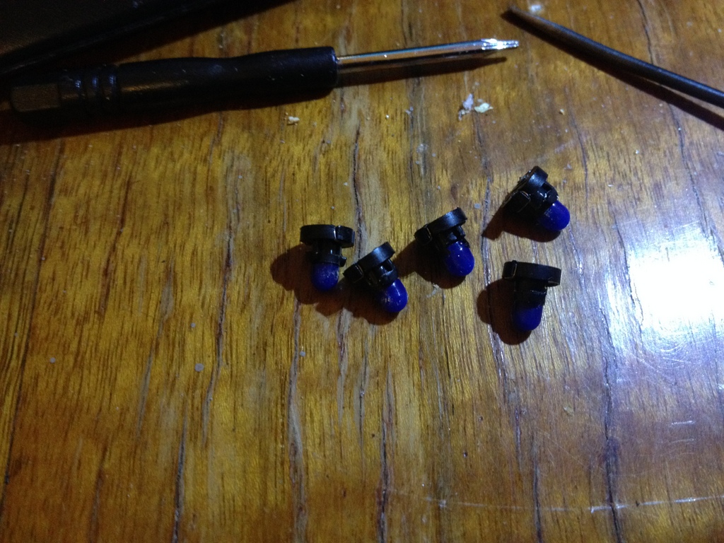

am incercat sa il scot din soclu, dar nu reusesc, cred ca daca trag mai tare se sparge... :))

Trebuie mai intai sa "desfasori" firele din soclu si abia dupa aia extragi becul din soclu Eventual poti cu grija cu un cutter sa tai firele jos la baza soclului si apoi extragi resturile. Apoi becul nou se introduce in soclu si se infasoara de 2x capetele la baza soclului.

ah ok, multumesc frums
EDIT: am reusit, multumesc din nou, acum sa merg sa caut beculetze de-astea pe la magazine de ellectrocasnice.. :))

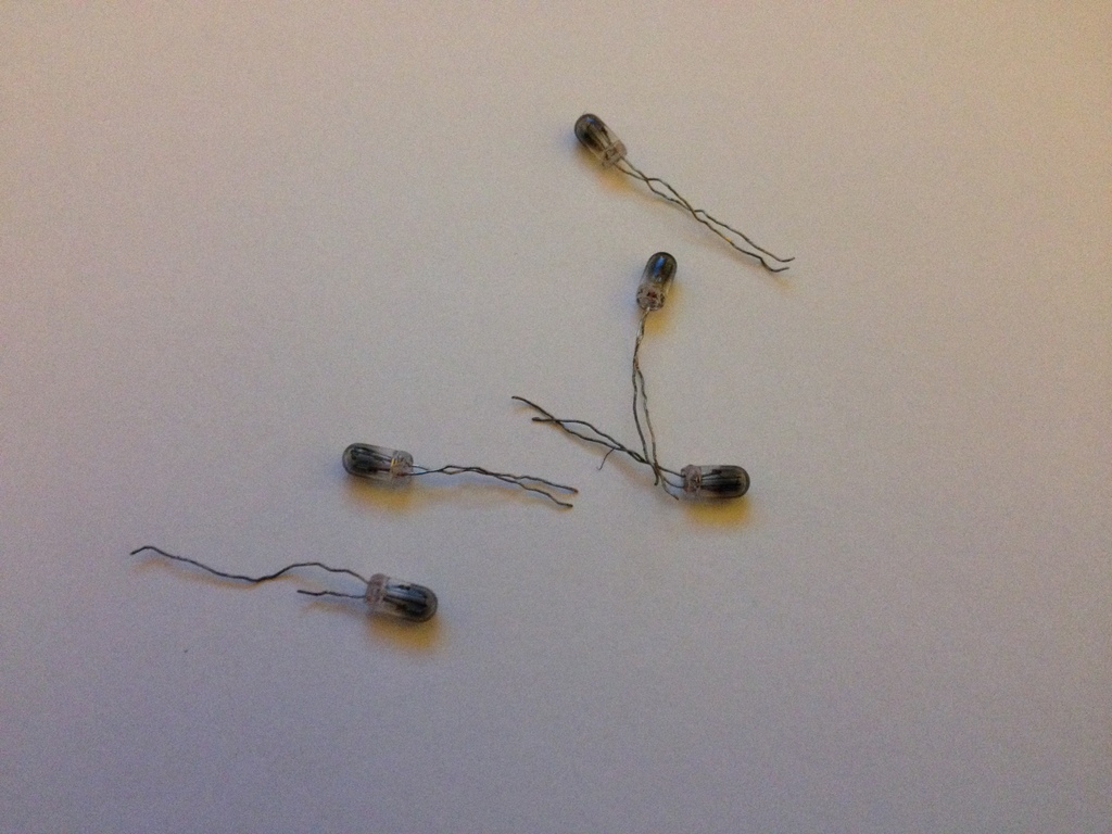

astea sunt ?
Sent from my GT-I9300 using Tapatalk
Nu sunt astea! A pus Cristian Scutaru o poza, mai sus, cu modelul
astea sunt din bord de la ceasuri de la mine s40 2001.. ma gandeam ca sunt la fel ...
