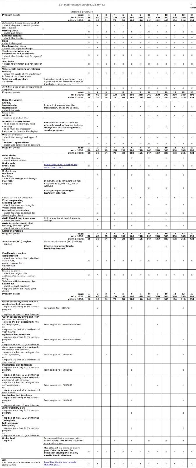

Îţi trebuie o copie de pe "Service program", poate se-ndură cineva cu VIDA să facă un document şi să-l pună aici. Eu n-am acces la aşa ceva, momentan.
Mda....merci de info...acum scotocesc internetul dupa asa ceva...orice limba..numai sa gasesc...ceva clar....vb ta...daca s-ar gasi cineva care ar putea sa ajute...ar fi super....
Până una-alta, am găsit asta: http://esd.volvocars..._EN_tp13320.pdf
;D
Dacă ai puţină răbdare, mai târziu (cel târziu mâine), îţi fac eu un print-screen.

Păi, aşa am selectat modelul: D5204T3 2012.
Să-ţi fie de folos!
